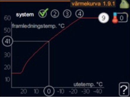

Jag har en gaspanna men tänker mig att dom fungerar på samma sätt?
Säg att man har en viss värmekurva inställd som jobbar mot yttergivaren. Fungerar det så så att panna är förprogrammerad att cirkulera en viss temperatur med jämna mellanrum. Och detta skall då ge den temperatur man önskar inne. Så man får anpassa uttaget av värmen på radiatorerna/ golvvärmen?

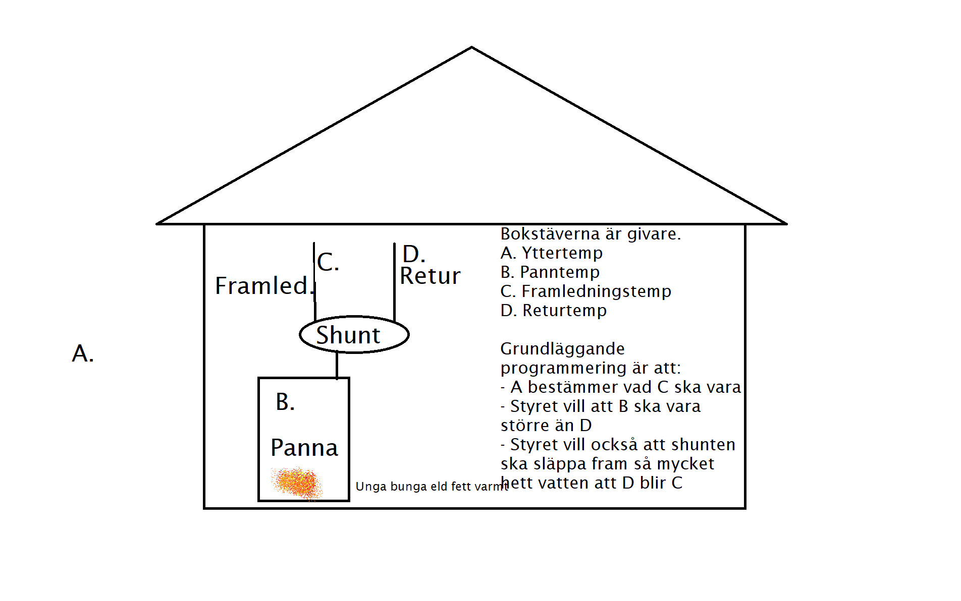

Värmekurvan är yttertemperatur x framledningstemperatur. Dvs den är programmerad till att vid en given utetemperatur så ska den ge en bestämd framledningstemperatur. Vill man ha det varmare eller svalare inne så justerar man denna värmekurva (+/-) så att samma utetemperatur ger högre eller lägre framledningstemperatur.
Pannan tillgodoser detta på två sätt: 1) eldar upp varmt vatten i tanken och 2) en shuntventil mellan tanken och returledningen blandar hett vatten från pannan med svalare vatten från returledningen, så att det blandade vattnet blir den programmerade framledningen.
Detta fungerar likadant oavsett om det är en gaspanna, vedpanna eller värmepump.

MEN, vad är det som styr hur ofta cirkulationspumpen skall starta och hur länge den skall gå? För den går inte kontinuerligt med samma temperatur in. Det går i cykler (som jag har uppfattat det iaf).
Shunten ser ju till att framledningstempen stämmer enligt kurvan.
Säg att jag har 70 i pannan sen jobbar shunten under detta beroende på yttertempen.

Mig veterligen fungerar det alltid så att cirkulationspumpen går hela tiden oavsett framledningstemp etc. Annars skulle ju pannan behöva jobba väldigt ojämnt; värmevattnet skulle stå still i radiatorerna och kylas ned medan cirkpumpen står still, sedan skulle cirkpumpen gå igång och shunten behöva justera sig väldigt snabbt och pannan vräka in hett vatten för att komma upp i framledningstemp, för att sedan strypa ned snabbt igen när cirkpumpen stannade. Det skulle bli väldigt ryckigt och samtidigt skulle värmen i huset bli ojämn.Dr Benz skrev:

Istället går cirkpumpen hela tiden, man har ett jämnt flöde, och eftersom temperaturen i pannan är mycket högre än vad framledningen ska vara behöver den inte gå lika ofta (frekventa start/stopp leder bl.a till sämre effekt på pannan och sliter mer på diverse komponenter). Ofta har man ju max runt 35-50 grader framledning men minst 60-70 grader i panntemp om det är en förbränningspanna. Är det en elpanna eller värmepump blir det lite annorlunda, men panntempen måste alltid vara några grader högre än framledningen ska vara (annars skulle man ju aldrig komma upp i korrekt framledning enligt värmekurvan).
Jag har här en stark misstanke om att det du försöker göra är att få din gaspanna att ge bättre värme i huset i förhållande till sin energikonsumtion (dvs bättre prestanda). Du har sannolikt inte mycket att vinna på det.
Låt nörderiet fortsätta. Här är matten bakom:
T(framledning) = (m₁T₁ + m₂T₂) / (m₁ + m₂)
I denna formel är m₁ vikten på första vattenmängden och m₂ är vikten på andra vattenmängden, T₁ och T₂ är vattenmängdernas temperaturer. När man vet vattenmängden och temperaturen finns en till formel för hur mycket värmeenergi som finns i vardera vattenmassa.
Så man kan för praktiska ändamål fuska lite och tänka att det är så här:
(Värmeenergin i framledningsvattnet) = (Värmeenergin i framsläppta pannvattnet) + (Värmeenergi i returvattnet), och där shunten bestämmer hur stor massa vatten (och därmed hur mycket värmeenergi) ska släppas fram från pannan.
Med andra ord ser man här helt logiskt att om vi har lägre temperatur i pannvattnet, så skulle det bara leda till att shunten behövde släppa igenom mer vatten (större massa) från pannan. Den totala energiåtgången blir exakt densamma. Tanken i pannan är ofta väldigt välisolerad, och värmeförlusten från att det är varmare i pannan är ofta betydelselös i det stora sammanhanget.

Ja så är det ju såklart. Det är shunten som jobbar.
Jag har haft tempen på pannan på 70 (gas och högtempsyatem) men sänkte den till 65. Men då ger det ingen besparingseffekt utan det är endast effektuttaget från raddarna som kostar.
Frågan är då vad som styr själva shunten. Om returtempen påverkar något alls eller det är bara enligt som pannan är programmerad enligt kurvan?

Normalt är det ju framkurvan som styr, ofta i relation till utetemp. En del system tittar även på inomhustemperaturen, och adderar eller drar av lite på framtempen.
Returtempen påverkar ju inte direkt, men för att nå rätt måltemp på framledningen så måste ju shunten blanda i mer varmt vatten från pannan, om returen sjunker. Så det får ju en indirekt påverkan. Effekten ökar ju om cirkpumpen går på konstant flöde, så visst spelar den roll.
