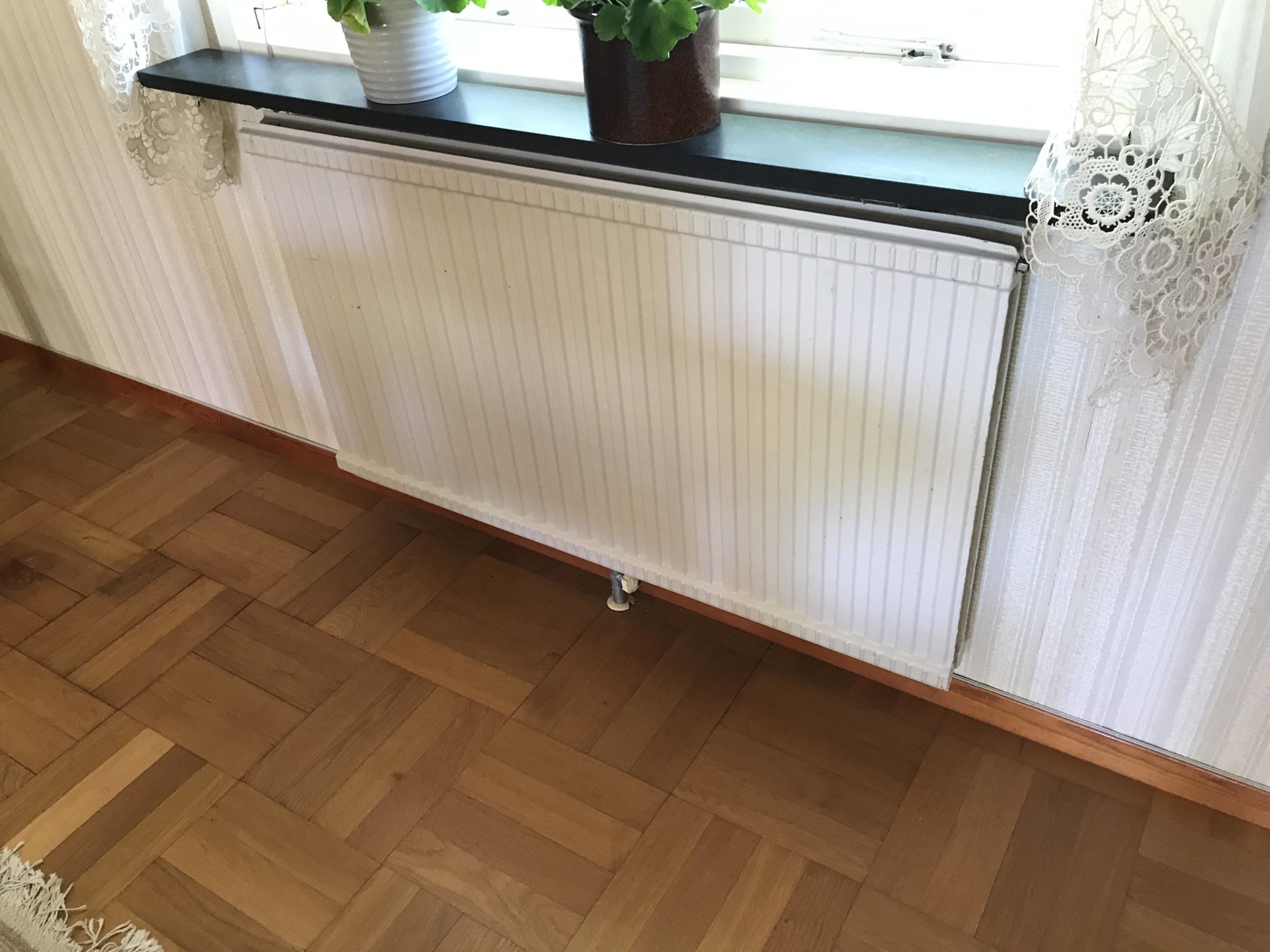

L lovestad #1 Byggveteran · Sjöbo · 65 inlägg 9 jun 2020 13:19 lovestad Byggveteran Sjöbo 65 inlägg 9 jun 2020 13:19 #1 Undrar hur detta element fungerar? Det är ju bara ett rör in i elementet, borde vara en tur och en retur för att få cirkulation Inloggade ser högupplösta bilder Logga in Skapa konto Gratis och tar endast 30 sekunder
J Josth #2 Medlem · Stockholm · 13 086 inlägg 9 jun 2020 14:30 Josth Medlem Stockholm 13 086 inlägg 9 jun 2020 14:30 #2 Har sett packningar för rör som är delade på mitten inuti. En typ av 1-rörsystem. Tror det är fabrikat HP enligt MMA rot-boken.
