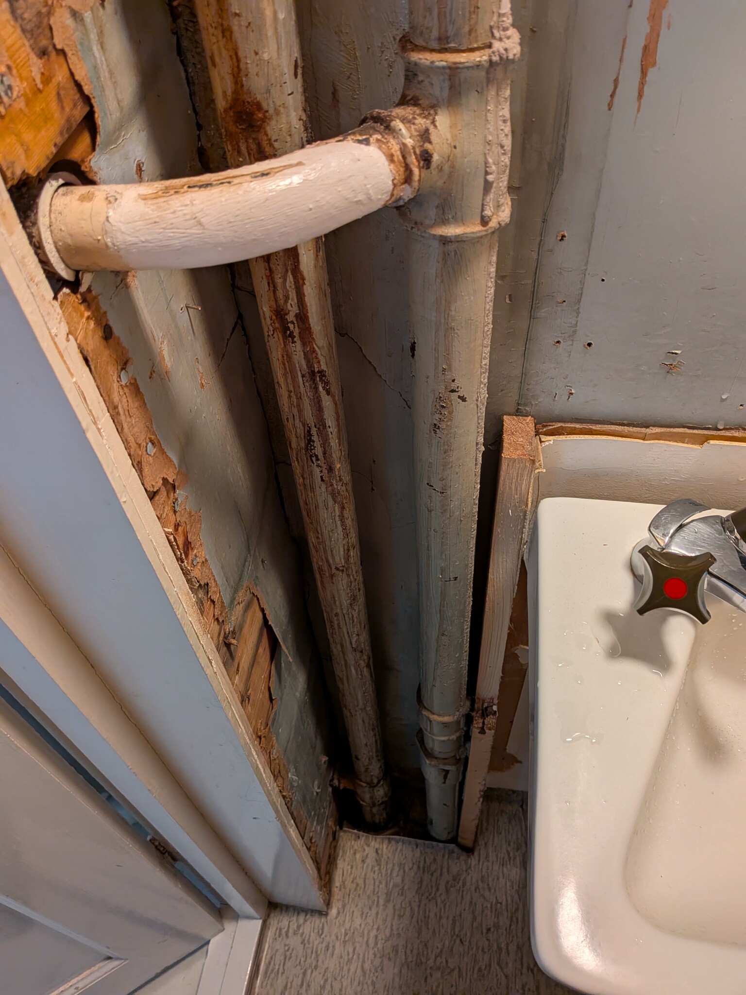

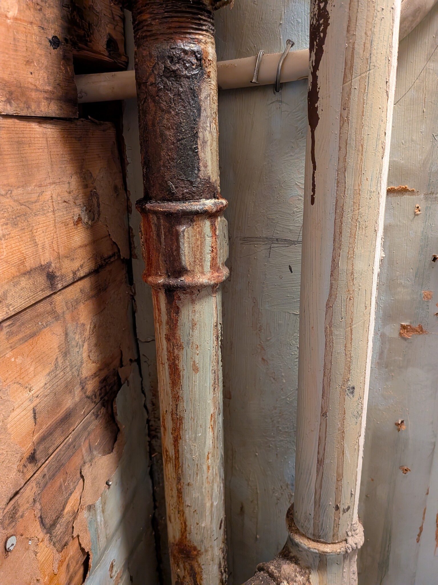

Vi har påbörjat rivningen av en mindre toalett och upptäckte bakom en av väggarna en mindre läcka från ett äldre värmerör. Läckaget har varit väldigt litet men sannolikt pågått under en längre tid, vilket har medfört att gängorna i skarven har blivit skadade.
Rostigt rör med skadade gängor upptäckt bakom vägg under badrumsrenovering, visar potentiellt läckage och åldrande material.

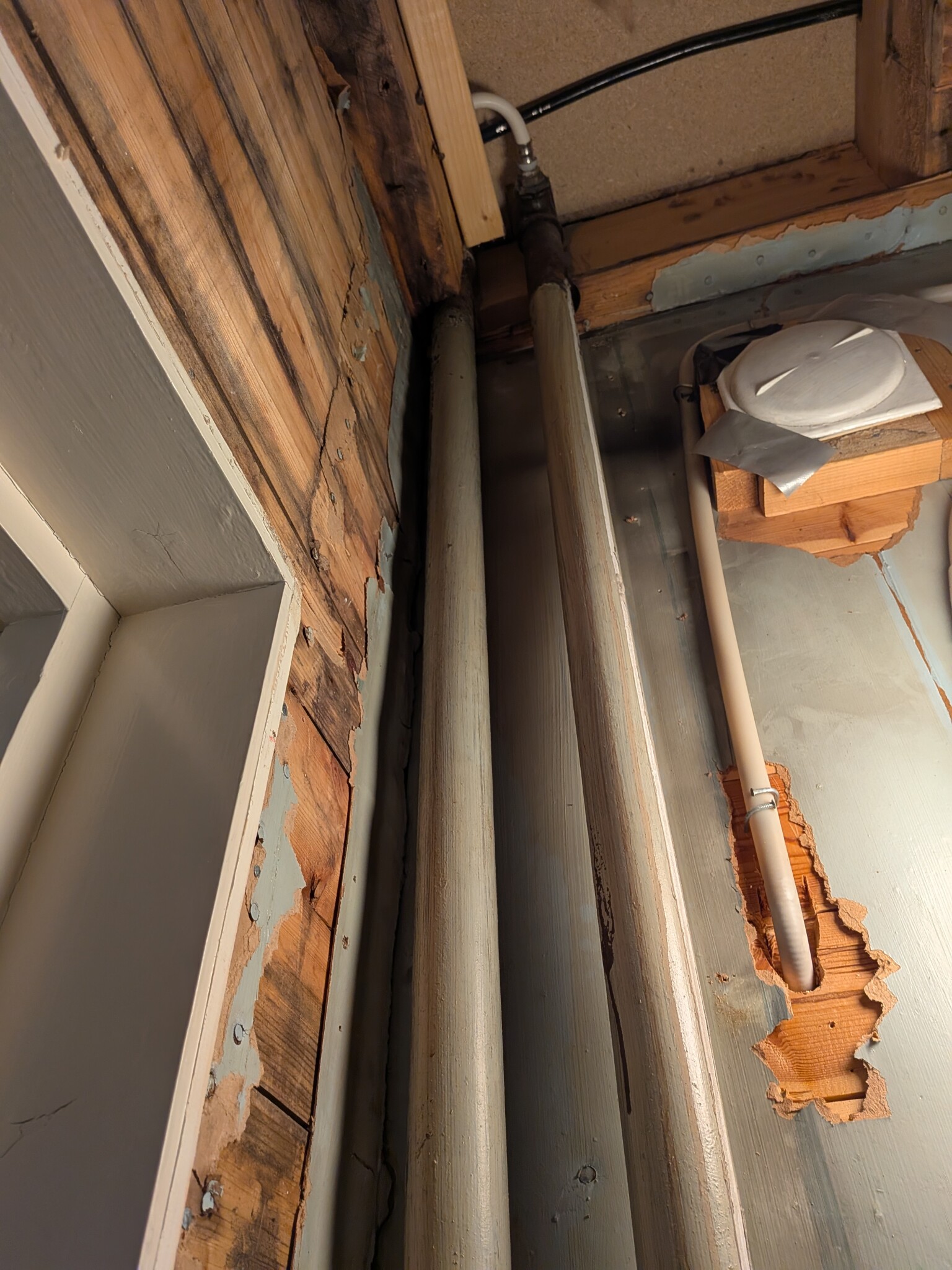

Badrummet ligger på övervåningen, där det redan finns en ny installation av rör.
Rör i vägg med synliga skador och tecken på fukt. Väggpanel delvis borttagen, och en liten läcka syns vid ett äldre värmerör i ett badrum under renovering.
Bör vi försöka täta den nuvarande skarven eller är det bättre att byta hela rörsträckan från källaren upp till övervåningen, där installationen redan är ny?

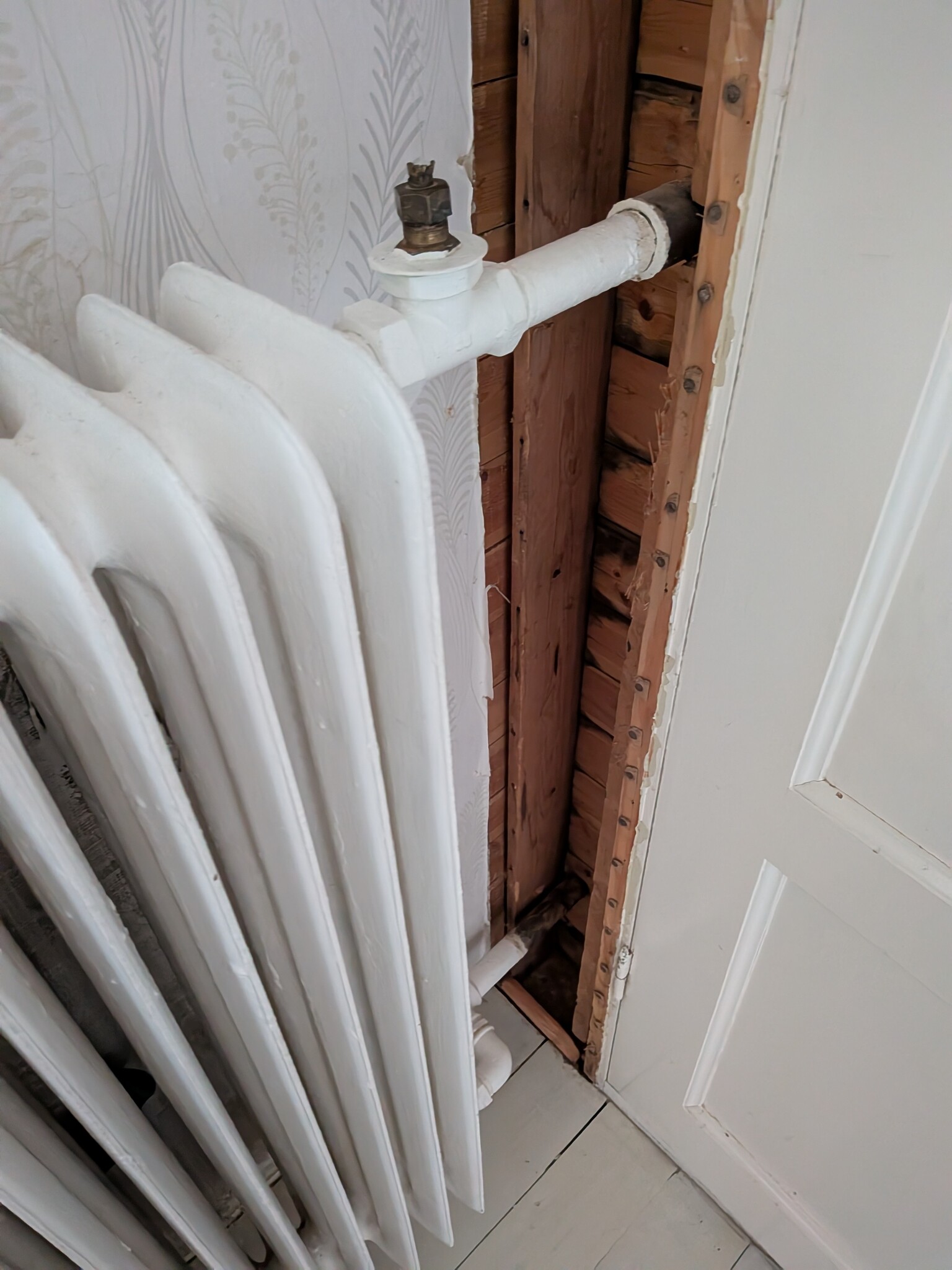

Utanför toaletten i hallen där vi eventuellt byter ut en radiator. PXL_20250915_161941339.jpg

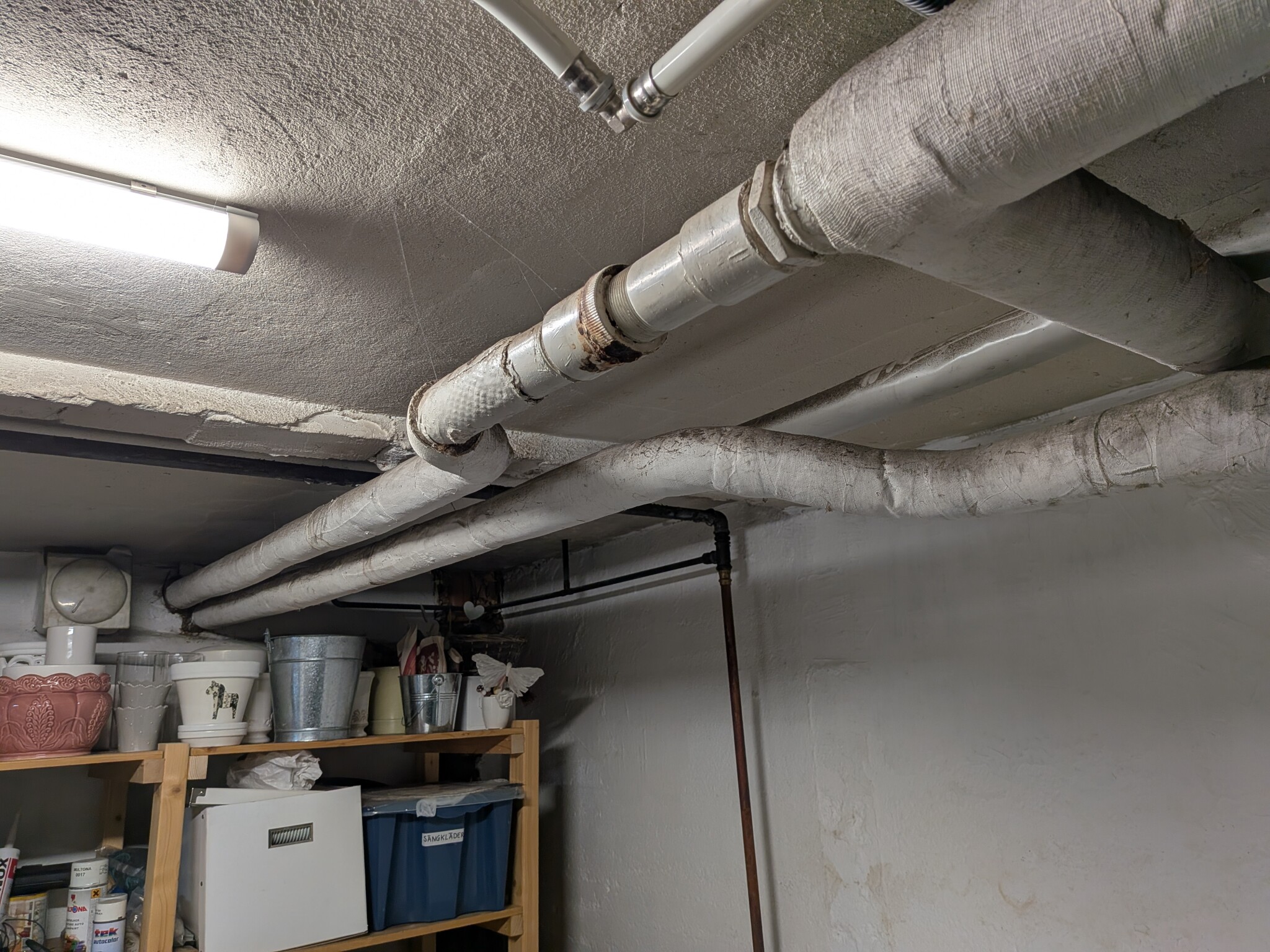

I resten av huset finns fortfarande de äldre grövre rören. Om vi byter ut dem mot smalare rör, kan det påverka värmefördelningen upp till övervåningen?
Äldre värmerör i källartaket med skarv och isolering, föreslagen renovering på grund av rötskadad skarv efter en liten långvarig läcka.

Du ska givetvis byta ut alla järnrör i installationen.

Var försiktig med de platser där de är isolerade. Under gipsbandaget i svängarna kan du ha asbest.

Jag håller med MathiasS, byt alla gamla järnrör.
Har det börjat läcka på ett ställe så är det bara fråga on när det börjar läcka på andra ställen.
Eller rättare sagt så har det redan börjat läcka på flera ställen.
