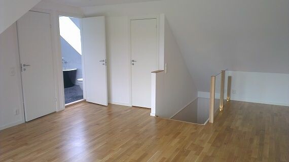

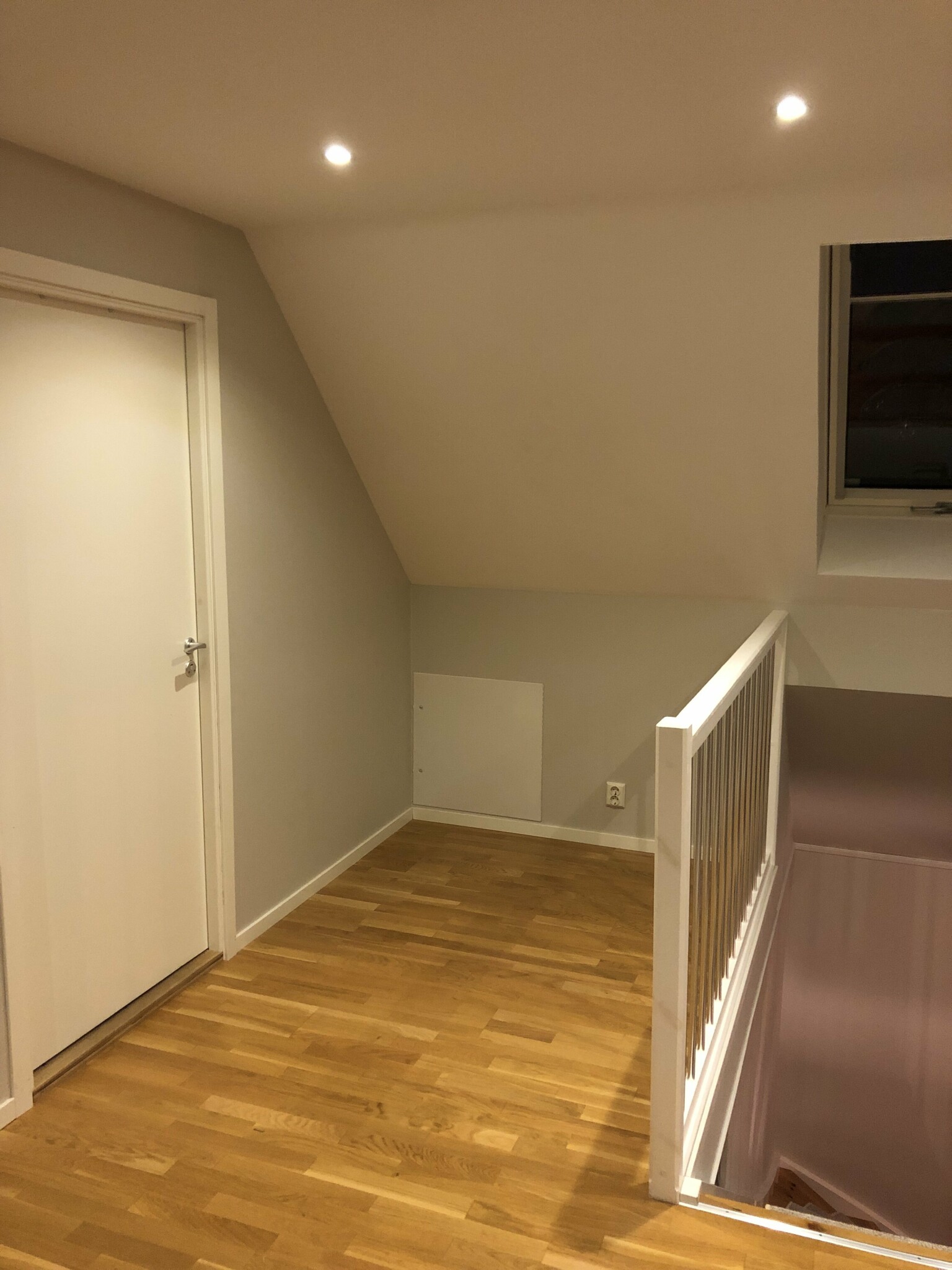

Vi planerar att bygga en liten klädkammare och halvvägg i utrymmet mellan badrum och trapp.
Nuläge:
Vision:

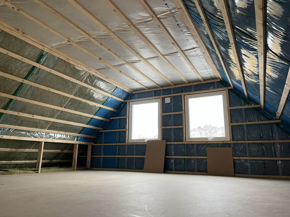

Vägg och snedtak verkar bestå av gips- och osb-skivor. Bakom det ser regelverket ut så här i Smålandsvillans Villa Kalmar:
Hur kan man göra när de nya reglarna för klädkammaren ska byggas?
Bör man riva bort gips- och osb-skivorna helt vid aktuell yta för att förankra reglarna för de nya väggarna i befintliga reglar? Eller går det att göra smidigare, exempelvis genom att bara ta bort de delar av gipset som behöver tas bort för att kunna förankra i osb och i reglar bakom?
Funderingen är alltså; vad behöver jag göra med befintlig vägg och snedtak för att kunna bygga de nya väggarna?

Räcker gott att fästa i OSB-skivorna.K LK81 skrev:Vi planerar att bygga en liten klädkammare och halvvägg i utrymmet mellan badrum och trapp.
