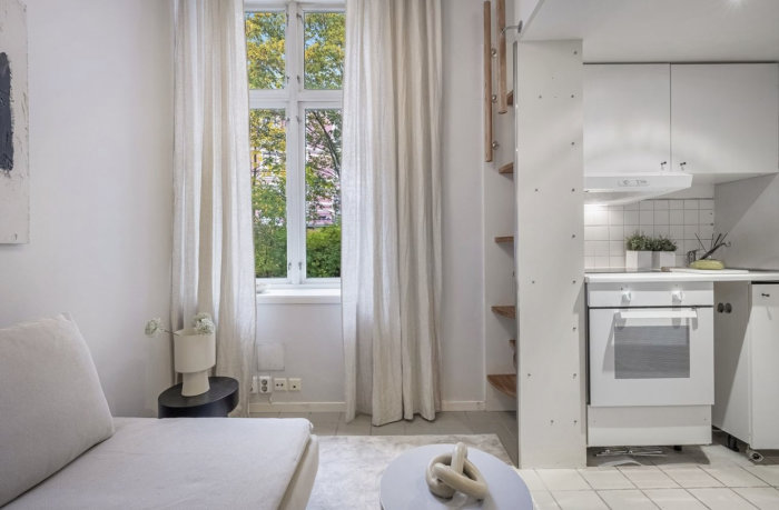

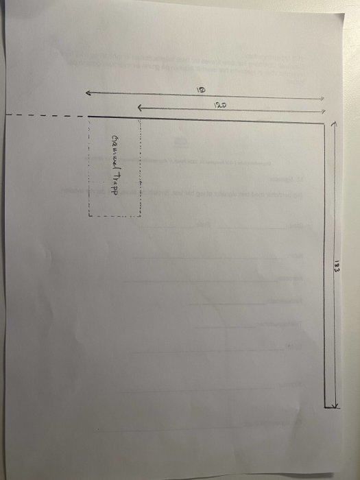

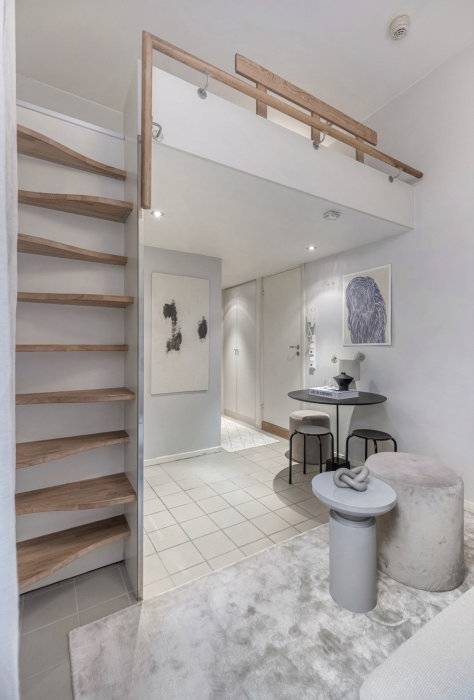

Har precis hjälpt vår dotter att köpa sin första lägenhet. Det blev en superliten 15kvadratare med 8kvadrat sovloft i Oslo centrum. 3,5 meters takhöjd.
Vi tänkte passa att renovera den nu i januari så hon kan flytta in senast 1 februari. Måla väggar och tak. Byta alla lister till gammaldagsa kraftiga lister. Hela köket ska bytas.
Nu är ju platsen till ”köket” ekstremt liten. Sen är det begränsat av en trapp ena sidan och gången på andra sidan. Trappen går i princip rakt upp, så den tänkte vi byta till en som lutar lite mer, men inte för mycket då den då kan skärma fönstret.
På denna lilla platsen vill vi pröva att få plats till allt. Dvs:
  • Diskmaskin (45cm för inbyggnad)
  • Integrerad ugn (60cm)
  • Spishäll (30cm eller bredare)
  • Diskho (30cm bör räcka) men måste ha plats till sopor under helst
  • Kyl/frys (60cm integrerad under bänk modell)
Som lagring tänkte vi ta väggskåp och ev öppna hyllor.

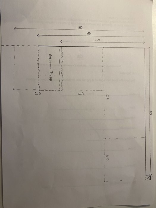

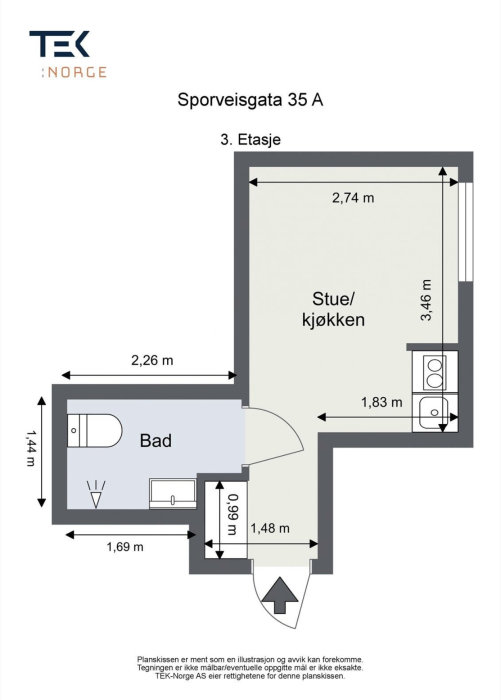

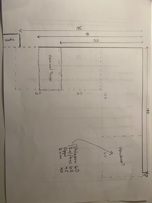

Väggarna i dag till köket är bara 120cm x 183cm. Den delen på 120cm kan man göra lite längre med en ny trapp. Den väggen på 183cm är ju låst, annars påverkar man ju bredden i gången/hallen.
Så till mina funderingar:
  • Är detta ens möjligt att få plats till?
  • Har bara hittat hörnskåp som är 60x128cm eller 90x90cm. Det tar upp sjukt stor andel av platsen. Nån som sett en smartare lösning på detta?
  • Andra tankar? Smarta idéer?
Mycket tacksam för hjälp här

Den här hade en smart trappa med förvaring.
[länk]
Den här har en trapp/stege som fälls ut.
[länk]
Många snygga lösningar.
[länk]

Tack tack! Detta är faktiskt på exakt samma adress ja Denna är 15kvadrat och är mot bakgården och dom andra är på 13kvadrat och är mot vägen. Dom på 13kvadrat har oxå en lite annan planlösning. Men har kikat på dom och fått en del inspiration.

Tror inte diskmaskin går att få plats med under vare sig häll eller vask. om ni kan bygga ut lite mot hyllan borde man kunna få in ett bra kök på 60(vask)+45(disk)+60(häll)+5(passbit) =170 cm. välj en häll med två plattor. Smalare än så går inte, såvida inte en 2 häll går att montera på ett 40skåp men då blir det trångt. Sen finns det specialmaskiner som t.ex. diskmaskin under diskho och diskmaskin-häll kombos. men då får du googla :)

Slängde in lite snabt i ikeas planer, ja hörnet där är knivigt, kör man tex 60 60 som du sa.
Här har vi diskmaskin, ugn, ho och kylskåp.
3D-modell av ett hörn i ett minimalistiskt kök, med skåp, diskbänk, spis och fönster.
Arkitektonisk ritning av kökslayout med mått och inredningsdetaljer.
(bortse från dörren det är hörnet som är tänkt)
Hosse
En tanke är där det svarta bordet står, om man bygger en köksö med kylskåp under, någon hylla höja lite sen barstolar, låte överhäng halvrundad kanske. får man matbord också och bra köks triangel.

Flytta trappan till andra änden av sängen så begränsar den inte köksutrymmet. Låt huvudända på säng bli fotända så kan ni planera på ett annat sätt.
