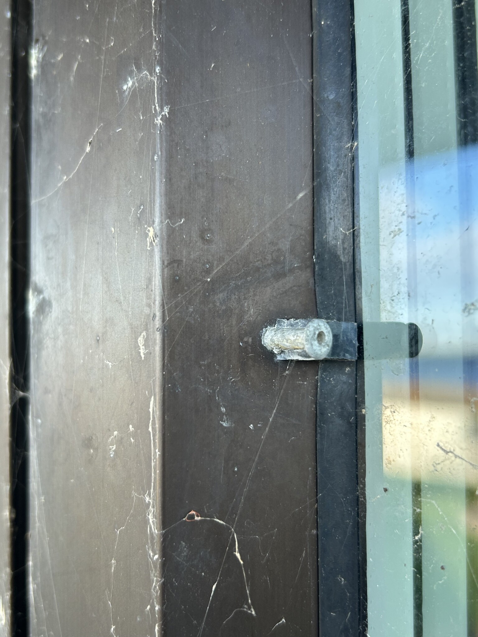

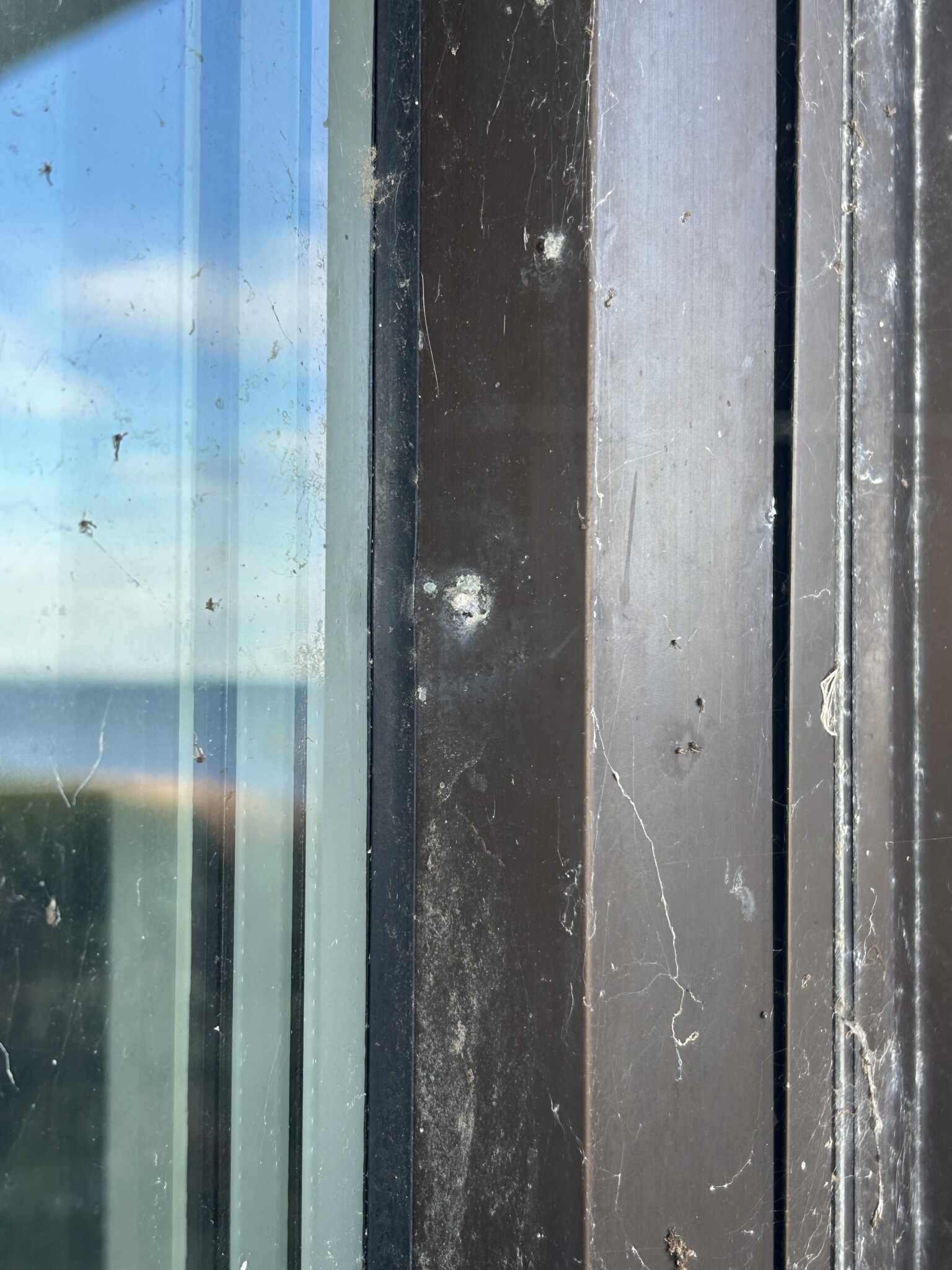

Jag har en popnit som är fäste för spröjs. Den har dock brutits av (den grå pricken) och behöver bytas. Den som finns kvar är på andra bilden. Fästet sitter (förstås) nära fönsterrutan. Min tanke är att borra ut den men det kanske är risk (?) att rutan spricker även om jag skyddar den t ex med en spånskiva. Jag funderar om det vore bättre att försöka knacka ut med en dorn?
Ja fast niten som "sticker ut" ska vara kvar...det är så den andra ska bli när den bytts. Jag visade den som exempel. Idag syns den som en liten "prick" på ena bilden.1 123abc skrev:
Finns det bara plats inåt så slå in den lite lätt med en spets. Ta det försiktigt så du inte förstorar hålet.
