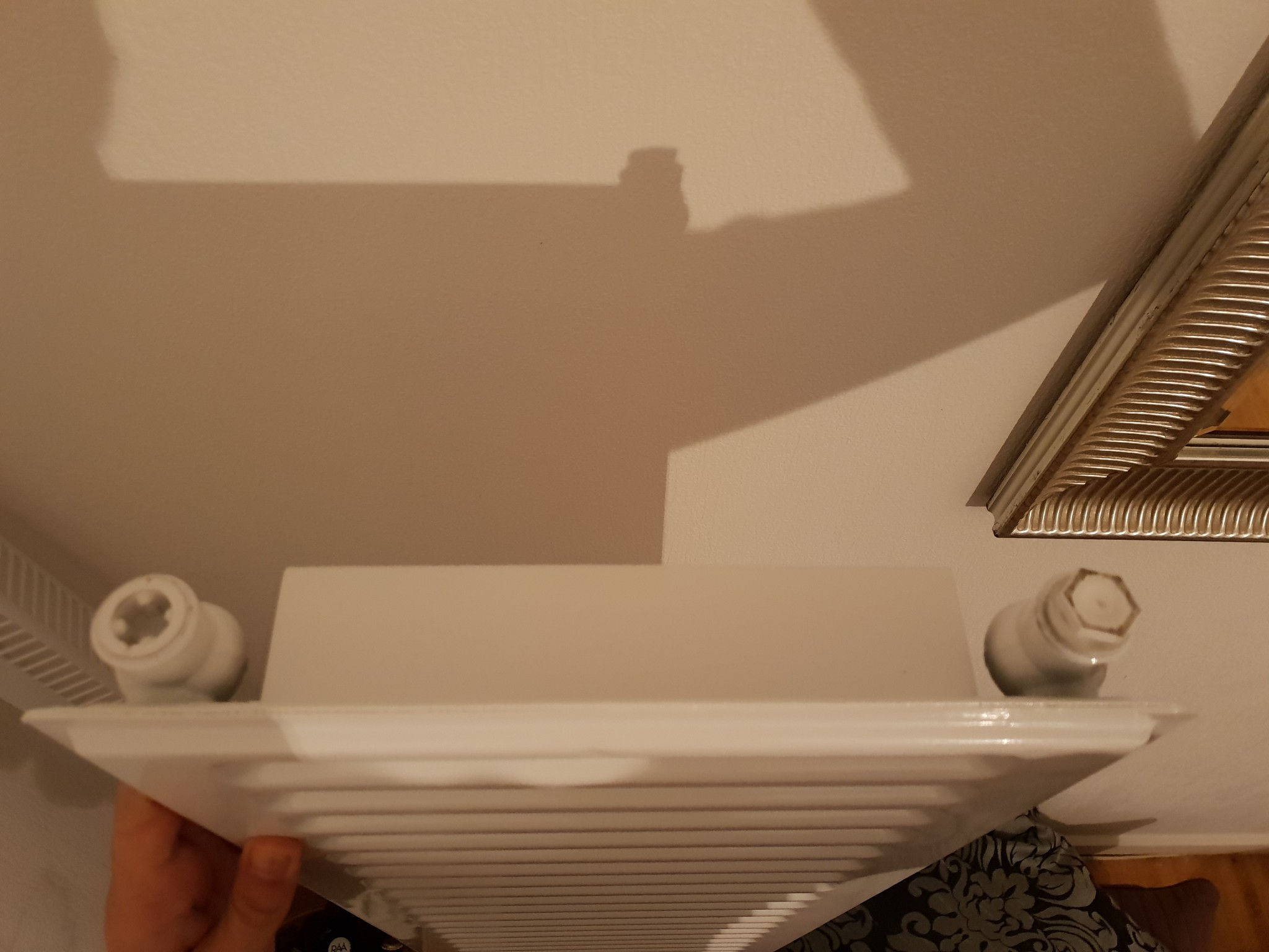

D Danii KD #1 Medlem · Stockholm · 515 inlägg 19 okt 2018 17:47 Danii KD Medlem Stockholm 515 inlägg 19 okt 2018 17:47 #1 Hej, Se bild, varför har den ena en konstig form. Hur ska man öppna den? Inloggade ser högupplösta bilder Logga in Skapa konto Gratis och tar endast 30 sekunder
R rävlyan #2 Bannad · 3 603 inlägg 19 okt 2018 18:12 rävlyan Bannad 3 603 inlägg 19 okt 2018 18:12 #2 Radiatorn ser ut att sitta på höjden , rören till det kommer nog på undersidan . Den ena är en propp och den andra är nog en luftning , finns säkert ett lite hål på någon som luft ska gå ut i .
D Danii KD #3 Medlem · Stockholm · 515 inlägg 19 okt 2018 18:27 Danii KD Medlem Stockholm 515 inlägg 19 okt 2018 18:27 #3 Nej den är horisontell. Ser likadant ut på andra sidan.
D Danii KD #4 Medlem · Stockholm · 515 inlägg 19 okt 2018 18:28 Danii KD Medlem Stockholm 515 inlägg 19 okt 2018 18:28 #4 Det är Purmo compact c11
PNO #5 Medlem · Roslagen · 1 872 inlägg 19 okt 2018 18:28 PNO Medlem Roslagen 1 872 inlägg 19 okt 2018 18:28 #5 Är elementet monterat? Det där ser ju mest ut som något tillfälligt skyddslock? Stor mejsel eller var som helst att skruva med bör få bort locket.
D Danii KD #6 Medlem · Stockholm · 515 inlägg 19 okt 2018 18:33 Danii KD Medlem Stockholm 515 inlägg 19 okt 2018 18:33 #6 PNO skrev: Är elementet monterat? Det där ser ju mest ut som något tillfälligt skyddslock? Stor mejsel eller var som helst att skruva med bör få bort locket. Nej inte monterat, får leta fram nåt verktyg.
D Danii KD #7 Medlem · Stockholm · 515 inlägg 19 okt 2018 20:05 Danii KD Medlem Stockholm 515 inlägg 19 okt 2018 20:05 #7 Fick upp det. Förstår inte varför de gjorde olika på sidorna, den andra var ju mer logisk. Men men
Krilleman #8 Husspekulant · D · 18 382 inlägg 19 okt 2018 20:23 Krilleman Husspekulant D 18 382 inlägg 19 okt 2018 20:23 #8 Detta är vanligt förekommande på "nakna" radiatorer. Den provisoriska skyddsproppen i plast (med fyra tappar invändigt) tas enklast bort med morakniven. I med spetsen och vrid runt.
