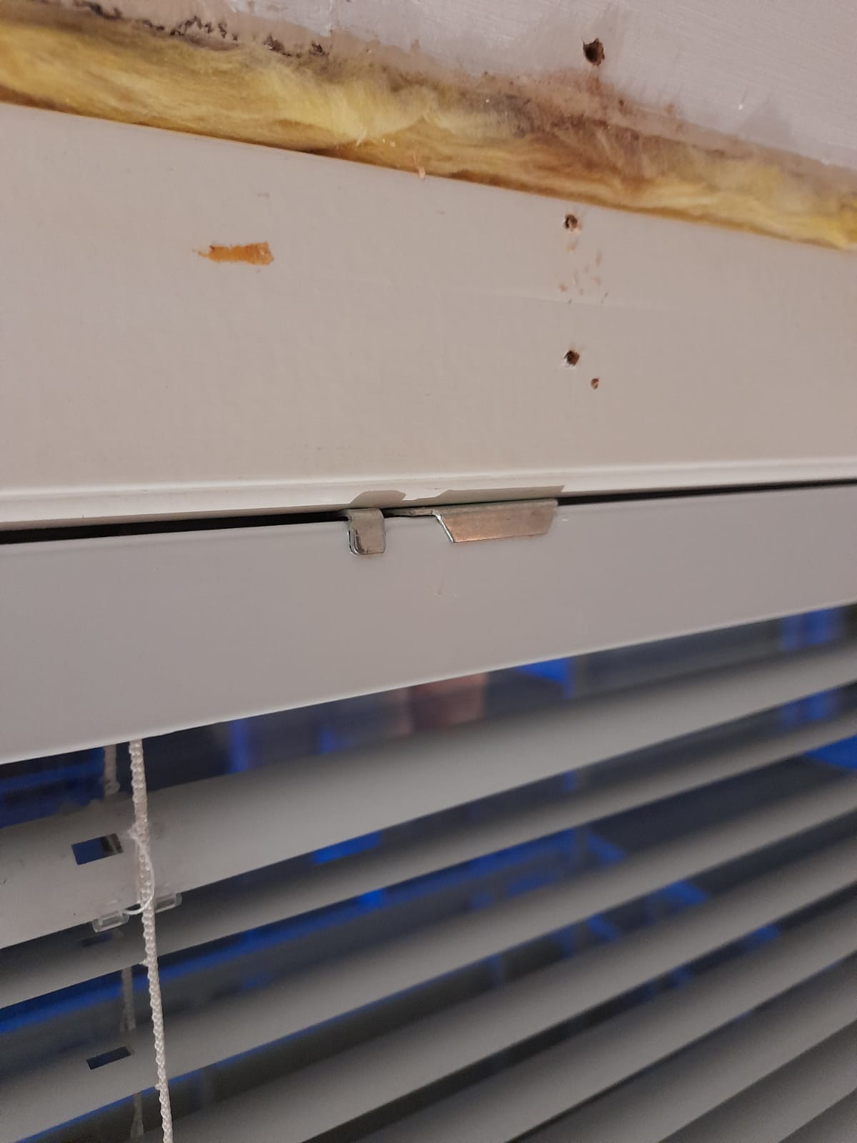

En bekant har köpt lägenhet som vi renoverar och där finns en persienn, utanpåliggande på ett fönster som inte går att öppna. Försökt få bort denna och letat efter nånstans att skruva men finns inget. Vågar inte vara för hårdhänt så jag inte förstör nått men antar att man på nått vis ska lossa persiennen genom de där metallfästena som ni kan se i skarven mellan persienn och fönster. Inte listat ut hur, nån som kan förklara?
  • Metallfäste på persienn vid fönsterkarm som verkar svårt att demontera.
  • Öppen vit persienn med oviss fästanordning på ett fönster, synlig rost vid fönsterkarmen.

Hej
har samma hemma, de där metallfästena öppnas utåt sen kan lossa persiennerna. Ta en tunn platt skruvmejsel eller liknande bara

Tack för svaret, ska prova imorgon, återkommer! :)
