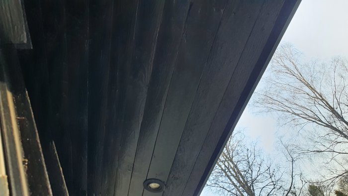

Det ska upp en markis här (orange markering), som ska sitta på skivan utanför takfoten. Hur bör elen dras?
Anslutningskabeln får väl inte dras dold i vägg? Tänker ändå att man kan dra in anslutningskabeln (med eller utan rör) och ut några decimeter längre in för att gå in i dosa eller säkerhetsbrytare (röd markering) på väggen precis under takfoten.
När den sitter så enormt skyddad precis under takfoten, finns det då någon anledning att gå in underifrån i dosan?

  • Svart vägg med en orange markerad kontur där en markis ska installeras och en röd markering för en eldosa under takfoten.
  • Undersida av takfot med orange markering för planerad markisinstallation och röd markering för elanslutning.

Anslutningskablar ska vara synliga ja. Du har en takfot av längre modell....då kan man t.ex lägga anslutningskabeln i ett VP-rör under takfoten in till väggen. Det är inte dolt då VP-röret är synligt. Det går att måla svart. Det går ju att klamra kabeln också men en anslutningskabel är mjuk så det kommer inte att se bra ut, och det kan betraktas som en fast installation av en anslutningskabel.
Är det skyddat under tak, eller om man använder en förskruvning, då kan kabeln gå in uppifrån.
