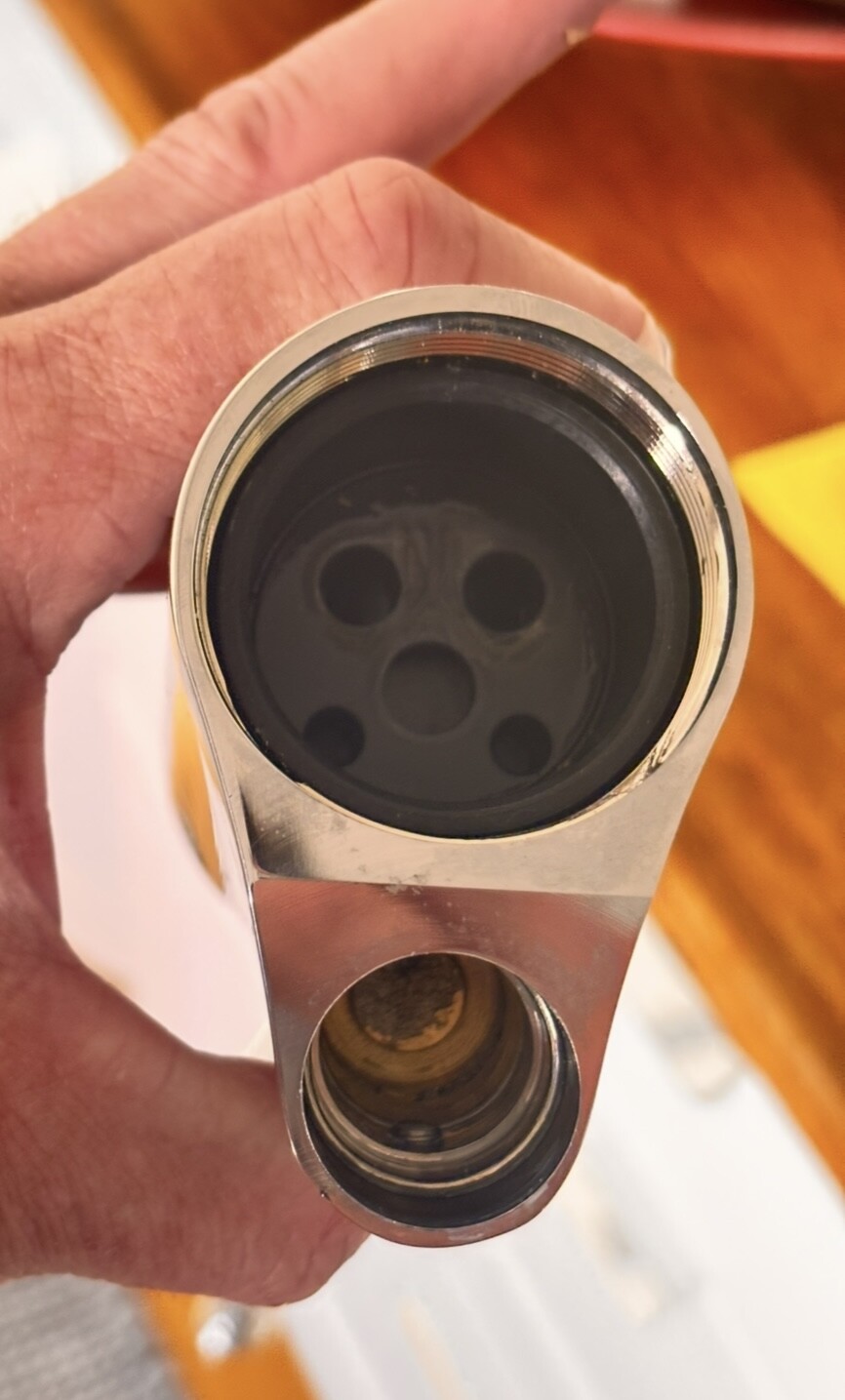

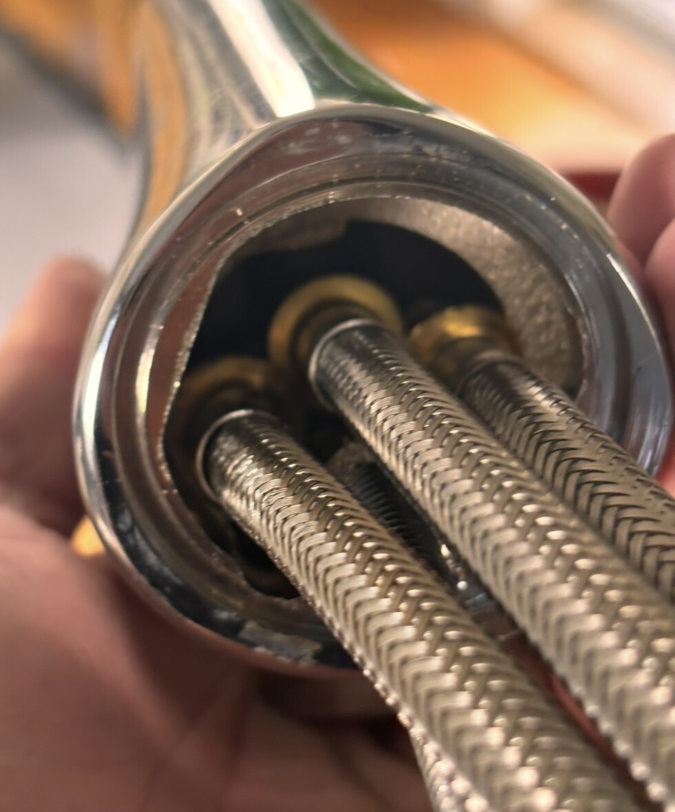

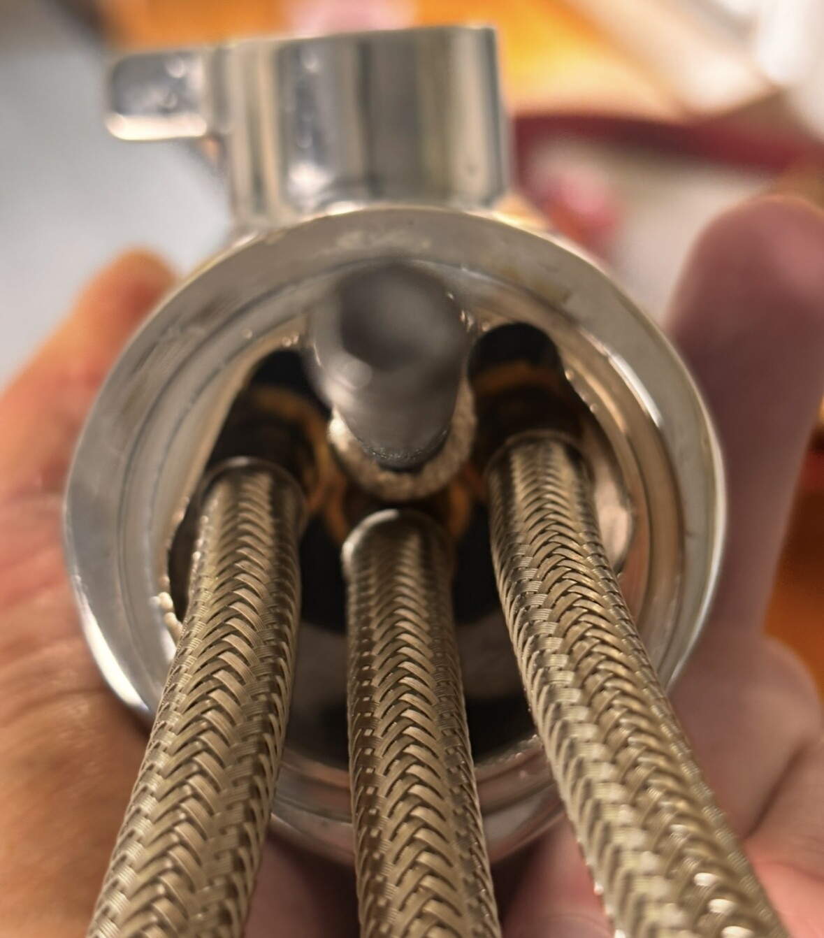

Jag har en köksblandare från Gustavsberg, Nordic Plus med diskmaskinsvred.
Idag skulle jag installera den och upptäckte att ’muttrarna’ som ska fästa på vattenrören är för små, den till diskmaskinen är rätt storlek.
Jag har två flexslangar med rätt dimension men jag fattar inte hur jag ska få loss slangarna från blandaren så jag kan sätta dit de med rätt dimension.
Jag har tagit loss allt jag kunde, men flexslangarna sitter fast i en svart plastplatta som jag inte får loss heller…
Är det nån som vet hur jag kan byta ut flexslangarna?

Jag tror du tittar på problemet från fel håll.
Det är betydligt enklare att uppnå en korrekt installation genom att byta ut kopplingarna som ansluter rör/blandare under diskbänken. Gärna med avstängningsmöjlighet är tacksamt när något strular.
Lägg upp en bild med lite mått på delarna under bänken så får du bättre hjälp!
Henky
Inte säkert att det går att byta ut dylika slangar. En del är gängade och andra inte. Syns det nåt nyckelgrepp längst in på presshylsan?
Men som sagt. Det går säkert att lösa med bef slangar.

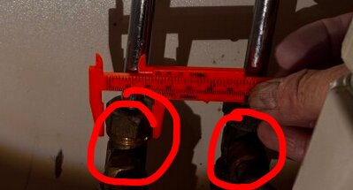

Ja jag vill stoppa in avstängning också

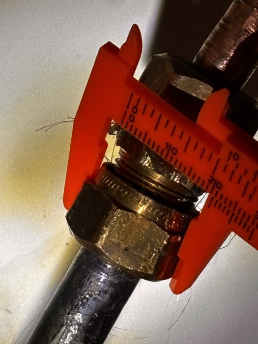

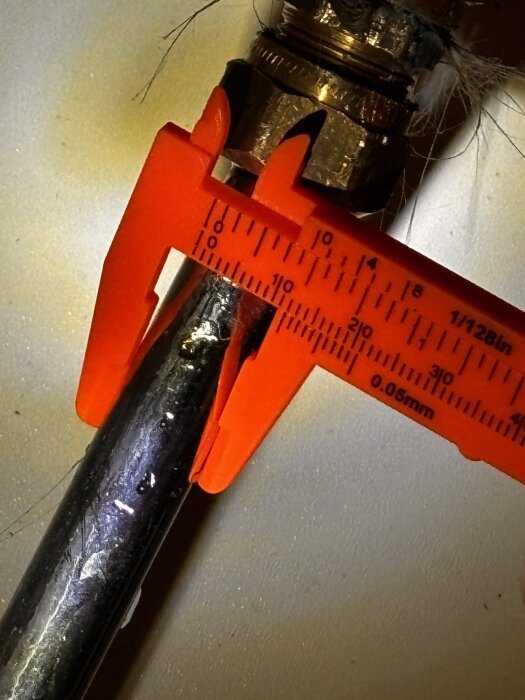

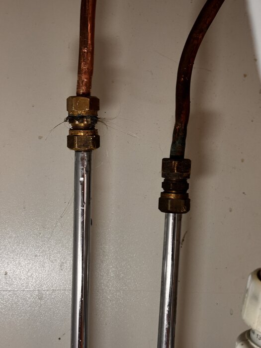

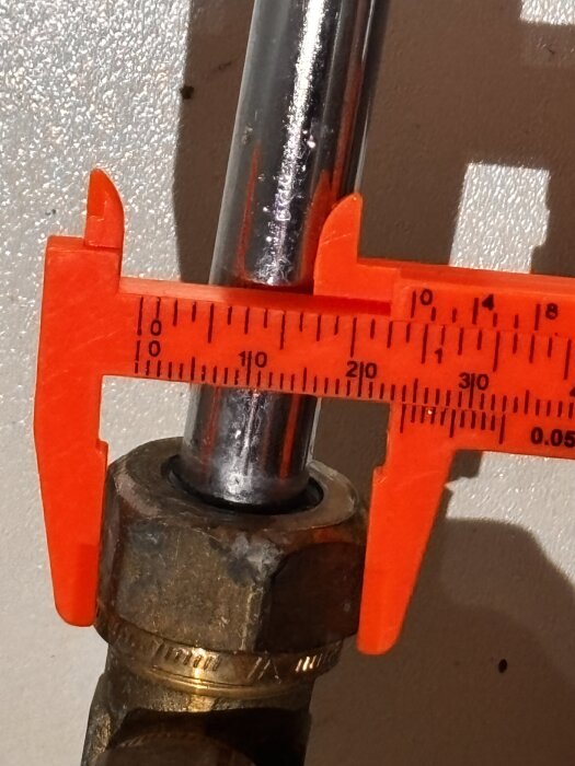

  • Rörkopplingar med metalldelar och tecken på slitage på insidan av ett utrymme.
  • Mätning av kopparrör med röd skjutmått i förberedelse för installation av avstängningsventil.
  • Rör mätas med ett skjutmått för att planera installation av avstängningsventil i ett byggprojekt.
  • Rördel mäts med en röd skjutmått.
  • Röd skjutmått mäter metallrör som är anslutet till en gängad koppling med packningsmaterial.

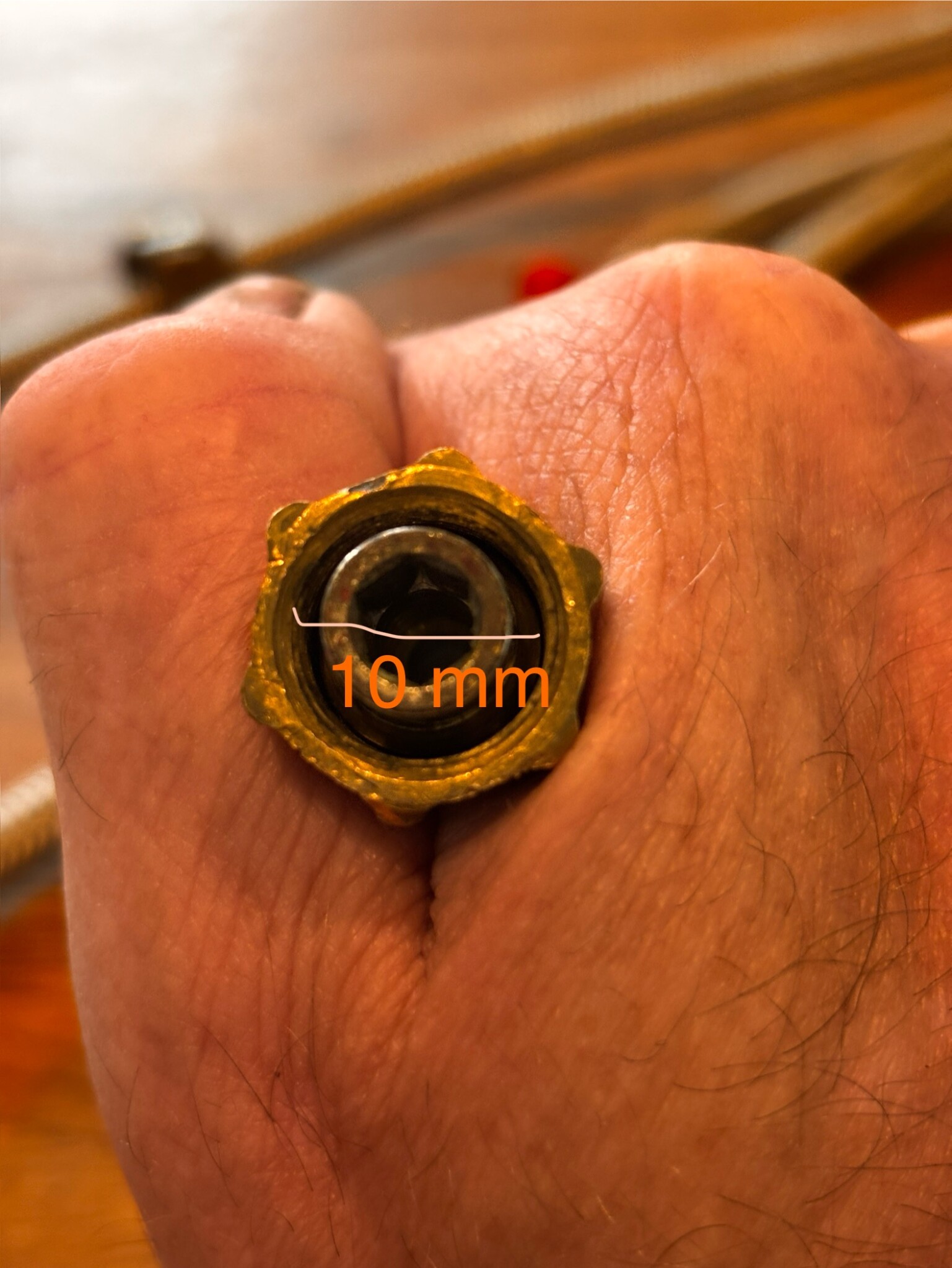

Mycket olika dimensioner och kranens ”muttrar” är ännu mindre
  • En hand håller en liten mässingsmutter märkt med '10 mm'.

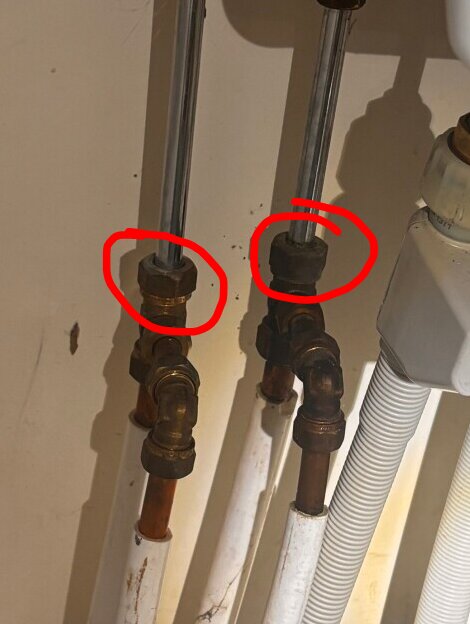

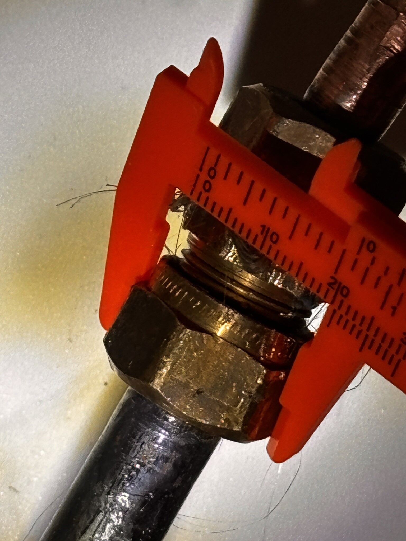

Inga konstigheter.
Klart du ska ha avstängningar också.
Men den där installationen ser inte vacker ut.
Är det T-rör vi ser här?
En närbild av två rördelar, en person mäter avståndet med en röd linjal. Två cirklar markerar möjliga T-rör med förminskning.
12mm ner i mutter med "glipa" skvallrar om att det är en förminskning 15x12 där.
Rörinstallation med skjutmått visar mätning av en glipa i en koppling, indikerar eventuell förminskning från 15mm till 12mm.
Stämmer det?

Vad har denna blandare för anslutningar?
10mm slätända eller lekande mutter med gängan?
Jag ska ta lite fler bilder på hela grejen, men ja det är lite märkligt
Lekande mutter.
Ja precis lekande mutter 10 mm invändigt med gänga.

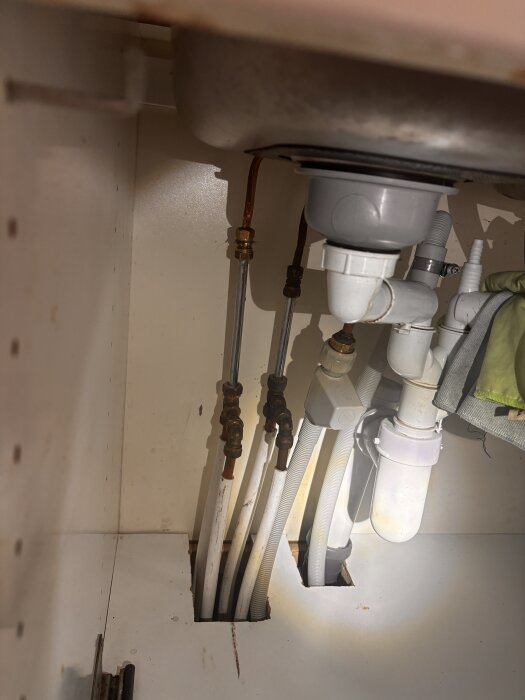

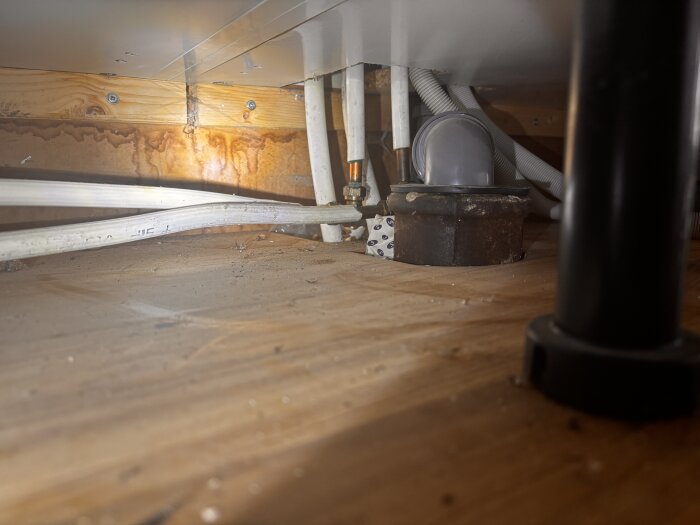

Mm någon har dragit upp rören från källaren och vänt dem ner för att sedan dra till badrummet vägg i vägg…

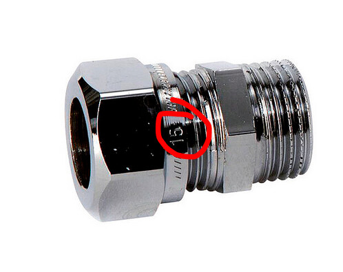

Vad står det för siffra på botten av muttern på dessa muttrar?
Rörkopplingar under ett handfat med två muttrar, omringade i rött, där en siffra 15 syns på ena muttern.
Se exempel:
Här står det 15, vad står det på dina?
Kromad metallmutter med siffran 15 markerad i rött på sidan.
Jag tror absolut det är 15 på dessa muttrar också, då det är 12mm på dom förkromade kopparrören...
Better safe then sorry...
Men jag är övertygad att det är 15mm!
Äntligen fick jag möjlighet att stänga av vattnet ett par timmar, vara ensam utan en massa familj som kutar av och an, går på toa och sånt och fixa detta.
Lätt men inte precis snyggt.
