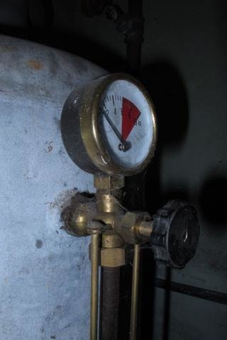

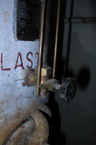

Håller på att tappa av vattnet i min hydrofor, tänkte passa på att byta ut plaströret som man ser vattennivån i eftersom det var många år sedan man kunde se något alls genom det. Har ett nytt rör men tänkte fråga för säkerhetsskull innan jag skruvar isär;
Är det bara att lossa de två stora mässingsmuttrarna som syns på bilderna? Vad är de svarta vreden till för? Är de inblandade i plaströrsbytarprocessen? De sitter stadigt fast och jag vågar inte skruva på dem utan att veta vad som händer i så fall. :blushing:
Något annat att tänka på?

De svarta vreden är avstängning för nivåröret. De ska alltså stängas innan man lossar röret, annars kommer allt vatten att spruta ut. De ska väl också fungera som nödstängning, om man olyckas och bryter av röret.
Jag har bytt såna rör, och kan tipsa (eller varna) att ventiler och muttrar som varit orörda i decennier sitter så ända in i bomben.
Aha, men hydroforen är ju tömd på vatten nu så då borde jag inte behöva röra de svarta vreden?

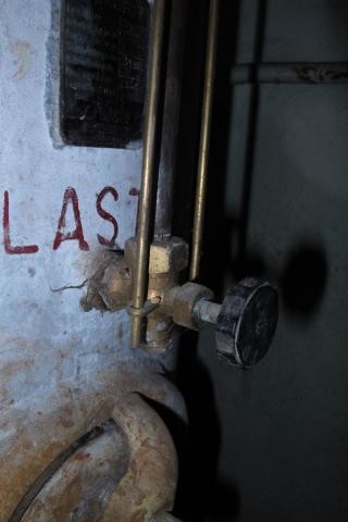

Hade varit väldigt bra att få bytt röret för jag ser ju absolut ingenting i det vilket man nog kan utläsa av bilderna.

Röret är nu bytt och för första gången sen jag köpte huset ser jag var nivån är! d^_^b
Iofs så stannade nivån på hel fel ställe men man kan inte få allt, nu vet jag ju var det är i alla fall, tack andersmc!
