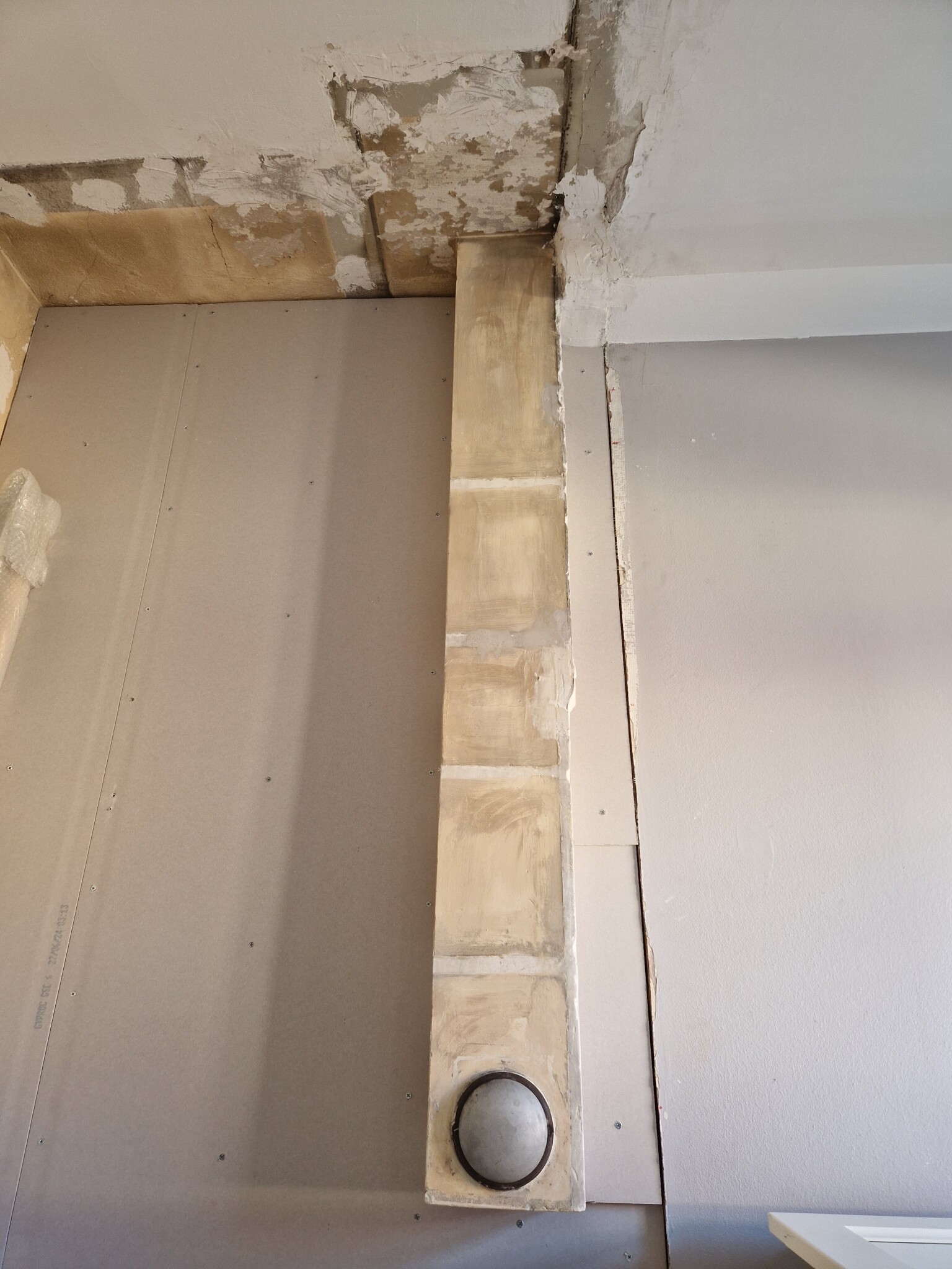

Hej,Under rivning av gammalt kök från 50-talet uppkom starka misstankar av att denna ventilationskanal innehåller asbest.
Jag tog då beslutet att låta den få vara kvar. Nu vill jag ta bort den då jag ska fortsätta renoveringen som jag låter göra etappvis då jag bor i lägenheten där det renoveras och också vill ha koll på kostnaderna.
Kan en rivare relativt "enkelt " plasta in den lodräta kanalen och sen ta bort den säkert? Den vågräta kanalen tänker jag kan vara kvar.
Vad är en rimlig kostnad för detta? Har fått höra all möjlig galenskap i priser iom asbestrisk.
Mitt sovrum ligger bredvid och har också fått höra att jag inte ska sova där när kanalen tas bort.
Jag är kvinna och väldigt frisk i övrigt. Detta är min första renovering i mitt liv så inga svar är för detaljerade.
Tack så mycket!

När en anställd person river asbest så ska Arbetsmiljöverkets regler för asbestsanering följas. Du kan läsa om vad det innebär på deras webbplats, men i korthet så är det att området med asbest ska plastas in, det ska finnas en luftsluss in till området för byte av kläder, påtagning av andningsskydd etc. och det inplastade området ska ha undertryck för att förhindra att asbestfibrer sprids ut i bostaden, samt när rivningen är klar ska alla ytor inom arbetsområdet och luftslussen våttorkas (upprepas helst efter 2 dagar innan inplastningen tas bort). Detta är tidskrävande och blir därmed dyrt.
Gör du det själv så är tiden gratis och kostnaden begränsas till inplastning, andningsskydd, engångsoveraller och andra rätt små kostnader.

ingen typisk asbests konstruktionL Loving Life skrev:Hej,Under rivning av gammalt kök från 50-talet uppkom starka misstankar av att denna ventilationskanal innehåller asbest.
Tack så mycket![bild]
låt en som kan nått titta på denna
ingen anledning till panik
såg en intervju med två gamla målare/snickare som blandade asbetspulmer i allt för att det gick snabbare dammade som fan men de lever i högsta välmåga +70år

Självklart ska du ta bort den om du vill. Asbest är inte farligt när det är bundet i fast form. Däremot skall man inte andas in damm (det ska man iofs aldrig göra, man ska alltid använda andningsskydd när det dammar oavsett om det är asbest eller något annat).
Alltså bind damm genom att tex måla yta m färg, plasta in så gott det går, använd andningsskydd och ta ner kanalen så försiktigt du kan och packa in plast. Lämna på närmaste avfallsstation.
Efteråt våttorkar man köket och fortsätter renoveringen.

Intressant, de som har tittat har alla varnat mig för asbest mest relaterat till byggnadens ålder från 50-talet.returen skrev:
Jag resonerar att ta asbestprov är onödiga pengar om "alla" är överens om att den risken är stor men då ska jag kanske börja den vägen i alla fall.🤔
Tack Kristina! Så om jag först målar den så minskar alltså risken för den som ska ta ner den?KristinaRT skrev:
Ålder och användning gör att man ändå får fundera på asbest.

färg på utsidan påverkar ingentingL Loving Life skrev:Tack Kristina! Så om jag först målar den så minskar alltså risken för den som ska ta ner den?
Och du påminde mig om att genast gå och köpa ett andningsskydd att ha hemma i verktygslådan. Har börjat med skyddsglasögon, sådana där genomskinliga enklare, när jag gör alla möjliga lättare hantverkare fix hemma som att spackla. Gör en stor skillnad.
fibern frigörs när du bryter/krossar eller på annat sätt bearbetar med verktyg såsom borr såg kofot materialet.
och detta är mycket svårt (omöjligt) att undvika när du river.
Tar du ner den själv och lägger i plast för transport till ÅVC är detta enklast.
din ev exponering av asbetsfibrer blir försumbar och kan inte på verka din hälsa såvida du inte fortsätter med denna typ av övning 24/7-365 i alla dina år, och inte ens då så avslutar du ditt liv i asbetsdos eller lungcancer orsak av överexponering av asbetsfiber
