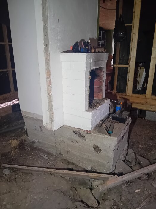

Har en murstock med en liten öppen spis på ena sidan. Det satt en insats i den som eg var gjord för kakelugnar, så rökgaserna behövde passera på sidorna för att komma till kanalen. Detta har gjort att det blivit väldigt varm just där och tegelstenar har spruckit.
Jag ska ta bort öppna spisen, mura igen och installera en kamin istället. Så frågan är om jag behöver byta ut de trasiga stenarna, eller om jag kan mura på ett lager med sten på sidorna, och låta de skadade stenarna vara kvar "inmurade"?
  • Öppen spis på murstock med spruckna tegelstenar, föremål ovanpå, och omgivande byggarbetsplats.
Ska förtydliga förresten. De har inte spruckit rakt igenom tror jag (fast det är ju puts på så jag ska inte svära på det), utan mer att det fallit av delar från sidorna inne i öppna spisen.
