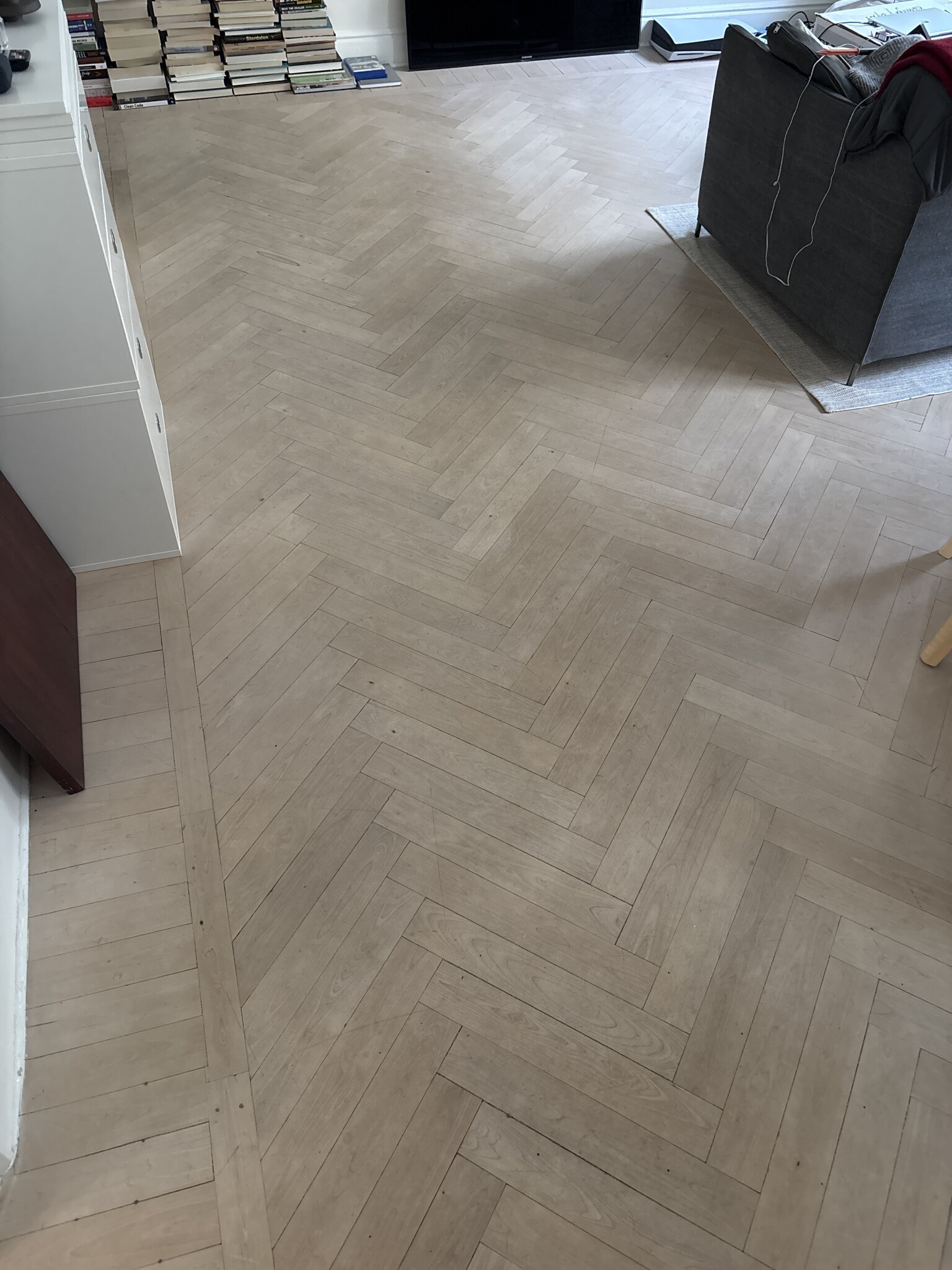

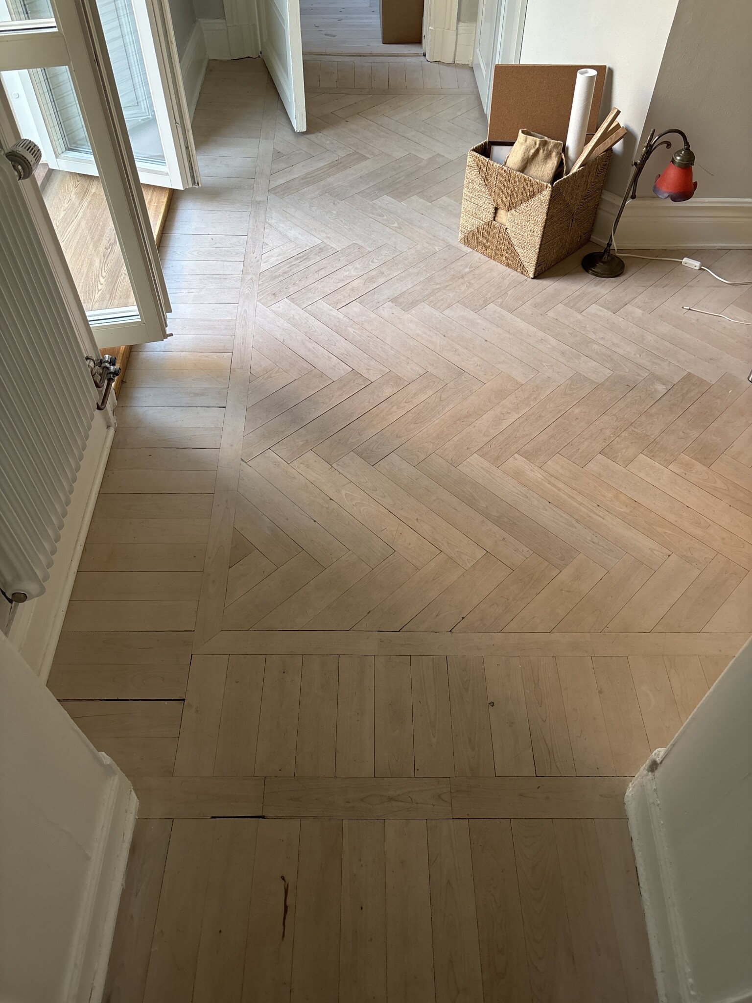

Jag har precis flyttat in i ny lägenhet och försöker få kontroll på det hela. Jag funderar på hur skicket på golvet är i allmänhet, och mer specifikt
1) Vad kan gliporna bero på?
2) Är det sannolikt massivt eller lamell baserat på bilderna?
3) Kan det slipas?
4) Bör jag lägga i träbitar i gliporna / åtgärda dessa på annat sätt?
Tack så mycket för hjälpen :) ni är grymma
  • Trägolv med fiskbensmönster och några synliga springor mellan plankorna i en nyinflyttad lägenhet. En lampa och en korg syns i hörnet.
  • Fiskbensmönstrat trägolv med synliga glipor mellan brädorna i ett vardagsrum, delvis möblerat med en grå soffa och boktravar längs väggen.
När är huset byggt?
Tycker det ser ut som ett äldre massivt trägolv, det är rätt vanligt med lite glipor, gissar att det kommer från rörelse och/eller att trät krympt, är det massivt lär det gå att slipa, då kan man också fylla springor.

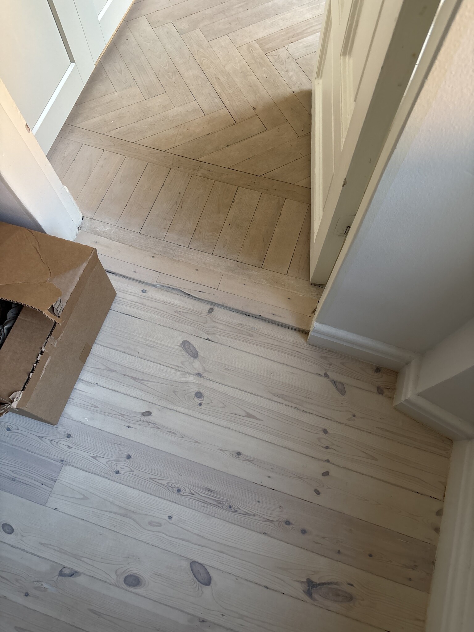

Huset är byggt 1882, jag är dock osäker på om fiskbenet är original, det ligger plankor i övriga rum
T
Se skillnad på golv här
  • Skillnad mellan två golvtyper, ett med fiskbensmönster och ett med ljusa trägolvplankor.

1) Trä krymper och växer när luftfuktigheten inne ändras. Under vintern när det är torr luft krymper trä, och växer sen och brukar vara som störst i ungefär augusti.
I öppningen rätt långt ner i bild 1 ser det ut som att det har spruckit och en flisa har lossnat.
4) Gör ingenting förrän du vet hur det ser ut i augusti och september. Det man brukar göra är att nåta, det är en flexibel massa som kan hänga med när träet ändrar storlek.
Du kan få reda på mer om golvet genom att fråga säljaren och t.ex. ta bort en tröskel så att du kan se golvet från sidan.

Har det legat så länge som det gjort, kanske snart 150år och ser såhär bra ut skulle jag passa mig väldigt noga för att försöka "fixa" det. Risken är stor att man gör bort sig. Det håller säkert 1år till utan att man gör något. Och efter ett år har man sett hur det beter sig och vad luftfuktigheten gör. Först därefter tycker jag man skall ta beslut om ev åtgärder.
Att ett gammalt golv ser gammalt ut har ett värde i sig. Både estetiskt och ekonomiskt.

Jag ska inte vara någon golvmarodör! Håller definitivt med om att det är vackert och vill inte förstöra charmen, jag tänkte mer på om någonting verkligen behövdes göras givet skicket, men jag förstår att så inte verkar vara fallet. Avvaktar till hösten och ser hur läget är då
