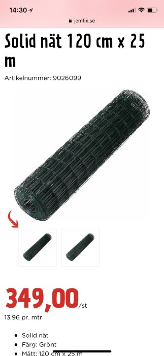

Hej, håller på att skaffa hund och har då tänkt att ha ett stängsel runt trädgården pga bor nära vägen. Så hade funderingar på hur man ska fästa stängslet osv, ca 120m är det.

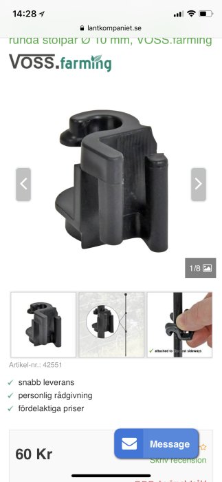

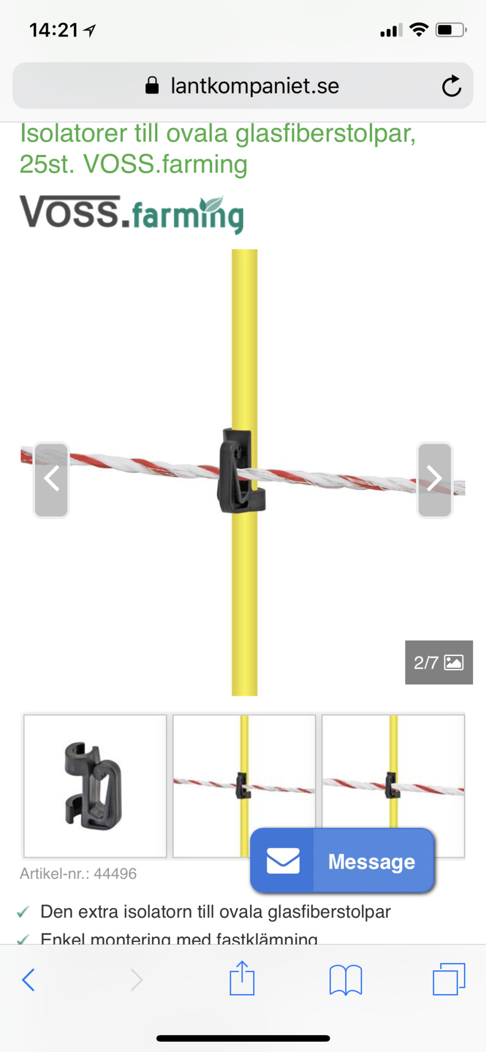

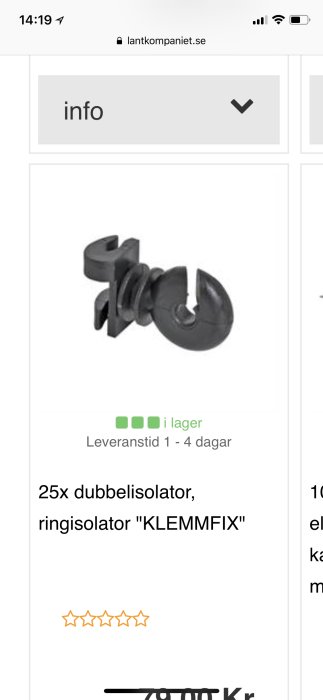

Har kollat på jem o fix stängsel men det är om man ska köra trästolpar överallt eller om det funkar med armeringsjärn och isolatorer på det? Tanken var isf trä i hörnen osv sedan kapa 10 mm armeringsjärn och sätta på isolatorer? Men det blir kanske för klent?
  • Ett rullat grönt stängselnät som är 120 cm högt och 25 meter långt, presenterat på en onlinebutiks webbsida.
  • Gul glasfiberstolpe med svart isolator för stängseltråd, produkt från Voss.farming.
  • Svart isolator för stängselmontering, kompatibel med armeringsjärn, med ytterligare installationsbilder.
  • Dubbelisator ringisolator "KLEMMFIX" för stängselmontering

Inte el stängsel tanken är ju att bara fästa nätet i isolatorn isf

Så du undrar om det går att ha armeringsjärn 10 mmm med dom fästena , så är svaret ja 1,2 m på ett sådant järn vill gärna gunga , svaja , ska det vara någotsånär stabilt är det nog 16 mm järn som
behövs , då är frågan klarar fästena den tjockleken
Som useless säger , blir bättre och myyyycket billigare med trästolpar , finns buntvis på billiga varuhusen
