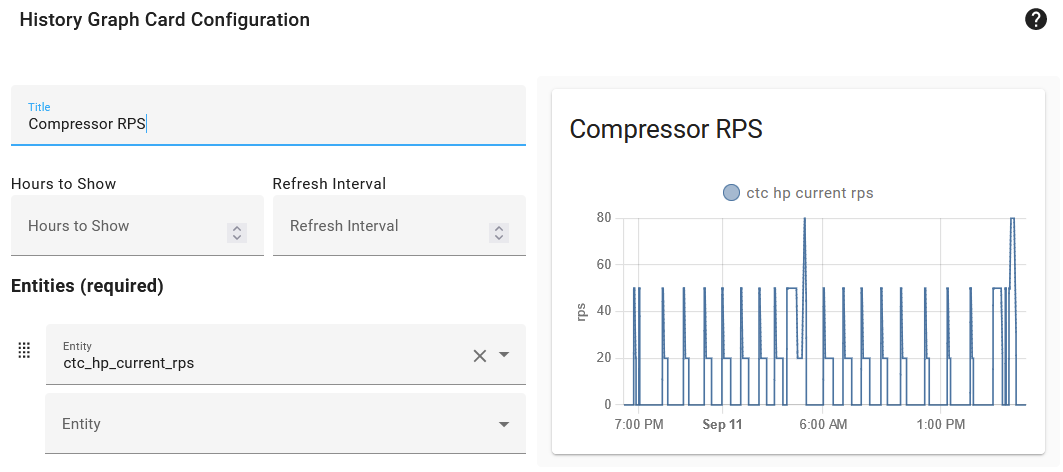

Fick just igång just en sådan gateway mot mitt FTX, läser nu modbus registerna från HA. Det enda jag inte fått rätt på är varför variablerna jag lägger till blir begränsade till enteties, skulle vilja ha dem som devices om det går, Som enteties får jag inga grafer i korten.
T
Som jag förstår det så är en device en fysisk enhet som kan innehålla flera entities. Jag får också in sensorerna som entities, men det är inga problem att visa dom som grafer.
Så blir inte mina när jag lägger in dem. Blir bara så här för mina egen konfigurerade. Diagram i regnbågens färger som representerar utomhustemperatur över tid, märkt med klockslag och datum.

Om jag inte minns fel så är det där för att värdet som rapporteras är en sträng istället för ett flyttal.

Har du satt device class i configen? Tex så här:
- name: "utegivare"
unique_id: xxx
unit_of_measurement: "°C"
device_class: "temperature"
address: 62000
slave: 1
scale: 0.1
precision: 1
- name: "utegivare"
unique_id: xxx
address: 62000
slave: 1
scale: 0.1
precision: 1
Min setup ser ut så här,
- name: "FTX indoor temp"
input_type: input
address: 2
precision: 1
scale: 0.1
scan_interval: 60
slave: 1
När jag lagt till unit_of_measurment kom graphen in men den ser fortfarande konstig ut Temperaturgraf som visar FTX utomhustemperatur med märkliga utsvingar mellan 14,60 och 14,80 grader Celsius.
Vad är det du tycker ser konstigt ut?
Jag skulle tro att du har dubbla för att historiken ligger kvar, skulle du rensa den (eller vänta ut den) så blir det nog annorlunda.
Installera senaste versionen homeassistant och allt ser bra ut.
