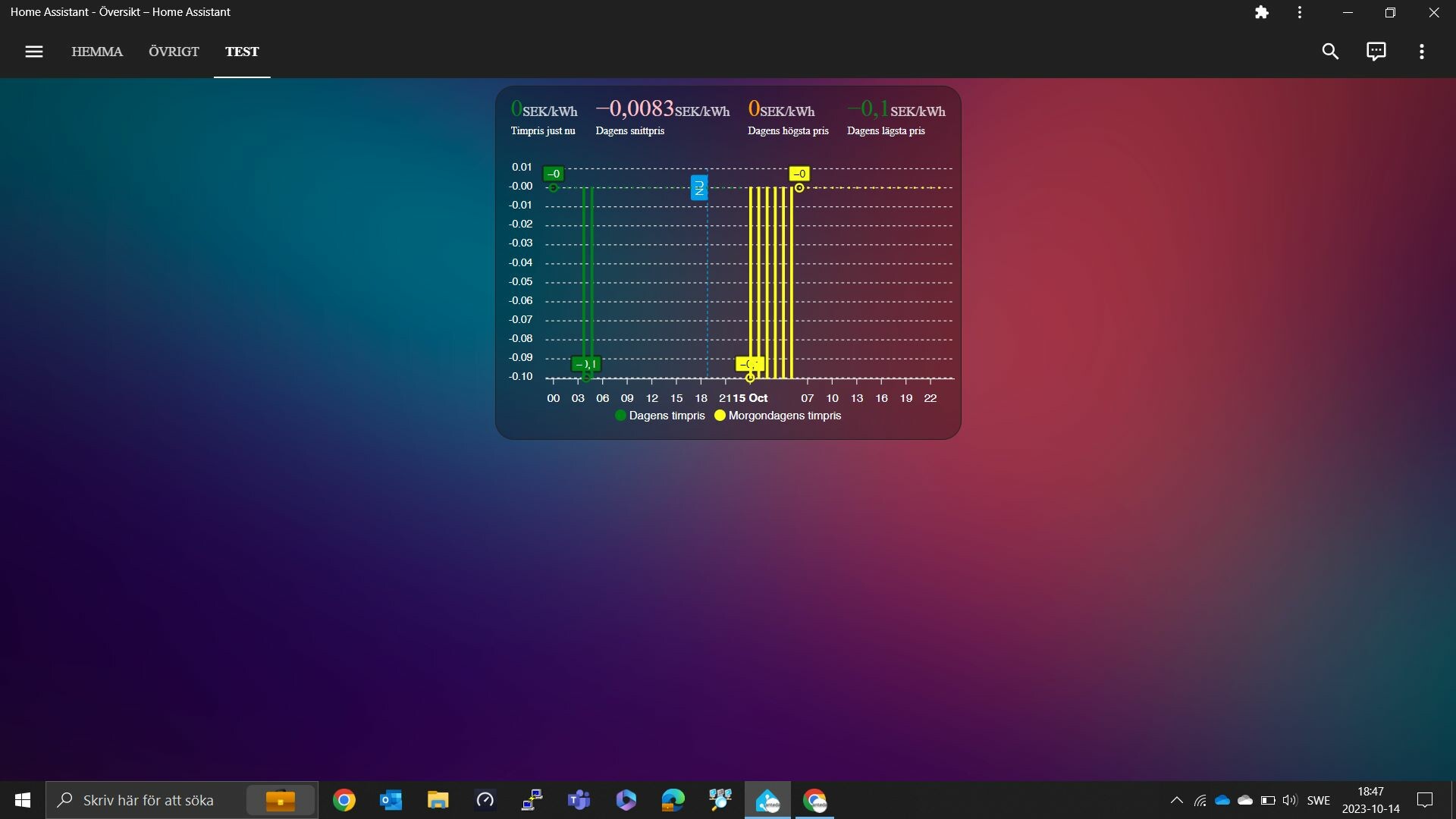

Har testat lite idag med att presentera Nordpools priser på ett Apex-card. Har helt fräckt kopierat en kod
härifrån men ändrat till min Nordpool-sensor förstås.. Jag hatar egentligen datorer och allt som har med det att göra, men vad gör man inte 😆😎
Men det ser ut såhär:
Datorskärm som visar energipriser i Home Assistant med tidslinjediagram.
Vad skulle felet kunna vara?
Koden är likadan som i länken, förutom sensorn
Klistra in din egen kod här istället. Glöm inte använda funktionen så att koden blir korrekt formaterad.
[SKPG]Zamora och 1 till
ok, såhär då:
type: custom:apexcharts-card now: show: true label: NU graph_span: 48h apex_config: annotations: position: back yaxis: - 'y': 0.1987 strokeDashArray: 0 borderColor: green borderWidth: 0 chart: height: 300px legend: showForSingleSeries: true plotOptions: bar: borderRadius: 2 yaxis: decimalsInFloat: 2 tickAmount: 10 forceNiceScale: true xaxis: labels: datetimeFormatter: hour: HH all_series_config: show: offset_in_name: false header: title: ' ' show: true show_states: true colorize_states: true span: start: day offset: +0h series: - entity: sensor.nordpool_kwh_se3_sek_1_10_025 type: column color: green float_precision: 4 stroke_width: 2 name: Dagens timpris show: in_header: false legend_value: false extremas: true data_generator: | return entity.attributes.raw_today.map((start, index) => { return [new Date(start["start"]).getTime(), entity.attributes.raw_today[index]["value"]]; }); - entity: sensor.nordpool_kwh_se3_sek_1_10_025 type: column color: yellow float_precision: 4 stroke_width: 2 name: Morgondagens timpris show: in_header: false legend_value: false extremas: true data_generator: | return entity.attributes.raw_tomorrow.map((start, index) => { return [new Date(start["start"]).getTime(), entity.attributes.raw_tomorrow[index]["value"]]; }); - entity: sensor.nordpool_kwh_se3_sek_1_10_025 name: Timpris just nu color: green type: column show: in_chart: false float_precision: 4 - entity: sensor.nordpool_kwh_se3_sek_1_10_025 attribute: average type: column color: pink float_precision: 4 stroke_width: 2 name: Dagens snittpris group_by: duration: 2d show: in_chart: false legend_value: false - entity: sensor.nordpool_kwh_se3_sek_1_10_025 attribute: max type: column color: orange float_precision: 4 stroke_width: 2 name: Dagens högsta pris group_by: duration: 2d show: in_chart: false legend_value: false - entity: sensor.nordpool_kwh_se3_sek_1_10_025 attribute: min type: column color: green float_precision: 4 stroke_width: 2 name: Dagens lägsta pris group_by: duration: 2d show: in_chart: false legend_value: false
Tror det blev rätt
Orkar inte sätta mig in i koden på mobilen ikväll, men jag hade provat ta bort en entity i taget och se om det funkar då.
Och annars ta bort ett kodblock i taget vad gäller kortet som helhet för att försöka isolera vad som gör att det knasar sig.
[SKPG]Zamora

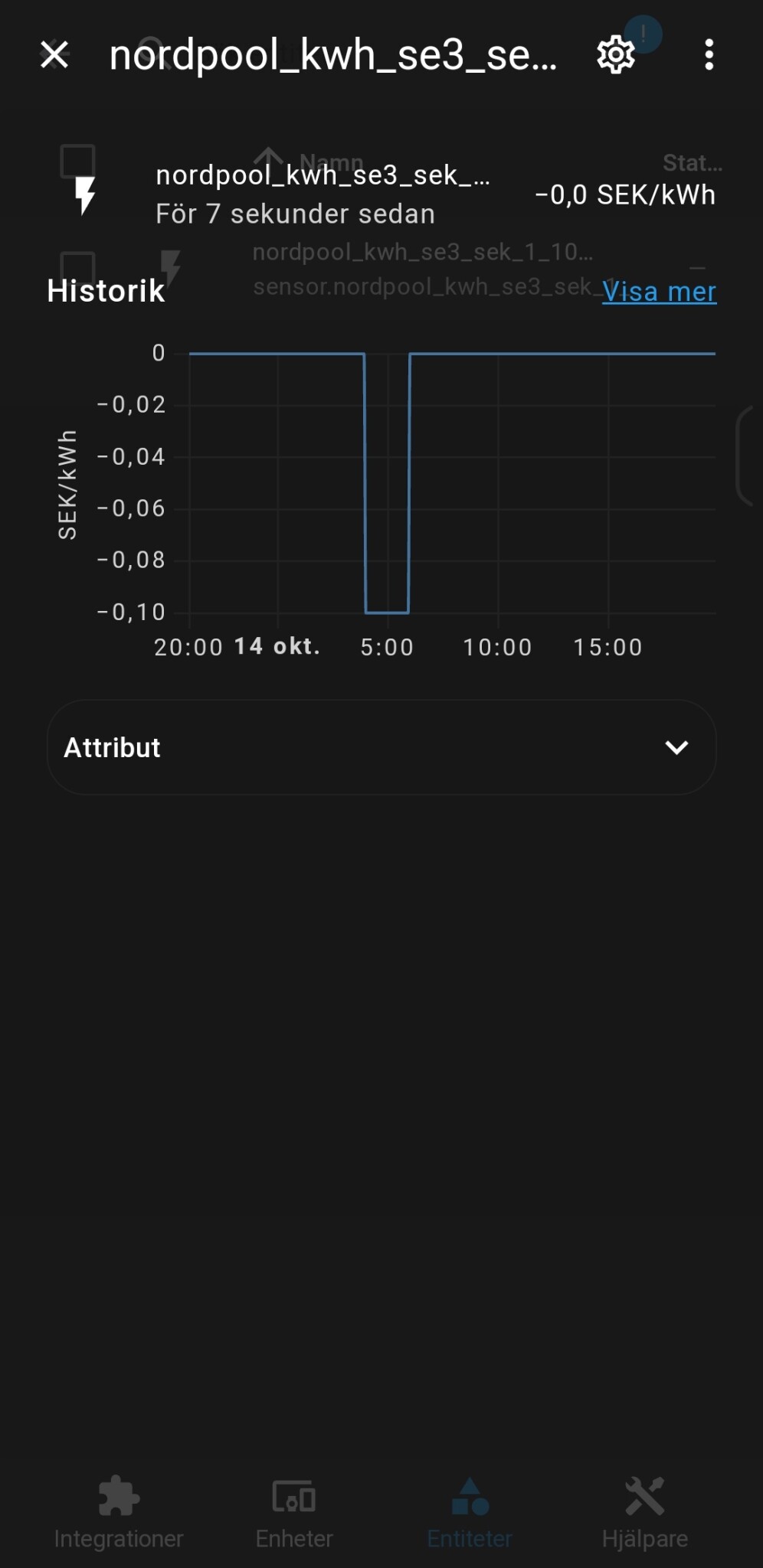

Tack, provar det imorgon. Såg att Nordpool-entiteten såg lite skum ut.....
