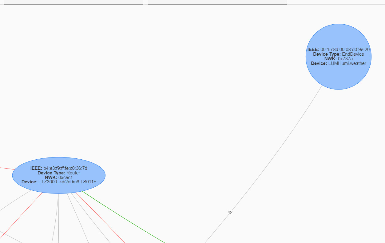

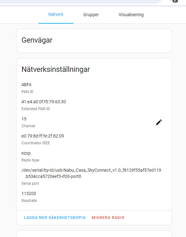

Jo nu har jag bara kört Zigbee att par veckor men om du kollar på koordinatorn så ser du även en flik "visualisering". Sen kan man då gå till en viss enhet via rullgardin överst
I nätet har du då koordinatorn, sen routrar samt ändpunkter. (sen har jag då en massa mysko namn eftersom jag inte lagt ner någon möda än på att döpa mina 17 enheter.)
Skärmdump av nätverksinställningar med PAN ID, kanal, serienummer och alternativ för säkerhetskopiering och radio migration.
Nätverksdiagram som visar enheter, identifierare, enhetstyper och anslutningar. Blått och rött dominerar grafisk representation.
Jo det var genom det jag såg att en enhet flyttat sig.
Lite märkligt dock för jag har ytterligare en eller två kanske batteri enheter som är ännu närmare, 0.5m, routern och dom har inte flyttat sig.

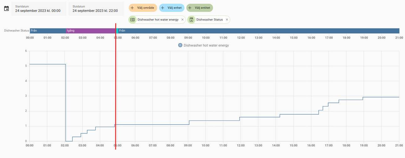

Jag har skapat hjälpare i formen av utility meter, för att kunna mäta energin för varmvattentillverkning för disk- och tvättmaskin. En hjälpare vardera. När disk eller tvätt är klar, borde respektive hjälpare pausas, så att de inte räknar vidare p g a annan förbrukning. Den ursprungliga sensorn kan se m h a info från värmepumpen hur mycket energi som gått åt till att värma varmvatten och hjälparna är bara avräkning mot den under tiden som respektive maskin är igång. Det typiska användningsfallet är att de går på nätterna och då kan förbrukningen knytas till respektive maskin. Duger för mig.
Men jag hittar inget sätt att stoppa eller pausa respektive utility meter när maskinen gått klart. Vet någon hur man gör eller har ett bättre förslag?

Ser ut som att Powercalc uppskattar effekter på enheter som finns med på deras lista. Jag har energin tillgänglig, men behöver spara undan värdet eller pausa mätaren när maskinen gått klart vid röda strecket:
Graf som visar diskmaskinstatus och varmvattenenergi över tid för en dag.
Jag fattar inte hur man kan spara undan ett värde. Borde ju vara trivialt...?🙃

Har du någon boolean/sensor/etc. som säger när maskinen är på?
Det verkar vara precis vad som sker här om jag inte missförstår. Brasklapp: har inte läst det jag länkar till i detalj så jag läs utan förväntningar. Det är mer ett skott från höften.

Jamen där sparar de faktiskt undan ett värde, precis som jag är ute efter! Storheten input_number är inte ideal vid presentationen i GUI, men det får duga. Ska se hur det funkar på diskmaskinen i natt.

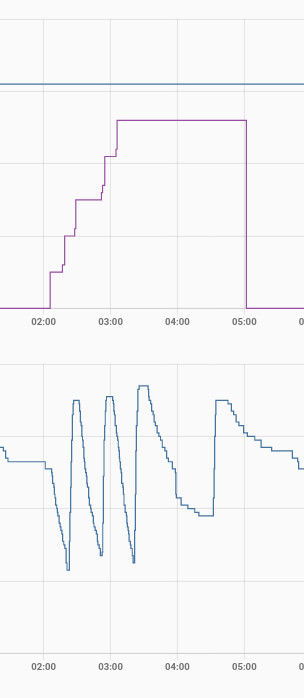

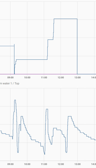

Jag håller inte riktigt med om problemet med förskjutning i tid. Det ser snarare ut som att varmvattenproduktionen och -förbrukningen hänger väl ihop i tiden.
Tvättmaskinen:
Två linjediagram med tid på x-axeln, olika mönster och fluktuationer, möjligtvis dataövervakning eller mätresultat.
Diskmaskinen:
Två grafer, en trappstegskurva ovan, en vågig nedan. Tid axeln, kl 02.00 till kl 06.00. Dataanalys eller monitorering.
Den undre kurvan är temperaturen i varmvattenberedaren och visar hur den har kört, vilket är mätbart.
Men mitt sätt att räkna har åtminstone två felkällor:
1 Om någon tar en dusch under mätningen, kommer den förbrukningen med. Din variant med att räkna ut kWh/L varmvatten undviker det problemet, eftersom maskinerna kan mäta vattenmängden. Snyggt!👍 Däremot är kWh/L förmodligen inte konstant, eftersom börvärdet på varmvattnet ändras med spotpriset i min installation. Högre vv-temp -> lägre verkningsgrad (värmepump) -> fler kWh/L varmvatten vid en given temp. Det kan vara försumbart. Dock har jag problemet att tvättmaskinen förbrukar både varm- och kallvatten. Den kan inte mäta varmvattenförbrukningen separat. Men för diskmaskinen, som bara har varmvattenanslutning, skulle det fungera.
2 Temperaturen i varmvattenberedaren är sannolikt inte densamma vid programstart som -slut. Temperaturdeltat innebär ett mätfel på energin.
Vi får se om siffrorna som trillar ut är rimliga och någorlunda konstanta, trots sina fel och brister.
