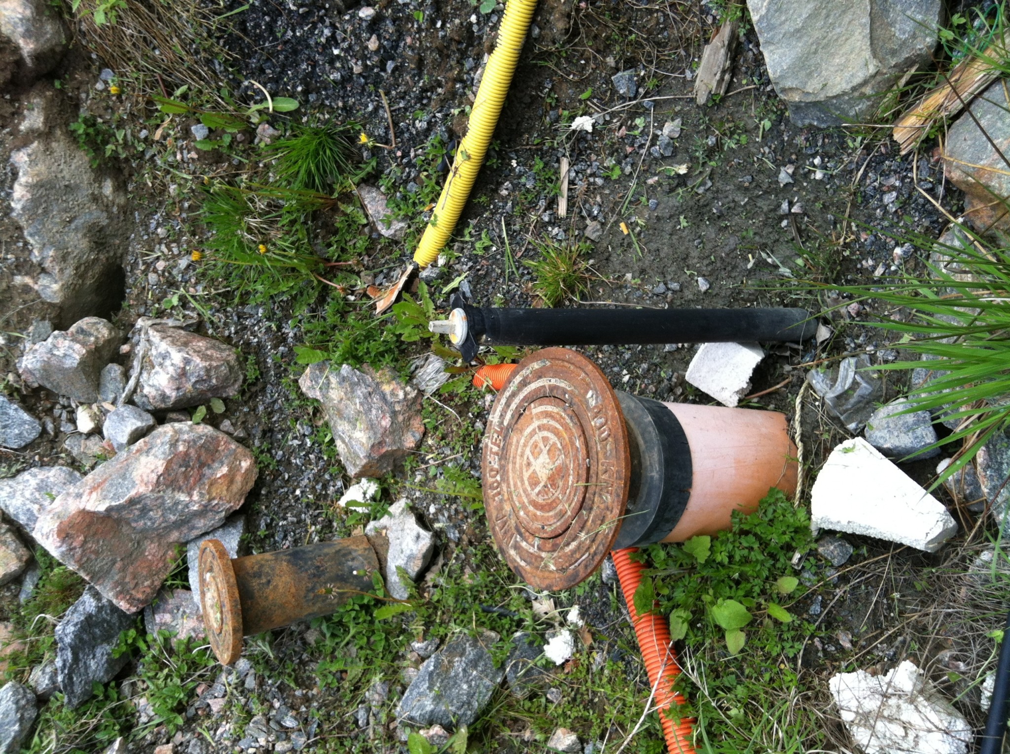

Vi har byggt hus och ska nu försöka börja få ordning på tomten.
I tomtgräns har vi en grop med vad vi iaf tror är avstängningskranen för vattnet och spol/rensbrunn för avlopp. Nu vill vi fylla igen gropen men då hamnar dessa under mark. Kan man själv höja/förlänga de här rören på något sätt?

allt går. kan du ta en bild?
är nyfiken på vad för sorts avstängningskran det är.
och hur stort spol/rensbrunnen är.
hur mycke vill ni höja?
Frilägg och dra upp beteckningen, sitter nästan alltid med teleskoprör som är omkring 400mm. Är de för korta så finns det att köpa hos tex Dahl eller Onninen.

Här kommer en bild som jag inte lyckas vrida :S
Uppskattar att marknivån bli ca 70 cm ovanför dagens nivå på brunnslocket.
Finns det en höjdkarta för tomten? Vem har gjort avsättningarna?
Om det är dina egna kan du ställa en betongring runt grejorna och lägg ett lock över. Du kan ha c:a 1 dm jord över om du märker ut den ordentligt. Rensbrunnar och vattenavstängningar är inget man behöver titta till dagligen.
Är det kommunens är det bäst att lämna locket synligt.

Fisch: Vi har en situationskarta/nybyggnadskarta över tomten med höjdpunkter. Tror att det är kommunen. Kommunalt vatten o avlopp fanns draget till tomtgräns när vi köpte tomten.
valter53: Har funderat lite på en sådan lösning.
S
om ni har höjdpunkter ligger eran nuvarande höjd enligt dom höjd kurverna?
gör dom det så kontakta kommun om dom kan hjälpa dig.
given höjd skall alltid rören ligga på.
F
Ja, den höjden som vi vill fylla igen gropen till är enligt höjdangivelsen på kartan. Rören ligger alltså djupare men de har liksom grävts in i våran slänt vid tomtgränsen så det är svårt o säga vad höjden ska vara just där. Får nog höra med kommunen vad de säger. Tyvärr har jag inte så stor tilltro till våra kommunrepresentanter. Har haft lite för mycket o göra med dem sedan vi köpte tomten.
