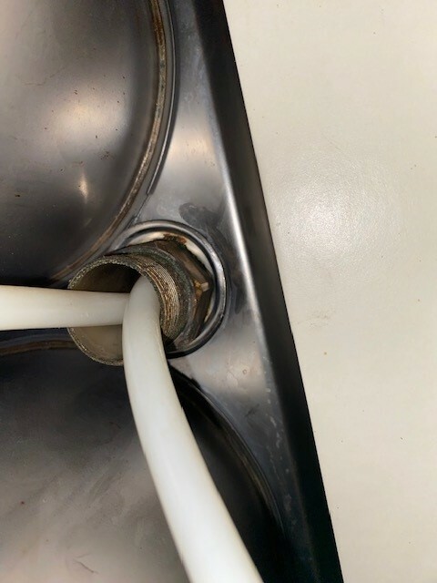

Ska byta blandare i köket. Väldigt lite utrymme så jag kan inte använda skiftnyckel eller rörtång. Hylsnyckel är inte tillräckligt djup och når inte upp till muttern. Ngn som har tips hur man får loss muttern?
Muttern ca 34-36mm. "röret som den sitter på är ca 5 cm långt.

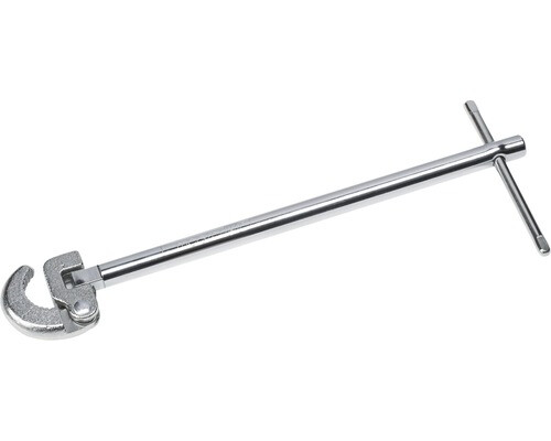

Typ en sån här

P Pappitrullo skrev:
Typ en sån här

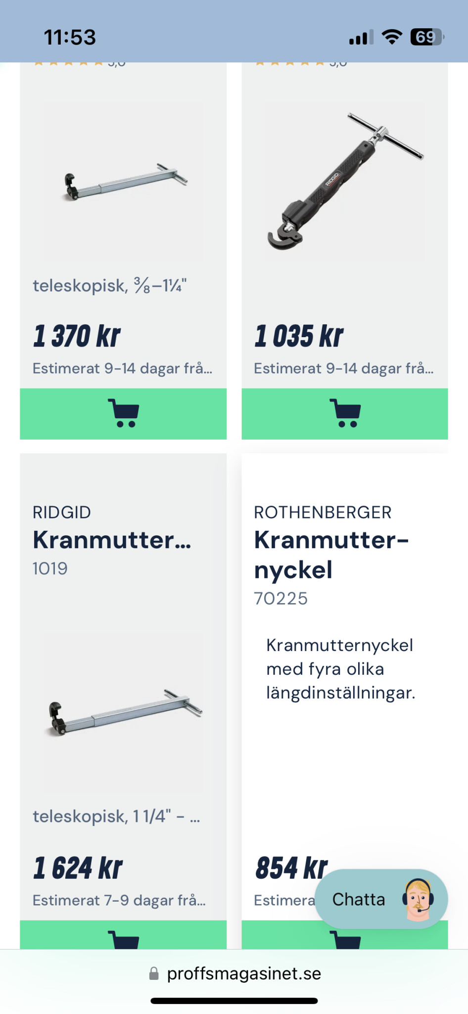

Tack för svar. Precis en sån.... men ett jäkla pris. Dessa är ju egentligen till plaströr så jag undrar hur de funkar på metall som har suttit i 20 år :-)

Såg denna också men denna är för liten. På föregående bild finns det en som heter 1019 och den hade passat Reagerade bara på priset :-)

För liten? Man använder inte hylsorna när man lossar kranmuttern, utan det är den där kroken som greppar runt den.

Ok. Står inte vilket mått den tar men kör och kollar på den. Tack

Ringde Biltema och den klarar upp till 20mm så den fungerar inte

Om du är händig och har ett järn / kopparrör i rätt dimension så kan du kanske forma ena änden så den blir som en tändstiftsnyckel.

Kapa eller borra upp en hylsa och svetsa/låt någon svetsa fast den på ett rör. Fast ska du köpa en ny hylsa blir det inte billigt.
Att klämma ihop ett rör så du får fäste på två sidor av muttern är enklare.
