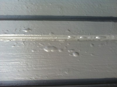

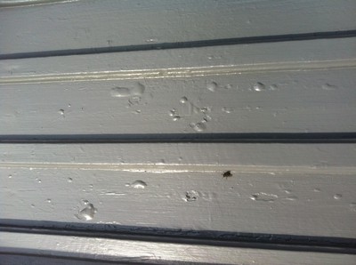

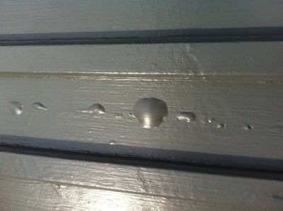

Såhär ser sydsidan av vår fasad ut. Målade om huset under sensommaren och de här bubblorna började komma efter några veckor. Har för mig att jag hörde en förklaring men vill ha en lösning på det.
Huset är fasadmässigt misskött under många år. Från början är det målat med en linoljefärg. Sen har åtminstonde 2 st före oss målat direkt på med en latexfärg. Nu kom vi och skulle måla igen i rent försäljningssyfte då färgen innan var vidrig (knallrosa), och tog av naturliga skäl också en latexfärg. Tre sidor utav huset ser normala ut men den fjärde har alltså börjat bubbla.
Hur får vi bort skiten?? Har skrapat in till trät och målat om men likförbaskat kommer bubblorna tillbaka.
Huset ska ut på annons under våren så det känns som ett angelägenhet att få löst Varför bubblorna kommer nu när det var nästan 20 år sedan latexfärgen lades ovanpå linoljefärgen från första början.
Korten hamnade av nån anledning på sidan, men bubblorna syns ju iallafall.
Låter som du har ett gediget skrapjobb framför dig.
Eller vara ärlig mot den som köper ditt hus, slippa jobb men också slippa en klockren reklamation ang dolda fel.
Det handlar i grunden om att du antingen har för många lager eller "fel" färg kvar, som kapslats in. Det ser ju ut som skrapjobbet du gjort förut varit rätt måttligt, om vi säger så.
Har fasaden målats ett antal gånger måste du skrapa trärent, innan du målar om, oavsett färgtyp. Undantag slamfärg, som rotborstas först innan man drar på nytt.
Finns en sida du kanske ha glädje av ang just problem med blåsor: http://www.linoljefarg.se/Linoljefarg/felsokningssidor/3-utvandigt.htm

Syns ju hur det bruna från linolja blöder genom.
