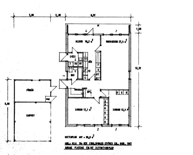

Vi skulle vilja ha era förslag på hur man kan ändra husets planlösning. Vi vill gärna få en liten mer "öppen" planlösning än det som finns idag. Vi har också diskuterat om att utöka storleken på vardagsrummet genom att ta bort ett sovrum. Vi har inga problem med att riva, flytta väggar, ta bort ett rum eller minska/utöka storleken på något rum mm
Kom gärna med era förslag. Bifogar en bild på husets nuvarande planlösning ala 70tal
Vi är tacksamma för alla förslag!

En enkel lösning är ju att helt enkelt ta bort väggen som delar av vardagsrummet mot matplats och kök och flytta om i köket så att det blir en lång köksö med spis i mitten. Och gör det större genom att också ta bort väggen till sovrummet på 12 kvm.
D.v.s. flytta kyl och frys till där spisen är, ta bort dörren till köket, garderoben och städskåpet (om jag tolkar rätt att det är ett städskåp bredvid kylen). Och sedan ha en riktigt lång köksö med spis och bra arbetsyta där kyl/frys är nu.
Möblering blir då med matbord där jag tycker det verkar stå allrum (gissar att ni redan har det så), soffor/fåtöljer möblerade för umgänge och inte tv-tittande framför köksön och en tv-hörna där det nu är sovrum.
Verkar vara lite dåligt med fönster i vardagsrummet så om det är möjligt så skulle det nog vara bra att sätta in fler fönster på långsidan så att det blir mer öppet och trevligt att sitta och umgås i.
Med en så på pass öppen planlösning så skulle jag rekommendera följande (enligt hur vi själva har det).
* Diskho med två ordentliga hoar så att det går att gömma lite disk i den ena och fortfarande använda den andra.
* Upphöjd diskmaskin så att man enkelt utan att stå med rumpan i vädret kan plocka i och ur disk samtidigt som man pratar med gäster.
* Tyst diskmaskin och köksfläkt så att det inte stör att dessa är igång.
* Diskmaskin med snabbprogram (typ 30 minuter) så att man kan diska kontinuerligt/få rent fördrinksglasen så de kan användas igen efter middagen när man har gäster och saker inte står framme.
Mycket fokus på diskmaskinen här, men det är på grund av min egen erfarenhet av att jag älskar hur vår diskmaskin är så att jag kan städa undan och få allt diskat redan på kvällen utan att jag på något sätt försvinner från festen in i någon form av städ- och diskläge.
