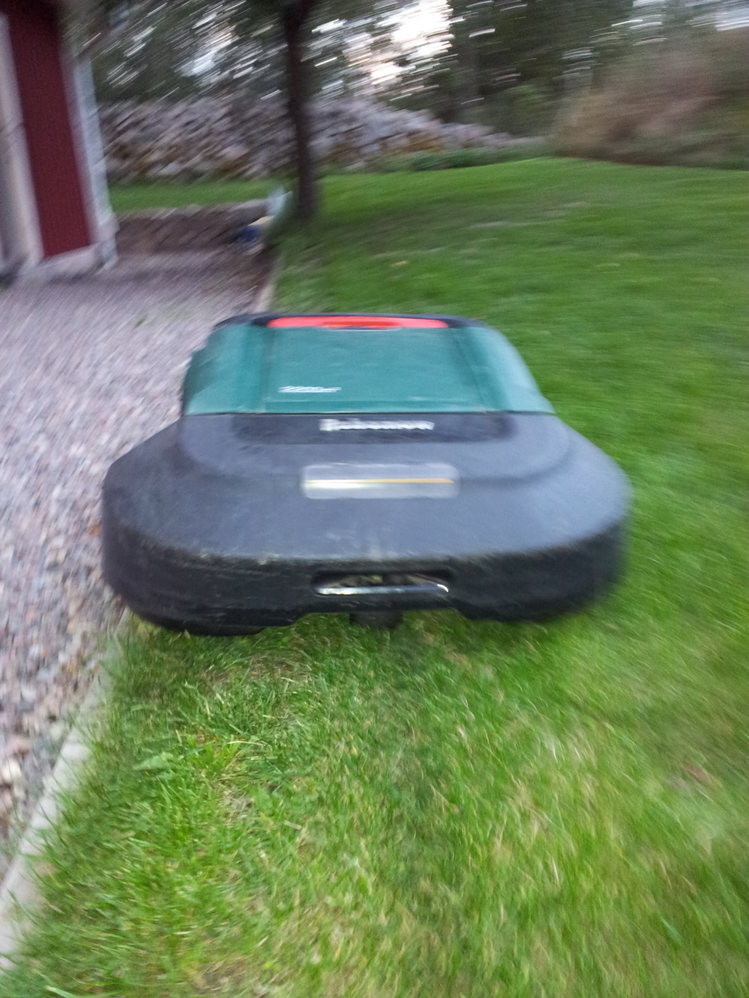

Grannen harr en Robomow, och nackdelarna som jag ser med den är att den lämnar rätt mycket spår längs kanterna efter hjulen. Den är rätt tung och kör rätt mycket längs kanterna. Sen är den ju inte lika tyst som en husqvarna.
Jag hade kört på husqvarna.

Motorvarvet kan man ställa ner - då tycker jag att skillnaden är försumbar. Med lite justerande med kantkabeln blir det inte mer kvar på kanterna än med konventionell motorklippare.
I år är det visst lite uppdateringar som skall göra den snabbare - ett annat plus är att det är urstark som visserligen kanske beror på vikten.
Men avsaknaden av guideslingor gör att den måste knalla runt längs kanterna med ev spår.
Det är den enda nackdelen tycker jag men om man har endast en klippzon så skall man med inställningar kunna få den att ta flera alternativa spår hem till laddaren.

Valde själv mellan samma maskiner som du - i mitt fall blev det Robomow pga av kantklippningen samt knivarna.

Har fyra bekanta med den mindre Rs612, grymt imponerad. Men ingen har så stor tomt som TS, där är ju RS630 bra. Kantklippningen är riktigt bra på Robomow. Och knivarna är bra. Avsaknaden av guideslinga är ju en nackdel, dock så skapar nyare generationer av Robomow bara spår vid kantklipp annars varierar den hur långt ut från slingan den går när den går hem eller ut till ett klippområde. Man kan ju ställa in så den inte klipper kant så ofta så slipper man helt spår.
Men hellre spår och slippa kantklippa ut med häck och rabatter...
