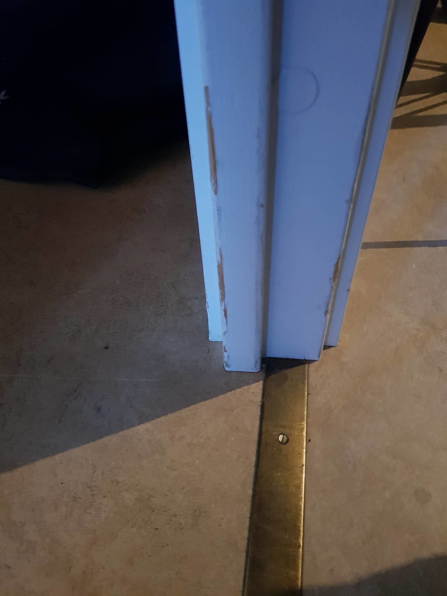

Tjenis benis. Hade tänkt byta ut min ihåliga pappers dörr mot något lite mer rejälare och behöver lite hjälp vid val av dörr och tröskel.
Nuvarande dörren är 82,5 cm bred och 204 cm hög, så modulmåttet är väl då antagligen 90bred 210höjd?
Behöver något som ljudisolerar till viss mån. Var först inställd på en ljudklassad men har ej lust att byta karm för att kunna köra tappbärande så jag har typ bestämt mig för denna...
https://www.bygghemma.se/hus-och-by...s/innerdorr-swedoor-stable-gw/p-340149-340155
Det som jag klurar mest på dock är det här med tröskel. Min nuvarande tröskel, om man ens kan kalla den där platta metalbiten för det, är ju inte den bästa. Så tänkte köra på en falsad tröskel?
Har kollat på denna då den rekommenderades när jag kollad på dörren ovan.
https://www.bygghemma.se/hus-och-by...el/troskel-swedoor-enkeldorr/p-1223356-340258
Men den ser ju ut att ha en annan form än min karm? Kommer den att passa? Måste den fästas i golvet på något sätt? Är inte helt säker på storleken heller, när det kommer till bredd så har jag förstått att man ska välja samma som modulmåttet på dörren, dvs. 90 cm. Djup är jag dock inte säker på. Om jag mäter tjockleken på hela karmen så mäter den ca 93mm vilket finns som ett alternativ. Så jag borde antagligen välja det?

Jag tror att det där är dörren vi satte in vid en ombyggnad och den känns rejälare än de billigaste dörrarna. Kan inte bedöma nivån på ljuddämning men det är ju en ventilationsspringa undertill så det kan inte vara jättemycket i alla fall.
Här hittar du översättningstabell mellan dörrbladet storlek och modulmått: https://www.swedoor.se/tips-och-rad/mattabeller-innerdorrar
Det är nog inte ovanligt att man måste anpassa en tröskel för det kan se lite olika ut kring öppningen. I ditt fall ser det ut att vara ovanligt stor skillnad i djupled mellan de två ytorna som är mot tröskeln och dessutom är de olika breda i stället för samma bredd. Det är därför möjligt att du måste bygga ihop din egen tröskel av några olika lister.
