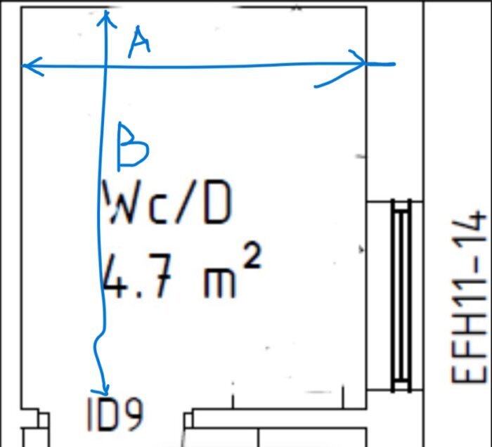

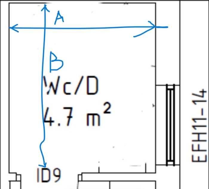

Planlösning av ett badrum på 4,7 m² med etiketter för WC och dusch samt markerade mått A och B. Diskuteras att flytta dörr och lägga till badkar.
Vägg A: 1,98 meter
Vägg B: 2,35 meter
Takhöjd 2,76
Kan lätt se smalt, högt och opersonligt ut.
Fönster går inte att flytta, ev går dörren att flytta till höger. Fönstret vätter mot öst.
Idag är toan rakt fram, duschen i högra övre hörnet och handfaten mot väggen neråt. Jag vill göra det det mer ombonat! Få en en 60-barderob och förbereda för ett badkar som man kan sätta in där duschen kommer stå.
Om du fick göra om helt, hur hade du gjort???
Ni som kan skissa får gärna hjälpa mig, Klinker i grått, ljust ev samma på väggen eller ljus vitt/marmoreat minst mellanblankt/polerat på väggen

Flyttar man dörren så att den hamnar mer mitt på så vinner man användbar väggyta i och med att vänstra väggen då går att utnyttja mer.
Pröva med det här:
Toaletten framför fönstret
Kommoden mittemot fönstret
Dusch i något av de övre hörnen, med badkarsmöjlighet neråt
Högskåp i det sista hörnet
Eller:
Toalett framför fönstret
Kommod ovanför
Högskåp direkt till vänster om dörren
Dusch/badkar ovanför högskåpet
