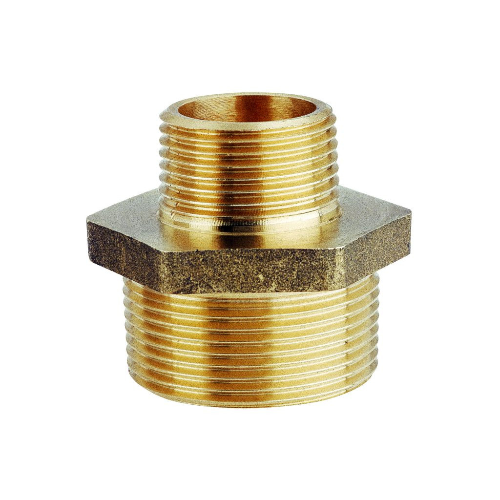

Har letat runt på forumet men inte hittat något bra svar på mitt specifika problem. Jag har inhandlat en dränkpump för att sänka ner i dräneringsbrunnen på tomten. Tanken är att pumpa bort vattnet som ligger där till ett annat ställe.
Planen är att köpa en 50m lång PEM-slang med diameter 32mm som jag sedan lägger ovan mark. Denna kommer endast användas så länge det inte är minusgrader ute.
Pumpen jag har har en 90 graders koppling med invändig gänga på 1 1/2 tum (48mm). Har letat överallt men inte hittat någon koppling för PEM slang 32mm i ena änden och en 1 1/2 tums utvändig gänga på andra sidan. Vet någon hur man enklast löser detta?
Hoppas jag inte använt helt fel termer ovan men är ingen expert inom området.
Pumpen är en Al-Ko Drain 15000

En rak koppling 32
Visa bilaga 520048
Och en passande nippel
Visa bilaga 520048
