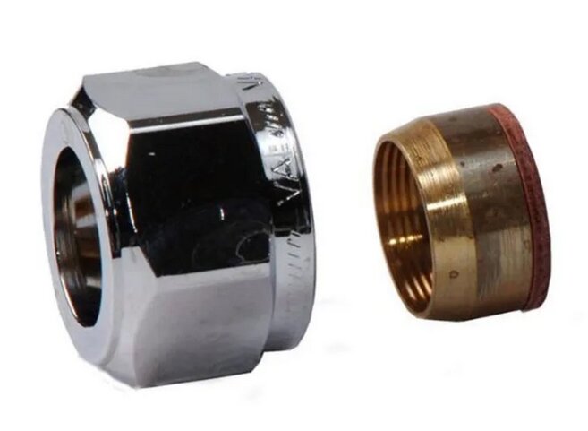

Jag tittar på rörkopplingen som finns på länken nedan och undrar om jag tolkar det rätt att jag kan montera den på en gängad Dy15 plananslutning och i andra änden sätta ett 12 mm kopparrör med stödhylsa och klämring? Rätt eller fel?
https://www.vvsochbad.se/vatette-rak-koppling-foerkromad-12xg15-569817
Tanken är att den ska möjliggöra att ansluta ett 12 mm kopparrör till denna anslutningen.

Precis som @Rickard. skriver ovan så är att halvkoppling ett väldigt vanligt scenario för att ansluta röret på en vattenutkastare från FMM.
Använd stödhylsa på mjuka och halvhårda rör.
Ingen stödhylsa behövs på hårda rör.

Tack för era svar. Skillnaden mellan befintlig och ny vattenutkastare gör att befintligt rör är lite för kort så därför tänkte jag ha en koppling mellan. Hur hade ni löst det? Befintligt rör är ca 2 cm för kort för den nya vattenutkastaren. Lättare att sätta någon form av koppling mellan än att byta ut hela röret tänker jag.
Ett bra alternativ här är då att gänga i en fullflödesventil direkt på ventilhuset.D D.anne_85 skrev:Tack för era svar. Skillnaden mellan befintlig och ny vattenutkastare gör att befintligt rör är lite för kort så därför tänkte jag ha en koppling mellan. Hur hade ni löst det? Befintligt rör är ca 2 cm för kort för den nya vattenutkastaren. Lättare att sätta någon form av koppling mellan än att byta ut hela röret tänker jag.
Har du någon avstängningsmöjlighet idag till vattenutkastaren?
Tex:
https://www.rinkabyror.se/artikel/va-fullflodesventil-inv-g15/
https://www.rinkabyror.se/artikel/va-klamkoppl-rak-ovg-12x15r-utv/
Stort tack för svaret. Hade nedanstående kunnat fungera som kran för att få med packning för att täta mot ventilhuset som är plant? Är det lin annars som rekommenderas för att täta?Krilleman skrev:

Jag tycker isåfall
https://www.rinkabyror.se/artikel/va-kulventil-15x15r-inv-lekande/
och
https://www.rinkabyror.se/artikel/va-forminskning-15x12-2/
Glöm inte stödhylsa.
