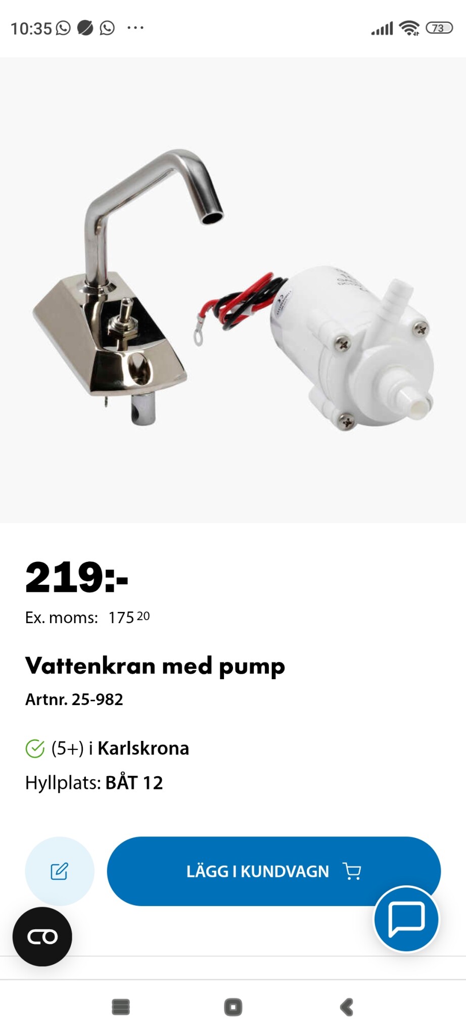

Söker efter en vattenpump som ska drivas via 230v (vanligt eluttag) som vi ska kunna ansluta till en vattendunk under diskbänken och på så sätt få vatten i en kökskran.
Har sökt och läst en del men då är det bara 12v system för husbilar, båtar osv som kommer upp.
Finns det några bra och smidiga lösningar för detta som ni kan dela med er av? Jag är inte så van vid el-lära så om det finns system som ska konverteras osv så får ni gärna beskriva hur/varför och om det är något som man gör själv eller anlitar elektriker för.

Men en sådan här kan man ju tex ha kanske ?
https://www.biltema.se/fritid/tradg...bjhbwLQyeyBfe399N121HQh5Q1WdO2kxoCrsgQAvD_BwE

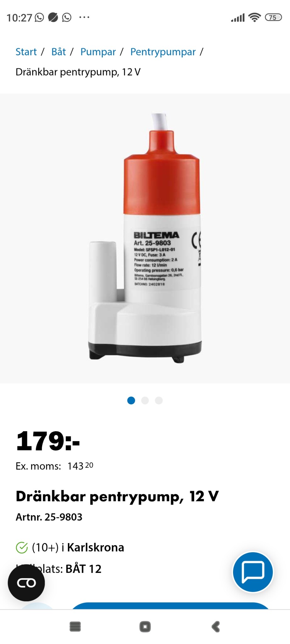

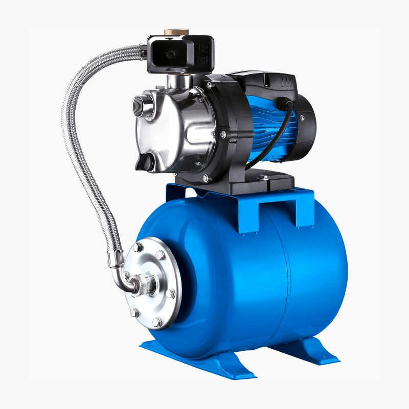

Tack för svar. Skulle jag kunna ha en slang från den pumpen till en dunk då och sen slangar upp till en kran?
Den ser stor ut? Måste inte vara nåt jättetryck i kranen men bara så vi kommer undan dunk med vridkran som just nu står på diskbänken.

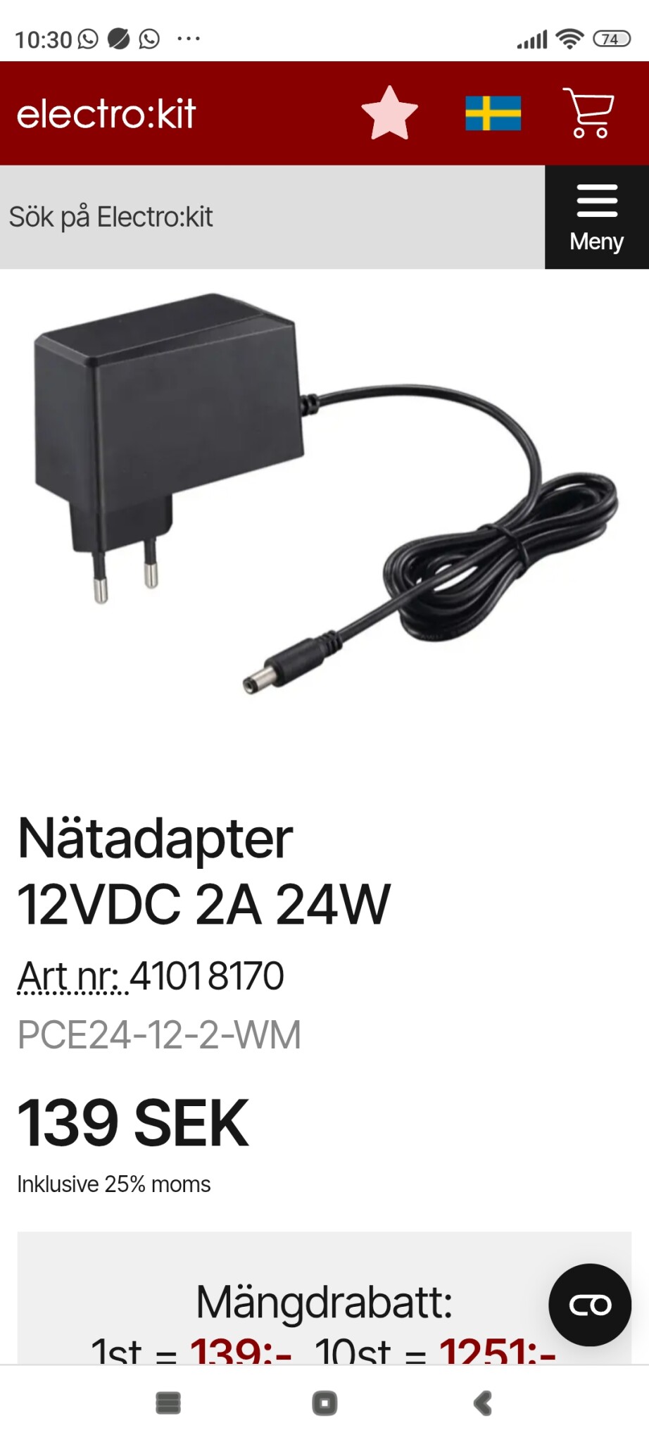

En sån här
Plus nätdelen nedan samt en strömbrytare
Eller det här
Plus en sån här
+ lite slang.
Med en nätadapter kan du titta på 12v- grejer för båt och husvagn.
Eller det här
Plus en sån här
+ lite slang.
