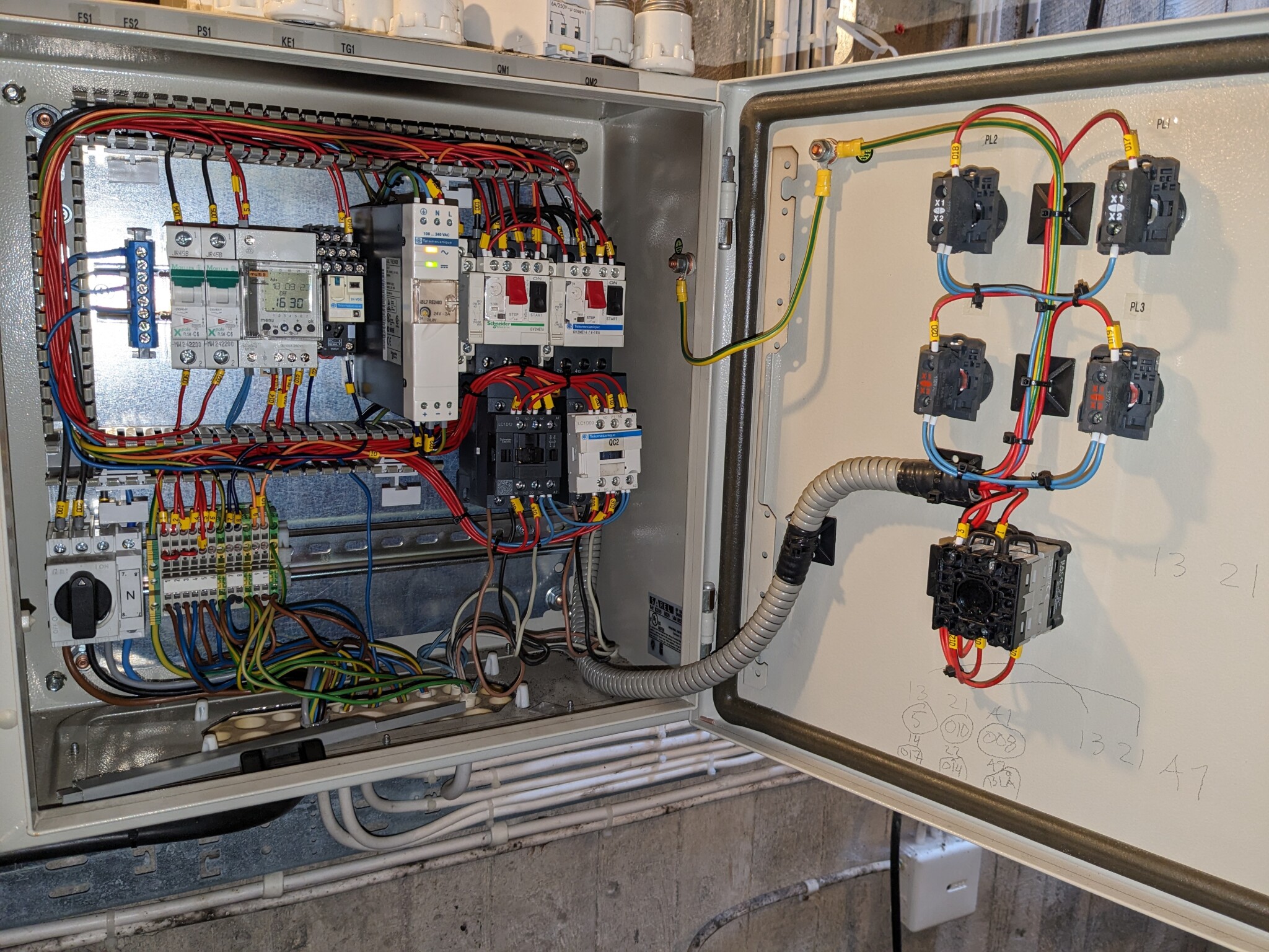

Vi har strul med automatiken i samfällighetens pumprum, vi har enskilt vatten som trycksätts m.h.a 2 st hydroforer ut till brukarna. Nu har automatiken som kontrollerar när den ska slå av och på pumparna som fyller hydroforerna börja strula vad det verkar.
Vi har en tryckströmbrytare TBE 3 som vi bytte i morse på chans och den verkar funka som det ska, man både hör att den klickar till i de två ändlägen och jag har mätt med multimeter och tycker att det verkar ok (sånär som på att det "bara" är 180V när jag mäter med ACV inställning i "av läget").

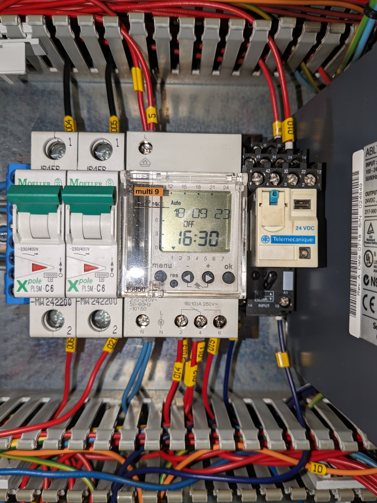

Tryckströmbrytaren är kopplad in i en MERLIN GERIN 15850 ,manual bifogad, som jag inte riktigt förstår hur den ska funka, men jag tror att det är den som strular. Den går sedan ut till två st motorskydd+kontaktorer som i sin tur styr varsin pump (A/B). Tanken är att bara en av pumparna ska gå och 15850:an ska välja vilken när tryckbrytaren är i på läget. Men den slår inte igång kontaktorn vad det verkar trots att tryckbrytaren tydligt slår till när trycket sjunker under 2.5bar. Jag kan köra pumparna manuellt genom att trycka in den lilla knappen mitt på med en skruvmejsel och på så sätt få upp trycket i hydroforerna, och det gör jag nu typ en gång i timmen (under peak) så att folk ska ha vatten till dusch och matlagning.

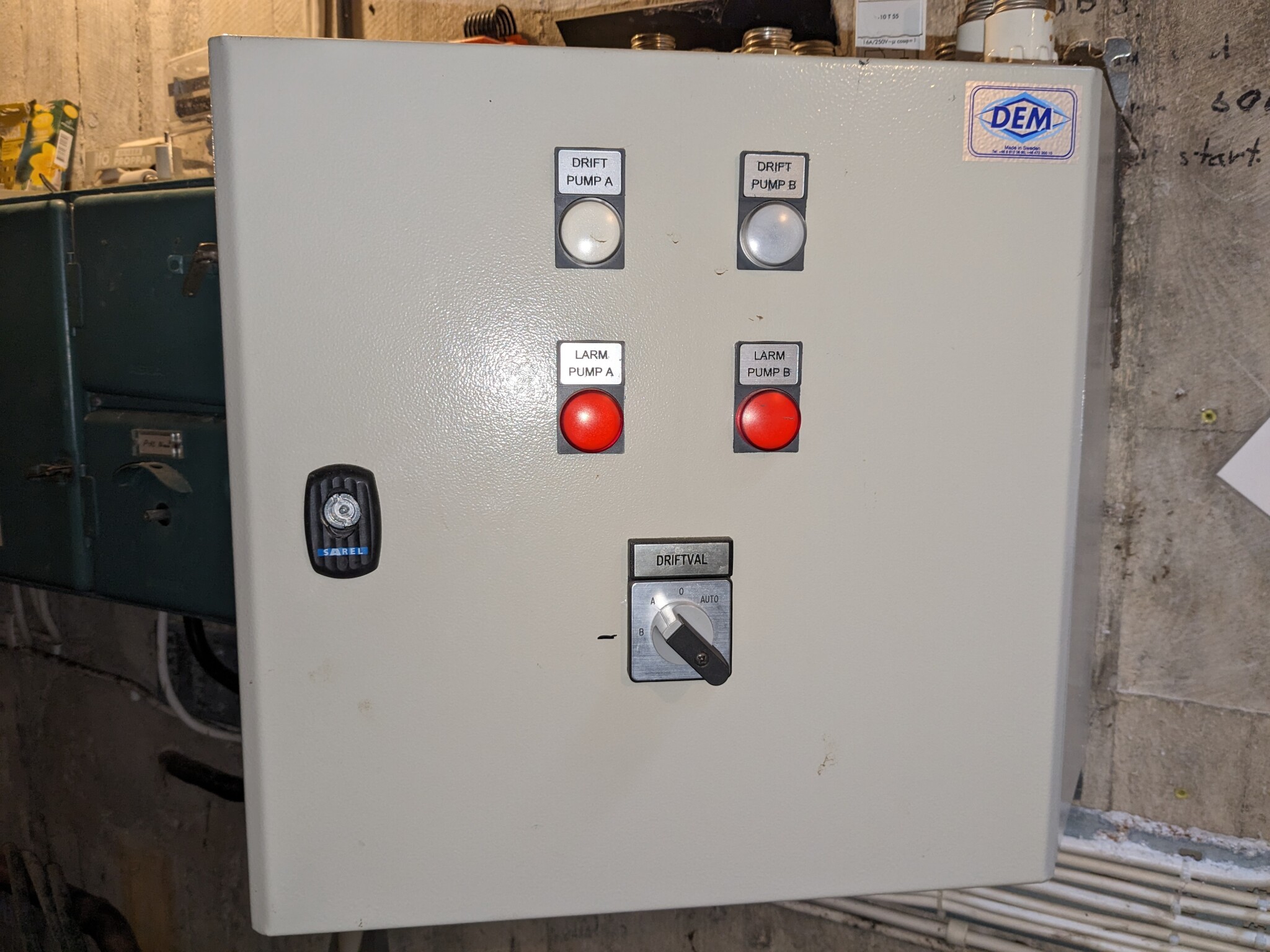

Framsidan på skåpet har ett vred där man kan välja mellan A, B, auto eller off, men det gör igen skillnad vad det står på vad jag kan se.
Finns det någon inställning man kan göra i menyn på 15850:an som skulle kunna ev göra så att logiken bypassas helt och alltid kör på t.ex. pump A i stället? Jag förstår inte riktigt manualen, och även om alla tips är välkomna så kommer jag inte börja börja bygla och kortsluta 220 tåtar i skåpet, det får vänta tills imorgon när teknikerna kommer.

närbild på 15850
översikt inuti skåpet, motorskydd och kontaktorer till höger.
framsida skåp med vred och larmlampor (om motorskyddet löser ut)

Min uppfattning är att det är sällan fel på reläutgångarna på ett tidur. tror att felet ligger någon annan stans.
Uret har bara en växlande utgång, så någon av pumparna borde starta när tryckströmbrytaren aktiveras oavsett läge eller inställning på uret.

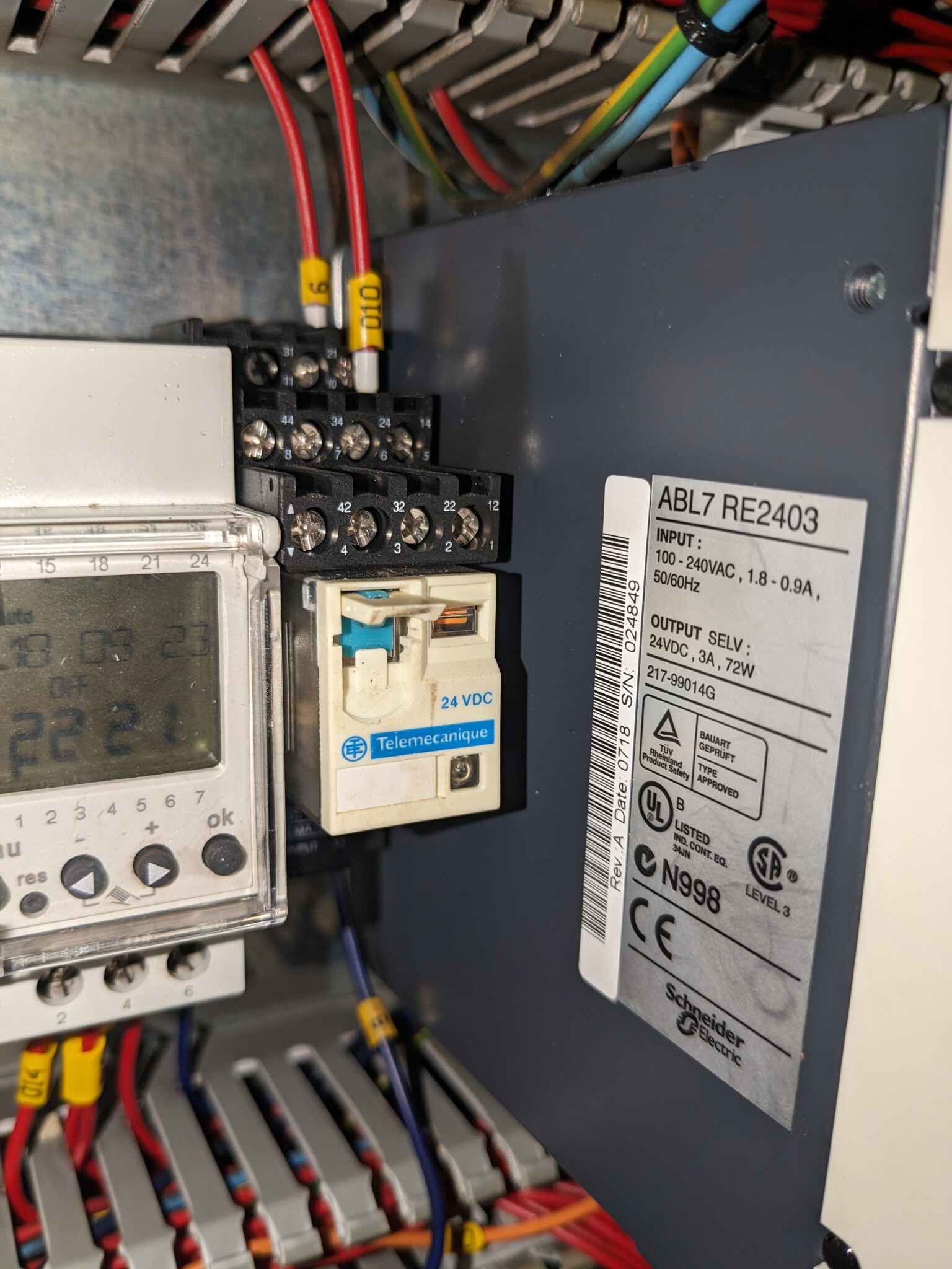

Det var jag som föreslog att de skulle byta det då de ändå var på plats och hade ett i bilen. Jag hade rengjort det igår och och det var mycket kalkavlagringar i det. Nåväl nu vet vi att det inte är det. Var nere och grävde runt lite nu på kvälls kvisten och det sitter även ett 24V relä som styr kontaktorn på något sätt. Ev så kan det vara boven, för när vi tvingade reläet så gick pumpen igång.J jonaserik skrev:
Kom in i andra andningen efter att ha pratat med jonaserik. Den verkar funka om man lyfter flärpen på 24V "fusen". Stod och väntade in 2 till/från cykler och det ser ut att funka men jag fattar inte riktigt vad den gör så jag är lite orolig att den inte ska slå ifrån ordentligt under natten och orsaka övertryck i systemet. Jag trodde att flärpen skulle fälla ner när igen tryckbrytaren slog till men den stannar upp hela tiden.
Lite återkoppling nu när det har börjat lungna ner sig här. Det visade sig vara en kombination av följdfel från att lite motorskyd och säkringar gått och att kopplingscheman inte riktigt stämde med verkligheten längre.
24V reläet är mycket riktigt torrkörningsskyddet, lyfter man på flärpen så kan man köra systemet ändå och ignorera den varningen. Jag hade dessutom kört override medans en säkring på sänkpumpen gått så vi var ganska när att faktiskt torrköra men jag slutade innans dess, men flödet från sänkpumpen är ganska lågt så det skulle ta lång tid att fylla upp och komma ikapp förbrukningen. (normalt sett så kör man ju ikapp mitt på dan och på nätterna när förbrukningen är låg) så nu har vi fått hit en tankbil med 15m3 dricksvatten och fyllt på. För närvarande funkar allt som det ska och vi håller koll på nivåerna med täta intervall nu.
