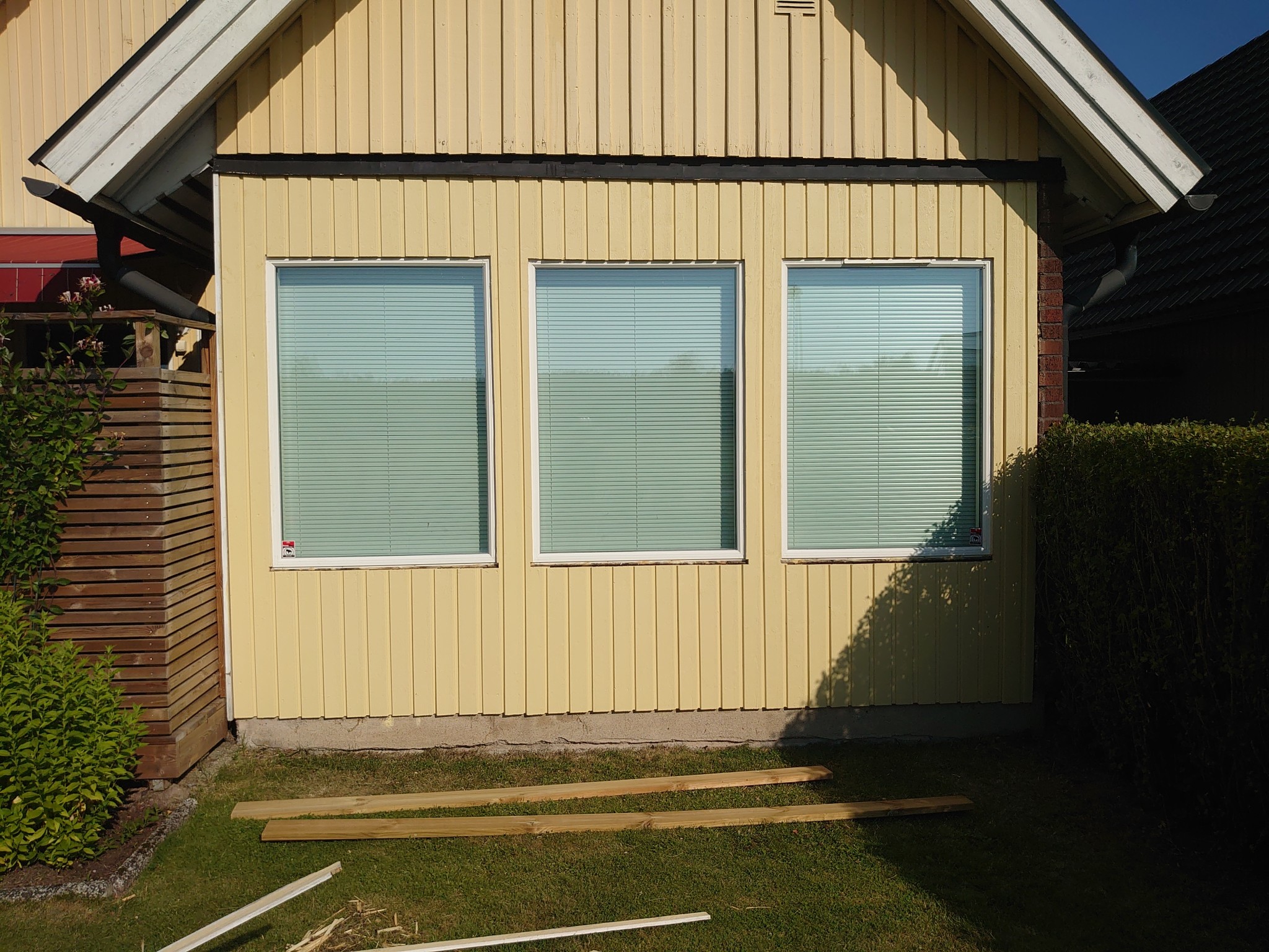

Ska sätta fönsterfoder runt 3st fönster på baksidan.
Dock är jag kluven till vilken bredd jag vill ha då det är lite brädd mellan fönstren.
Funderade först på 120 runt om och 145 mellan fönstren.
Tar gärna emot tips och råd.
Bifogat bild på fasaden.
Mått vid gavel/tegel är 220mm båda sidor och mittenpartiet är ca 170mm.

Om mitten är 170 ska du väl köra 170 foder där sedan är ju frågan om du vill se rejäla foder (typ 145mm) och har ett stort hus eller små näta foder på litet hus (95). Testa att hålla upp ett par bitar i olika mått så ser du hur det blir. Eller så gör man som jag inte kan, bara väljer något och kör så.
Tackar för svaret.K Kromo skrev:
Har 120mm på framsidan runt om men är enbart singelfönster så att säga.
Men blev lite osäker nu då jag vill få in knutbräder på båda sidor.. så blir ju tight med plats
De ser ut att sitta så tätt att du inte kan sätta per fönster foder och få ett snyggt resultat. Det är *nästan* ett parti. Jag skulle fundera på att binda ihop alla tre. Alternativet är att lösa det utan foder.Tachikomatic skrev:

Hade kört 170 mellan fönstren. 120 runt fönstren på sidorna. Sen tagit och klyvts ner en klädselbräda som knutbräda så den hade täckt upp ända mot fodret. Självklart även det måttet på knutbrådan även under och över fönstret
Tack alla för tips och svar. Nu har jag lite mer att gå på
