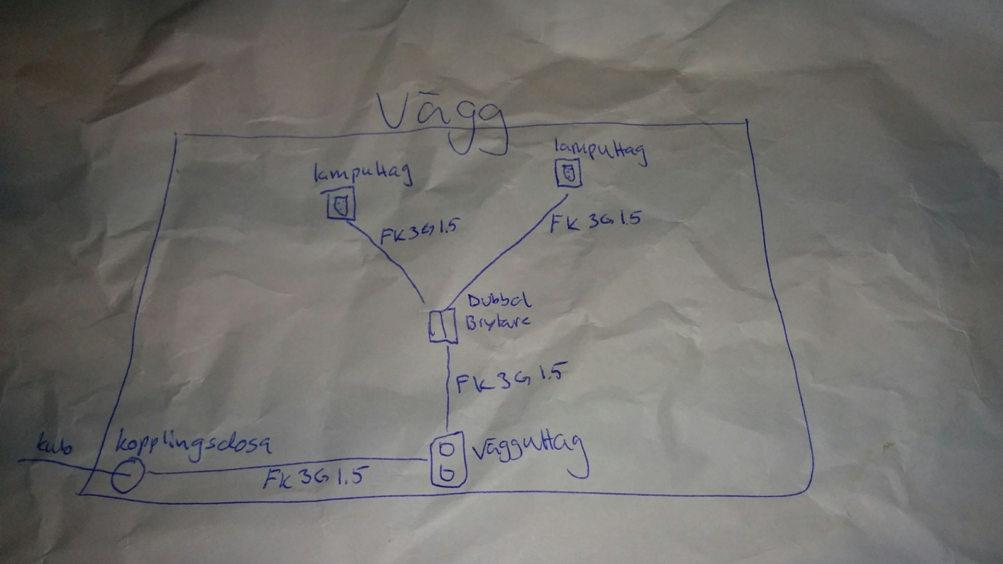

Bygger en vägg och skall dra elen i väggen så elektrikern bara kan koppla in det sen.
Tänkte dra färdigdragen fk-slang.
Kolla bilden, funkar det? Är alltså en dubbel strömbrytare som ska styra varsit lamputtag. Nån polare sa att det ska va femledad kabel till strömbrytaren och lamputtagen, medans en annan sa att treledad funkar enligt skissen. En annan sa att jag ska dra femledad från strömbrytaren till ytterligare en kopplingsdosa, och sedan femledad till de två olika lamputtagen.. jag är ingen elektriker, men rent logist borde ju det funka som jag ritat.

Det funkar som du har ritat, men man drar normalt inte så. Vanligen kommer man in via ett av lamputtagen (som alltså är en kopplingsdosa) och sprider därifrån. Om nu förutsättningarna är så att du har en befintlig matning som kommer i golvhöjd som du inte kan flytta på går det bra att göra som du ritat. Du bör dock tänka på att en kopplingsdosa måste sitta med skruvat lock om den sitter under 170cm höjd. Jag skulle inte sätta en K-dosa alls där utan sätta ett uttag istället, för att slippa få ett blindlock på väggen.
Man pratar inte heller om FK 3G1,5, det är en kabelbeteckning. Om du ska vara seriös bör du även byta ut den bruna i rören som går till lamporna till t.ex. svart, vit eller orange, men det är inget måste.
Allt det du beskriver är behörighetskrävande, du får inte göra det själv. Om du pratar med elektrikern "som bara ska koppla in det" innan du gör något kanske hen går med på att du får dra själv, men det är inte givet. Det kan också vara så att elektrikern har en helt annan uppfattning om hur det ska dras (troligen, om du inte har väldigt speciella förutsättningar).

Men lamputtagen är ju apparatdosor? Inte k-dosor.tommib skrev:Det funkar som du har ritat, men man drar normalt inte så. Vanligen kommer man in via ett av lamputtagen (som alltså är en kopplingsdosa) och sprider därifrån. Om nu förutsättningarna är så att du har en befintlig matning som kommer i golvhöjd som du inte kan flytta på går det bra att göra som du ritat. Du bör dock tänka på att en kopplingsdosa måste sitta med skruvat lock om den sitter under 170cm höjd. Jag skulle inte sätta en K-dosa alls där utan sätta ett uttag istället, för att slippa få ett blindlock på väggen.

Sedn måste jg gå in där jag ritat. Sitter ett vägguttag precis på den anslutande väggen som jag tänkte man kunde ta el ifrån. Kommer sitta ett näslock skruvat fast där elen går in i väggen.
Du säger att man inte skall göra såhär egentligen, men det är inte "olagligt" på något sätt antar jag.
En polare som är el-lärling säger att jag ska dra femledad fk kabel mellan vägguttaget och strömbrytaren. Sedan dra femledad till ytterligare en kopplingsdosa som man sedan går vidare från till lamputtagen..
Låter ännu knepigare tycker jag...
Kontakta den tilltänkta elektrikern INNAN du gör någonting så får du instruktioner hur det ska se ut.
Och det går alldeles utmärkt att använda apparatdosor som kopplingsdosor, det är bara det att det kan vara lite opraktiskt. Och en el-lärlings råd kanske inte är det som man ska "luta sig emot". Gör som Fotografen skriver.
