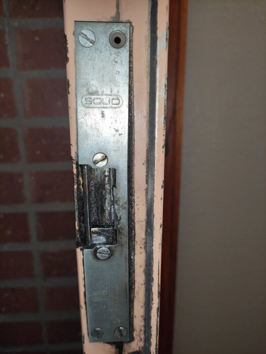

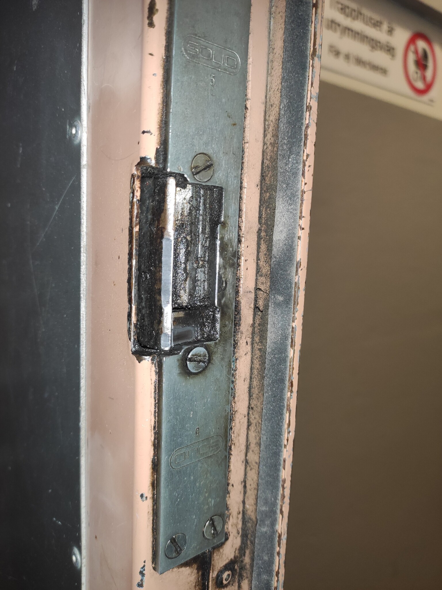

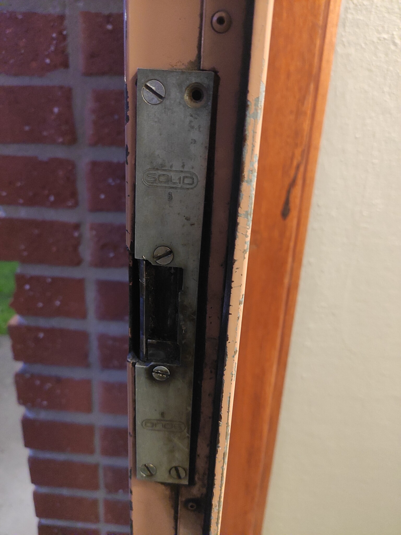

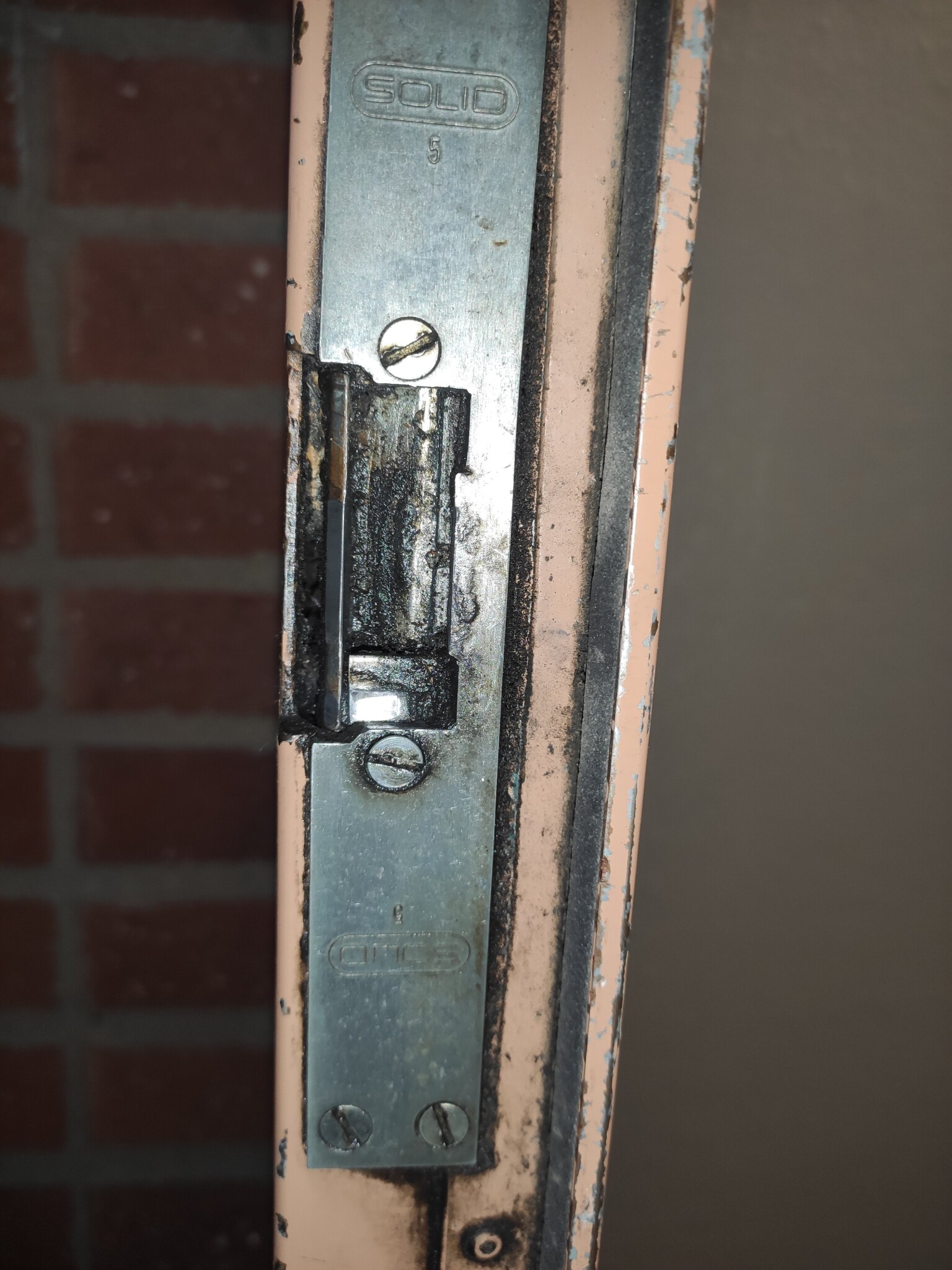

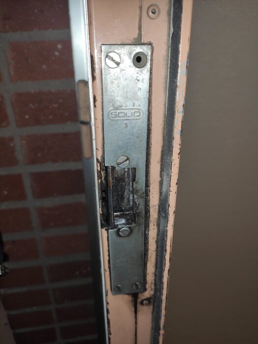

Någon som har en susning om vad för typ av elslutbleck det här kan vara?
Den tillhör entrédörren till ett flerbostadshus, den verkar alltid vara i låst läge oavsett tid på dagen, typiskt sätt så brukar den låsa vid kvällen vara olåst under dagtid. Jag vet inte om den är trasig eller om det är något fel på strömförsörjningen alternativt att någon har sabbat den.

Du måste läsa på själva elslutblecket och inte på stolpen.
Skruva bort stolpen (och indirekt elslutblecket) från dörrkarmen.
På själva elslitblecket bör det sitta någon etikett med typnummer mm.
Det är ett enkelt slutbleck med Solid stolpe 5 nu mer heter den ASSA stolpe 505.
Slutblecket är troligtvis ett ASSA 14 (rättvänd) eller 114 (omvänd) följt av 12V eller 24V, vanligast är 14/12V.

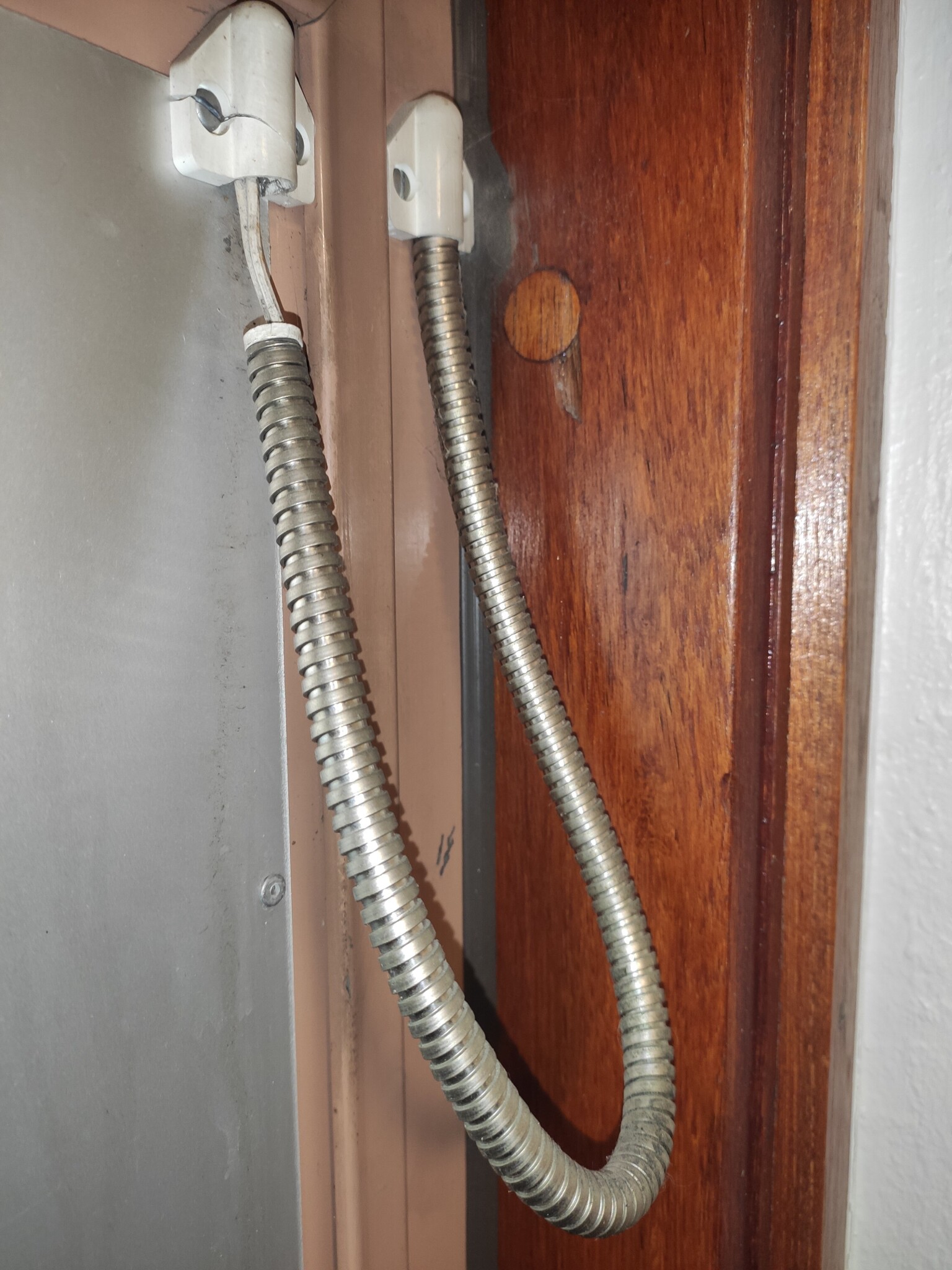

Om ni inte har porttelefon eller kodlås så styrs den mest troligt med en transformator och ett tidur som ofta sitter i källaren i flerbostadshus, kolla i elcentralen i källaren men det kan även vara monterat någon annanstans enklast följer man kabeln om placeringen är okänd.
Det finns fler varianter av enkla elslutbleck med olika spänningar samt kan det vara AC eller DC utöver det så finns det rättvänd och omvänd funktion.
Rättvänd är låst spänningslöst och låser upp när det får spänning medan omvänd funktion är olåst när den är spänningslös och låser när den får spänning.
I en entré till ett bostadshus brukar ha rättvänd funktion så det är löst även om strömmen går i området.
