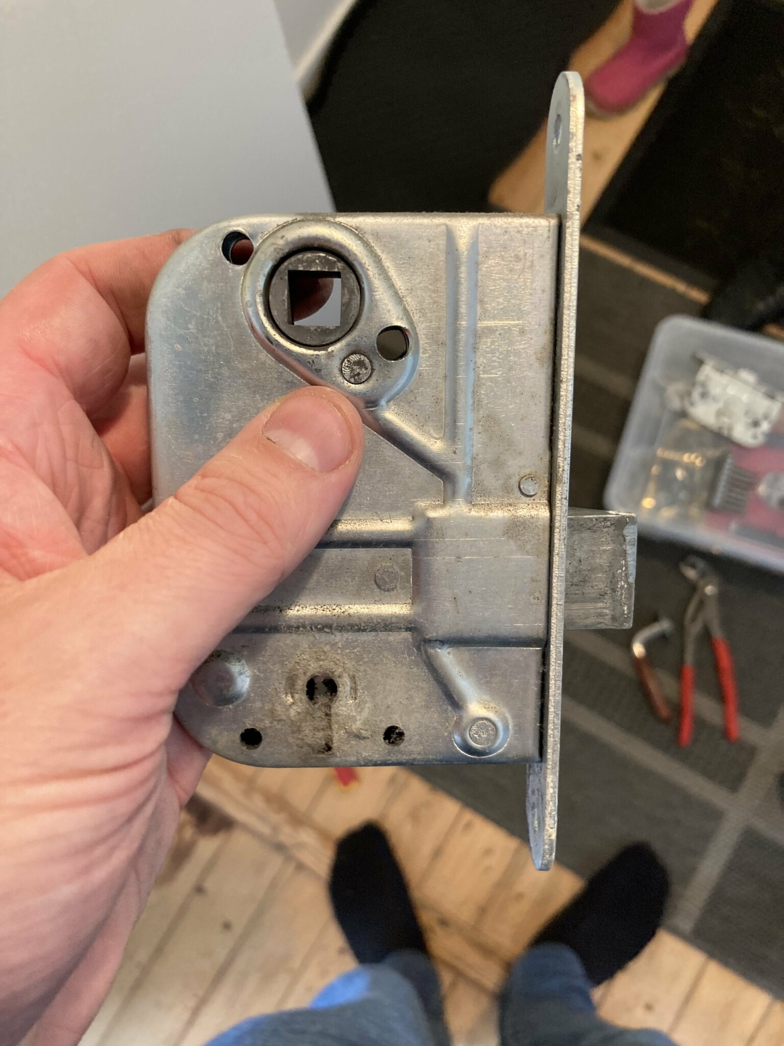

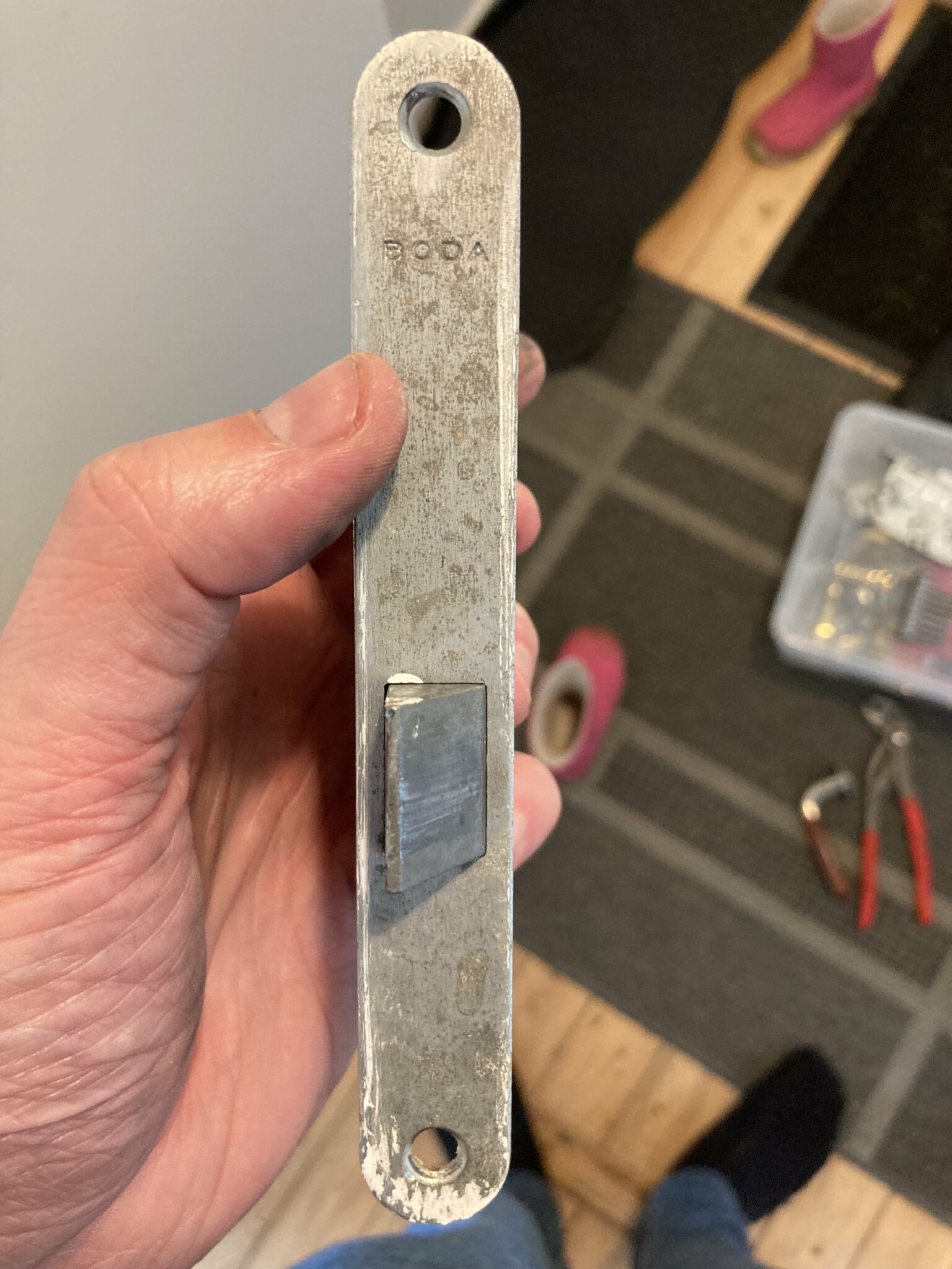

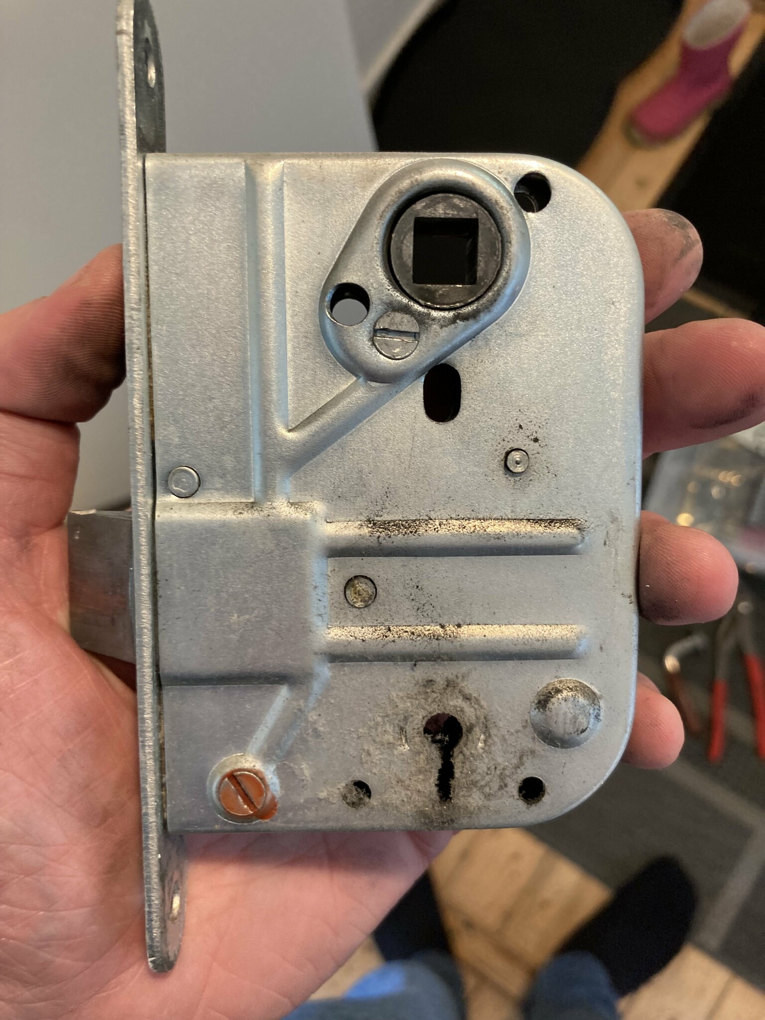

handtaget hänger slappt. Problemet är fjädern (inte kolven)
Vill köpa ett nytt låshus.
Lägg märke till att själva kolven eller vad det kallas inte är centrerad.
Tack på förhand.

Finns nya fjädrar att byta till, minns dock inte vad de hette.. kostar iaf inte många kronor.
I samtliga våra av liknande modell har jag knipsat toppen på fjädern och bänt upp en ny ögla för lite bättre fjong in de gamla kistorna.
En del säger att det inte går, att fjädern bara går av, men här gick det iallafall bra. Men så du är medveten om att det finns en risk att det går helt åt skogen och då att en ny fjäder behövs.

Det låshuset motsvarar låshus 2020, du väljer själv om du vill köpa ASSA låshuset eller ett motsvarande låshus till lägre pris.
Vad är det för mått på fyrkantspinnen?
Låshuset ser ut att vara 9mm och om pinnen endast är 8mm så hänger handtaget och då räcker det med en fyrkantshylsa 8-9mm.
Det förekommer att frykantshylsan glidit på fyrkantspinnen och finns där men inte når in till tryckesroddaren i låshuset och då räcker det att skjuta den på plats.

Det är inte fel på pinnen.
Trodde inte de var så dyra låshusen.
Om jag vill byta fjädern istället. Hur svårt är det och var hittar jag en fjäder?
ASSAs låshus är alltid dyra men det finns motsvarande men en del upplever att de knarrar om fjädern när man rör handtaget.
https://www.jula.se/catalog/bygg-oc...lag/lascylindrar-hus/lashus-innerdorr-396050/
För att reparera den trasiga fjädern så lossar du på spårskruvarna och lyfta lite försiktigt på locket sedan ser du hur fjädern ska sitta.
Tryckesroddarfjäder kan du köpa hos en låssmed, järnaffär eller byggvaruhus.

Underbart! Köper julaprylen då. Orkar inte hålla på att pilla.
Tack så jättemycket!
