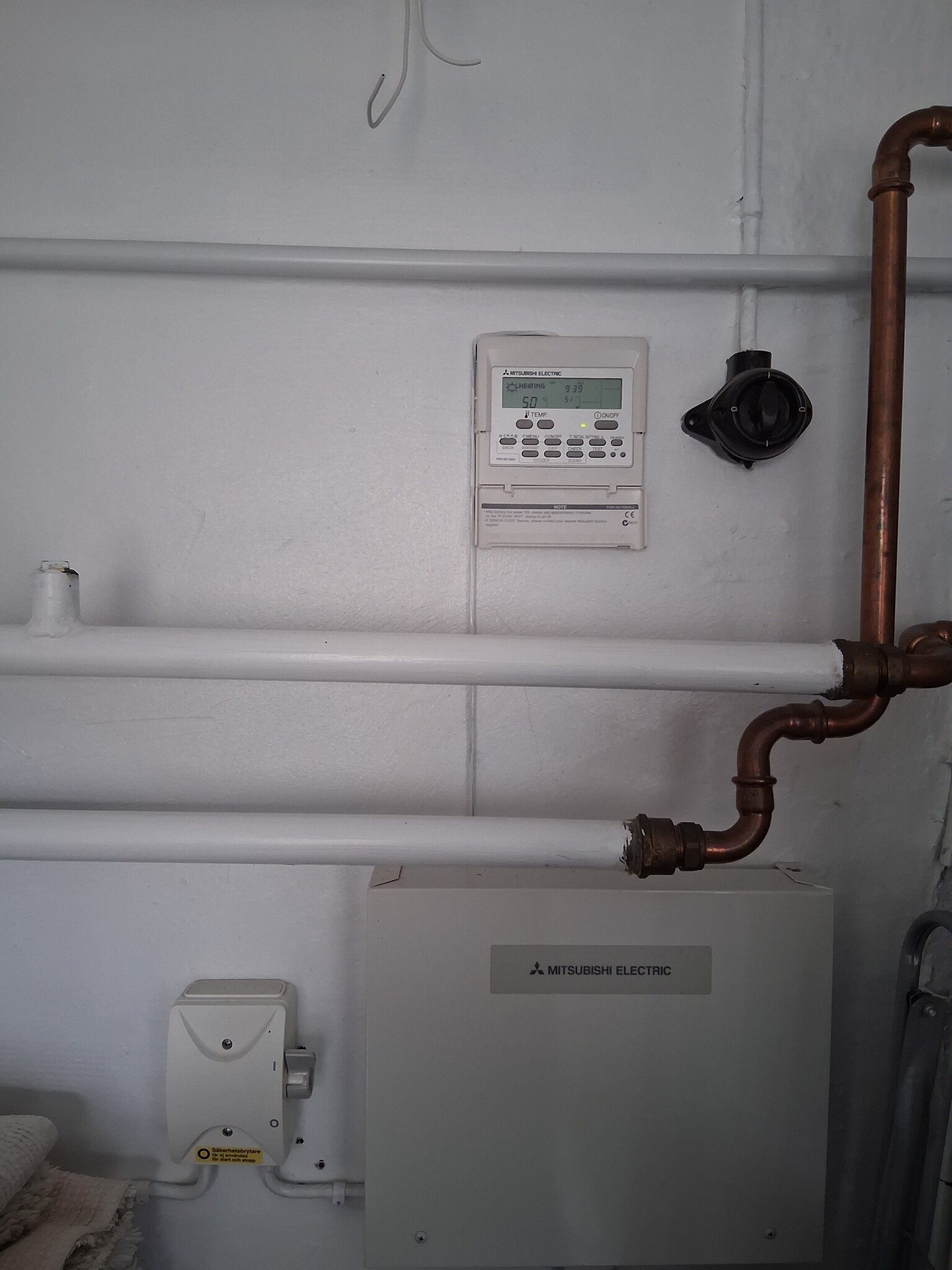

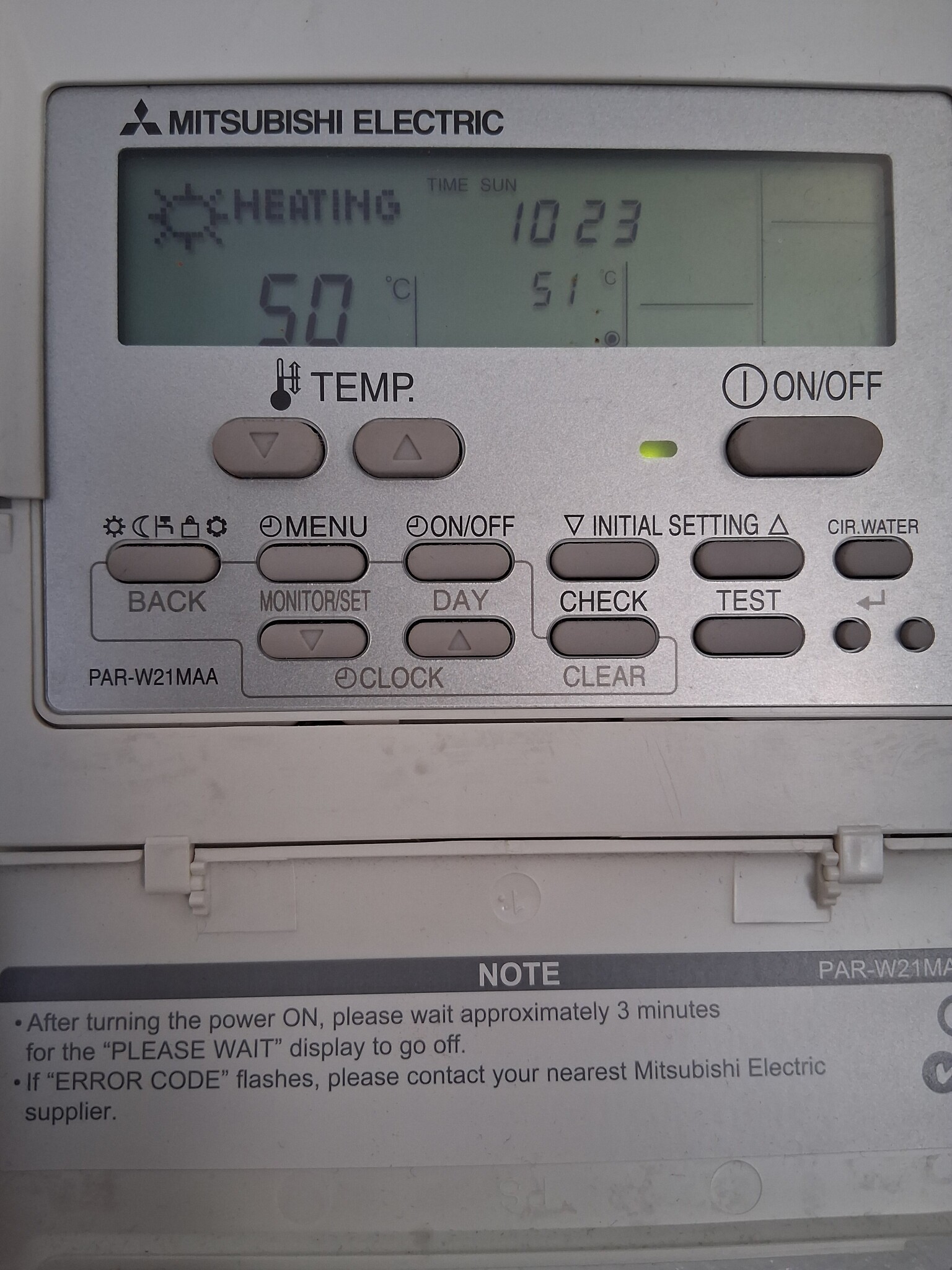

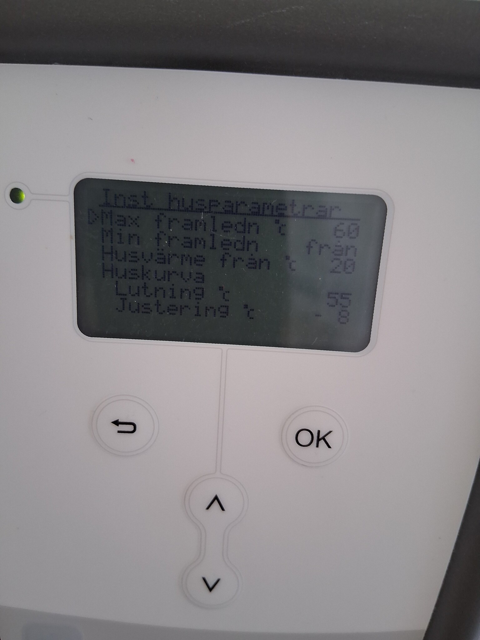

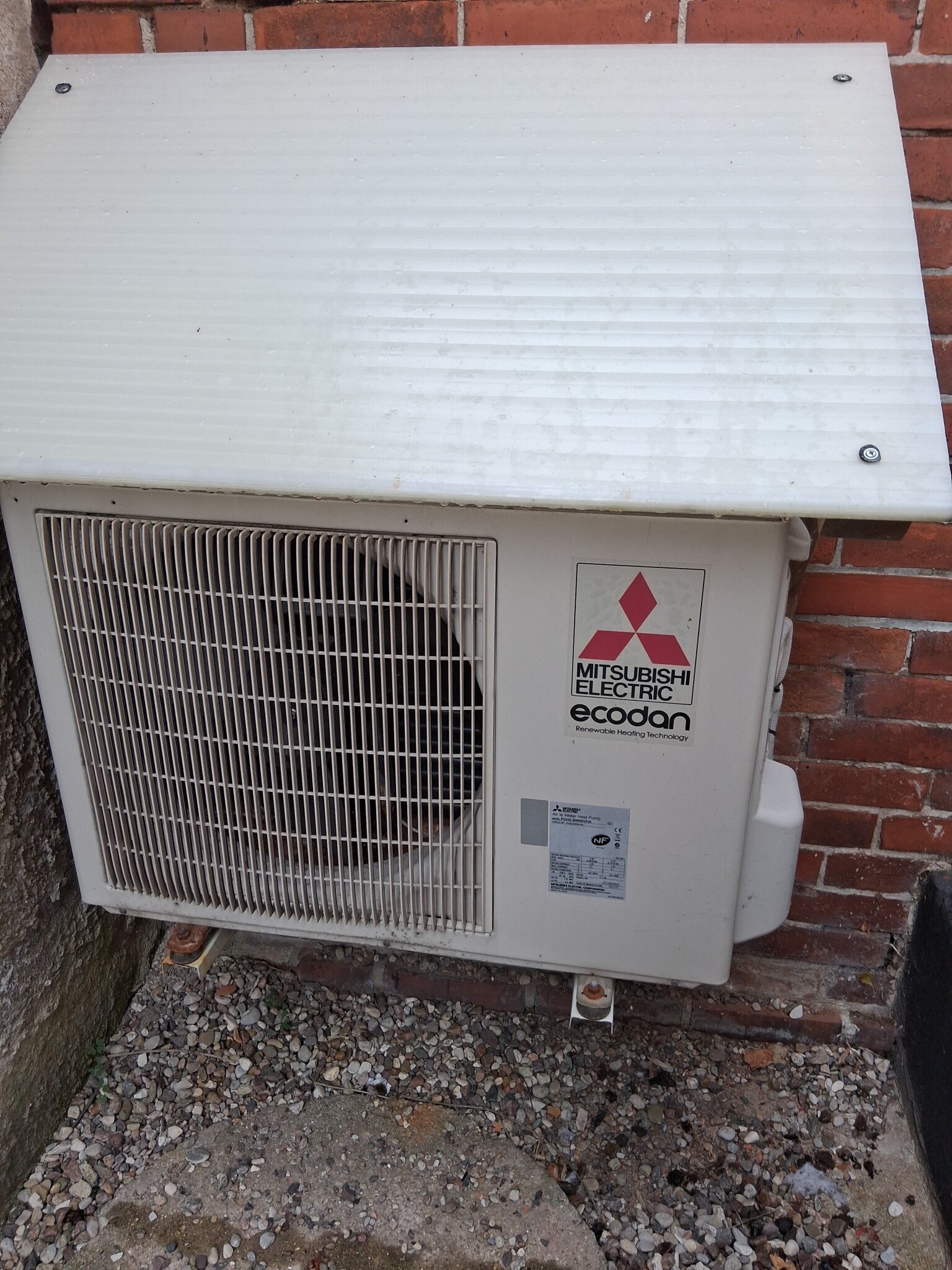

Har nÄgon förslag vad man kan göra för sÀnka kostnader pÄ vinterhalvÄret nÀr man inte Àr dÀr, har vattenburen golvvÀrme i ett rum övigar rum vattenburna element.
Har installerat en luftluftpump föt hÄlla huset pÄ ca 10 grader. Kan man stÀnga ner det vattenburna systemet och kanske sÀtta in ett element för hÄlla pannrummet frostfritt?

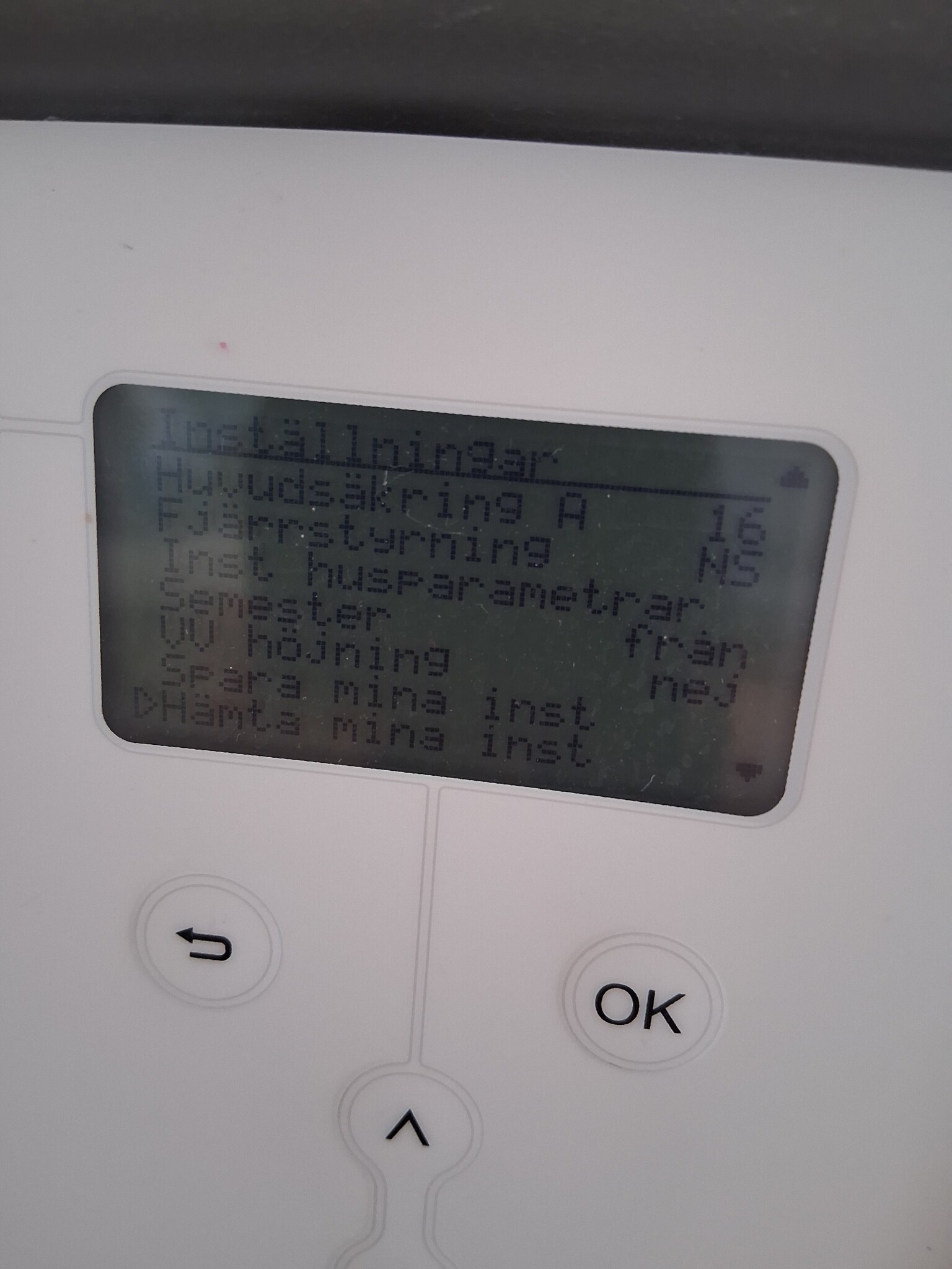

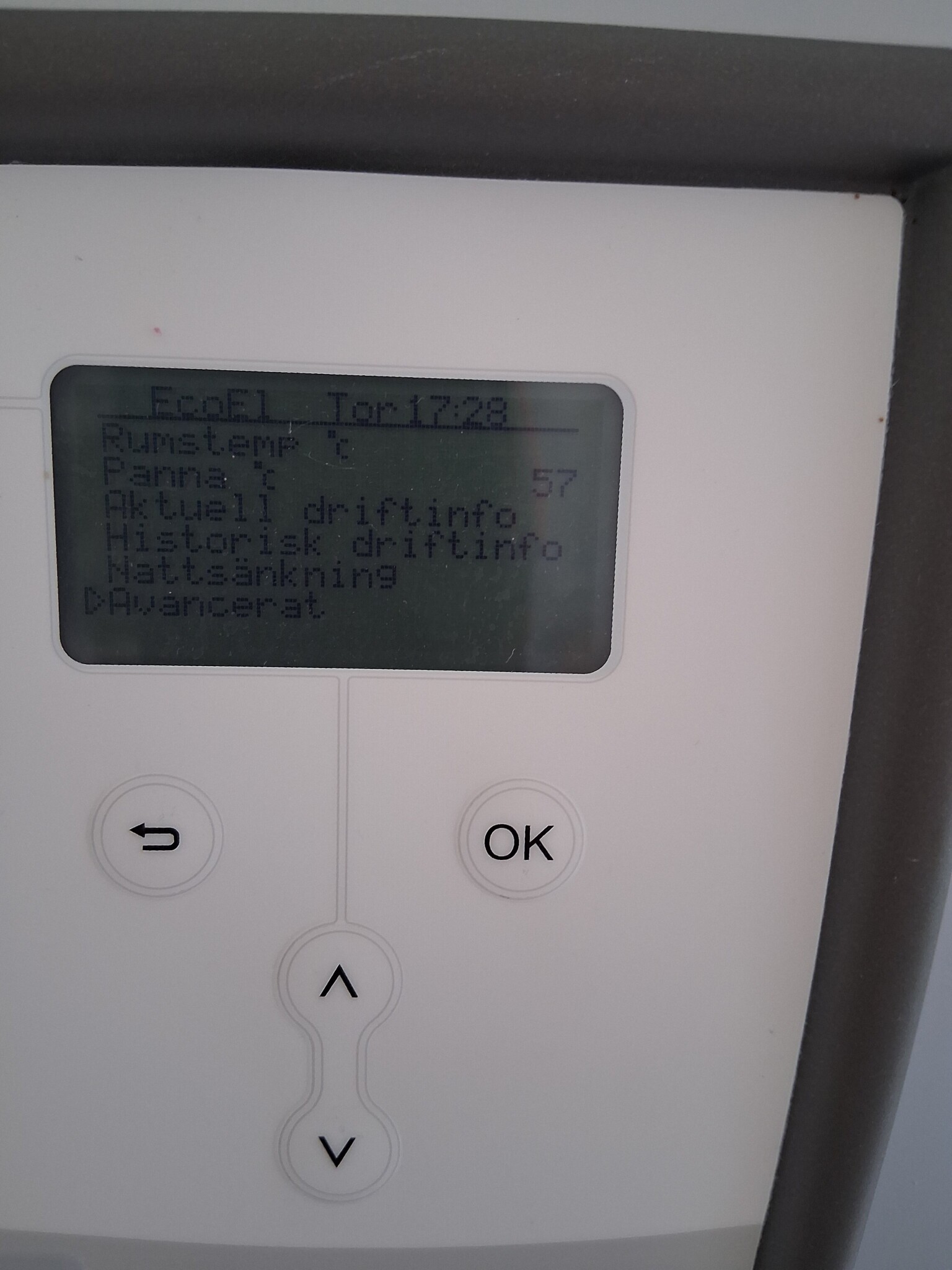

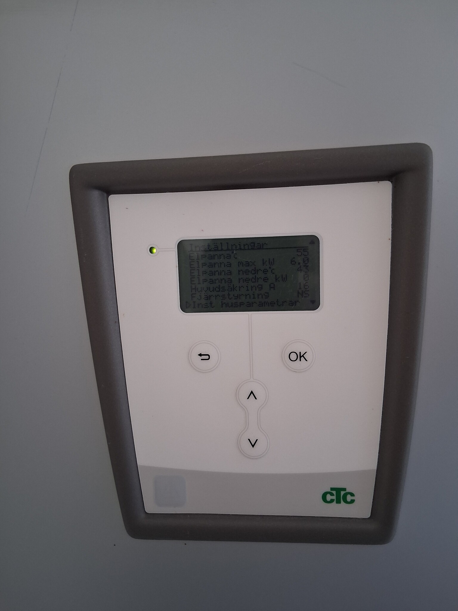

LÄt pannan vara igÄng Ä hÄll normal temperatur i pannan, ca 60-70⁰, stÀll ner framledningstemperaturen till ca 10⁰.

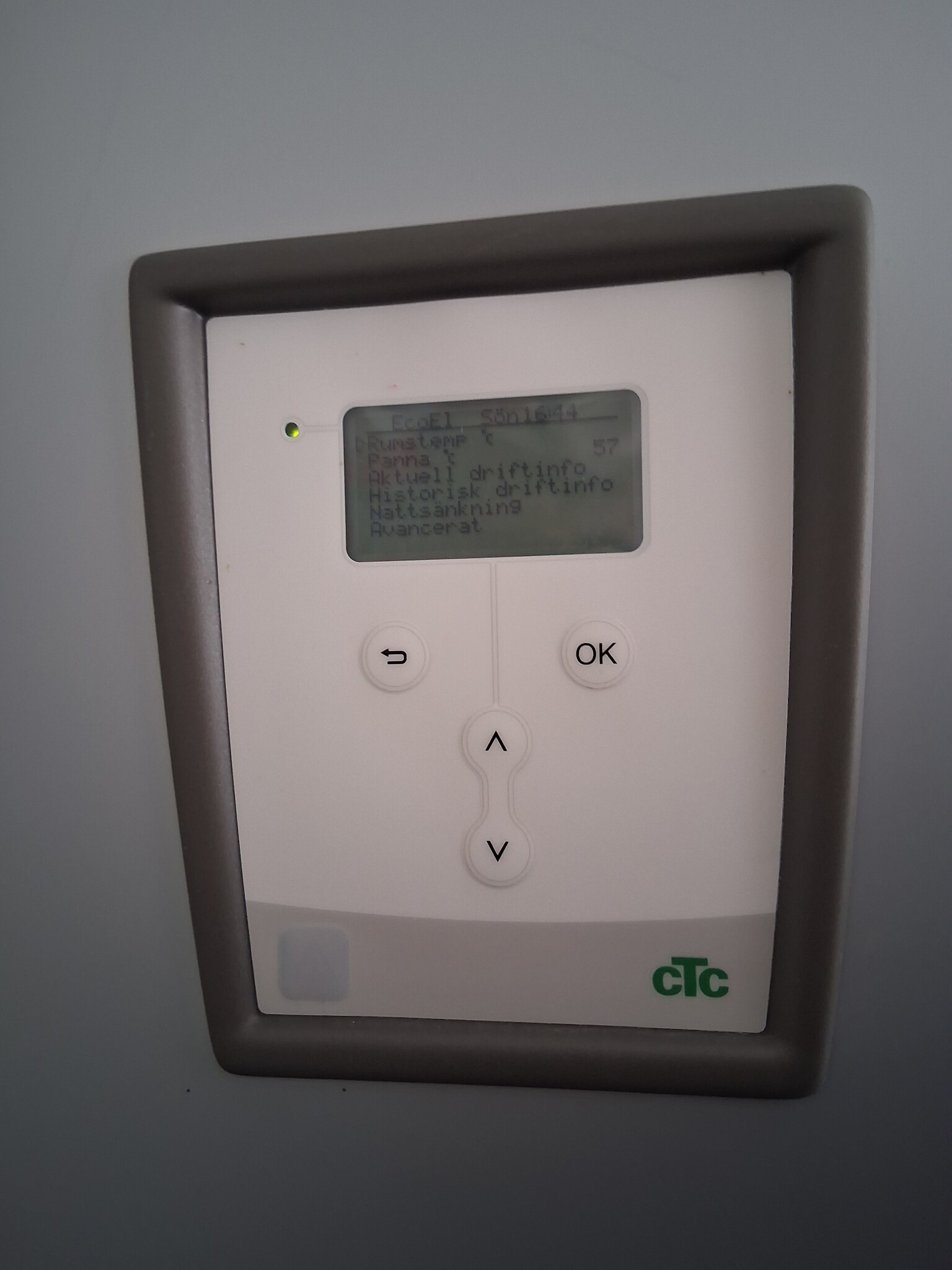

Tack för info. DĂ„ undrar jag fram ledningstemeraturen 10 ° . Jag bifogar bilder pĂ„ pannans fönster skulle vara tacksam om. Vilken temperatur jag ska Ă€ndra? 🙏 Christine
