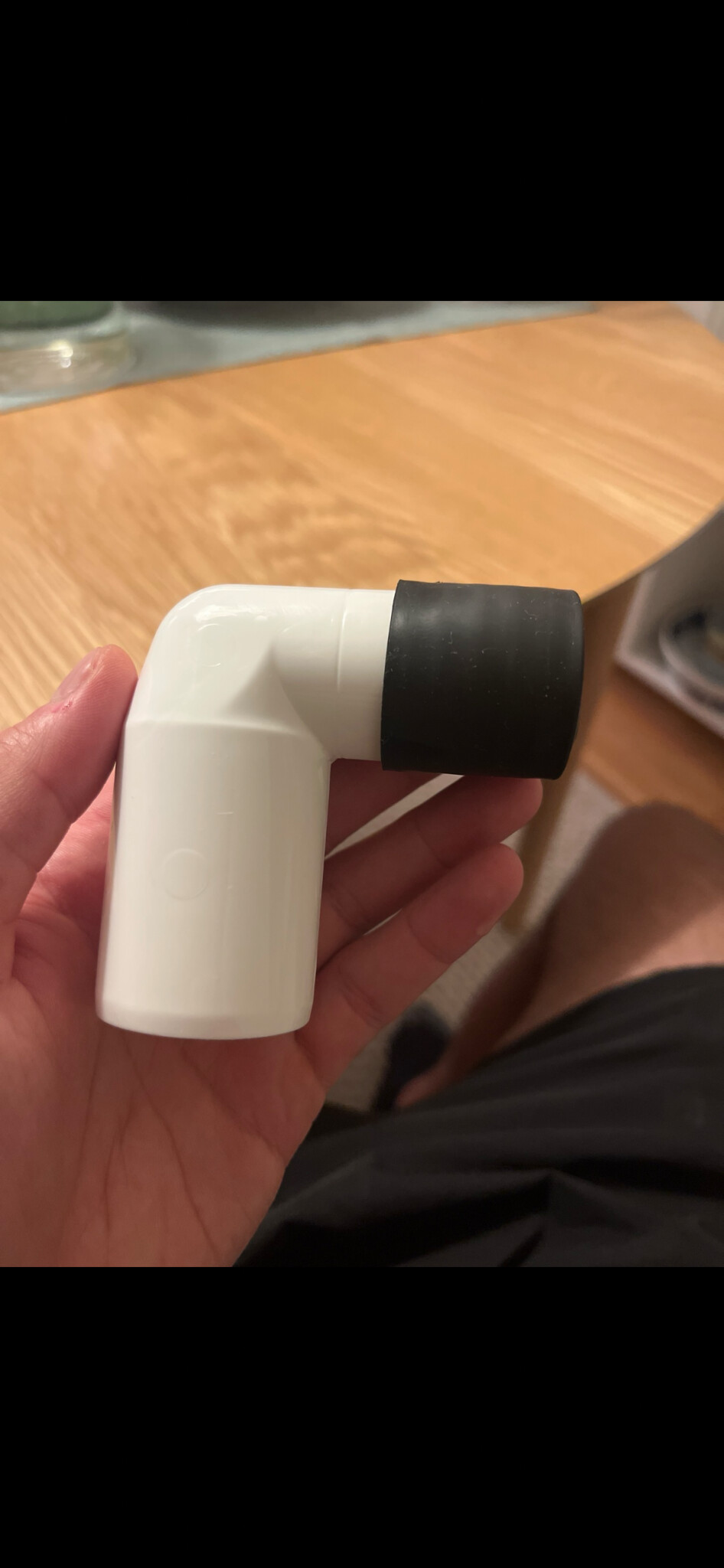

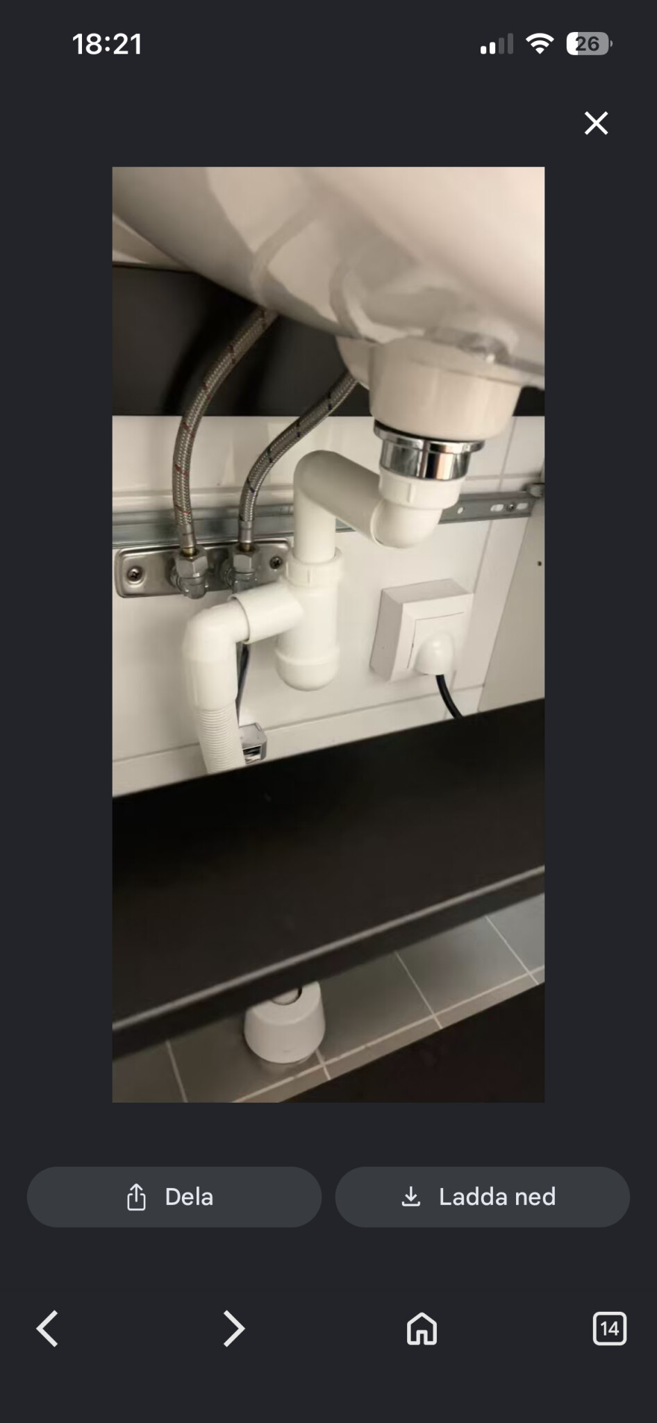

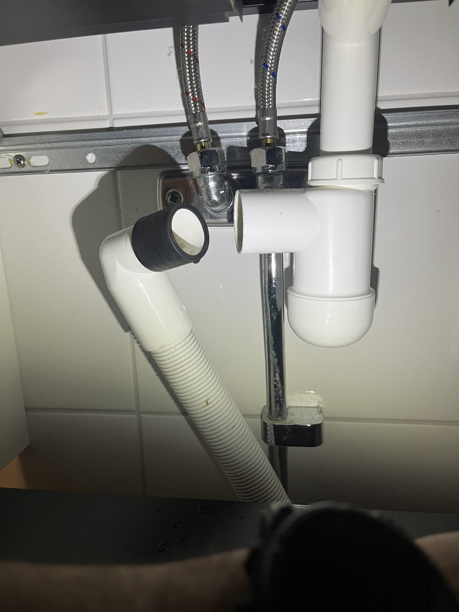

Rensade avloppet och nu kommer det droppar då och då från det röret till vänster. Röret trycks in i det andra röret höger. Hur löser jag problemet kan jag bara ta någon packningstejp och dra några rör över den svarta packningen?

Har du smörjt gummit med Glidex?
Har du inte Glidex så brukar vanligt tvål/diskmedel fungera bra för stunden.

Tog till mig ditt råd. Körde ett varv vävtejp över den svarta packningen och sedan glidex med silikon. Det blev bra till slut!
