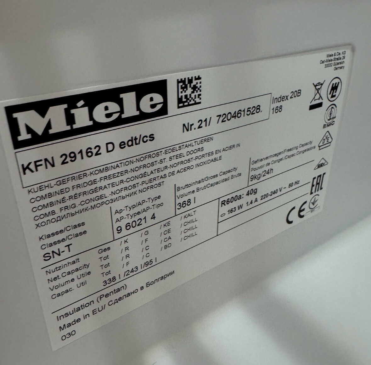

Vi har precis flyttat in i ett hus, vår kyl-och frys har varit avstängd 1-2 veckor iom avfrostning och flyttstäd.
Nu kan vi inte ställa in temperaturen!
Kyl/frys är på, lyser och låter normalt och displayen fungerar.
Temperaturen i kylen är inställd på 22 grader och när vi ändrar till 4 så hoppar den tillbaka till 22. Samma sak när vi ställer in frysen.
Skåpet är en Miele, inköpt på Elgiganten i juli 2020 så ingen garanti finns kvar.
Varken Elgiganten eller Mieles kundtjänst har hört om problemet tidigare.
Vi har följt instruktioner, stängt el och allt utan resultat.
Någon som sitter på ett svar?:)

Vilken modell?

Det där är inte produktnumret, skall börja med 3 bokstäver.
Är det jag hittar!?
  • Etikett med specifikationer för en Miele KFN 29162 D kombinerad kyl och frys, inklusive energiklass, kylmedium och kapacitet.
Lidas1977 Lidas1977 skrev:
Ja så borde det vara, men temperaturen sjunker inte. Har provat ställa in önskad temp och väntat över 10 timmar utan tecken på förändring 🤨
och kompressorn går kontinuerligt?
Ja vi tror det. Den lyser, låter och beter sig precis som ett fungerande kylskåp.
Hade man inte vetat om problemet så hade man inte reagerat.
Eller märker man det på annat sätt i så fall?
har du möjlighet att känna på kompressorn om den är het?
risken är än om ovanligt på dessa att köldmedlet läckt ut
