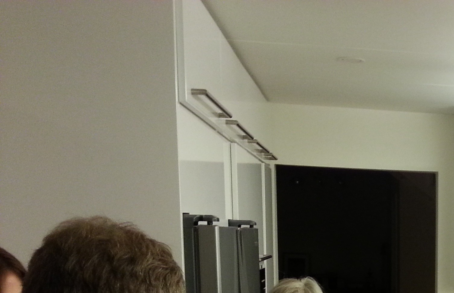

Det skåpet är bara 37 djupt, dvs samma storlek som väggskåp i övrigt. Det som är speciellt med ett överskåp till kyl/frys är att de är 60 djupa, dvs samma som bänkskåp, högskåp och inbyggnadsskåp...
Vi moddade ett högskåp när vi betällde kök från Kvik (30cm brett) och ställde bredvid. Sedan gick det bra att ha skåp ovanför. En specialbeställd lucka framför det moddede högskåpet var svindyrt(!) på Kvik och tog typ 12 veckor att få hem.
Ursäkta den dåliga bilden på överskåpen (var det enda jag hittade just nu..)
Kontakt en finsnickare som bygger ett specialanpassat skåp. Det behöver inte bli alltför dyrt. Vi tog in en möbelsnickare som byggde om ett 60-skåp så att vi fick in en 45cm diskmaskin. Det kostade ca 3500 kr utan rotavdrag (det var i en hyreslägenhet). Skulle gissa att det hade kostat ca 2000 med ROT-avdrag, det är ju inte mycket material i ett köksskåp.
