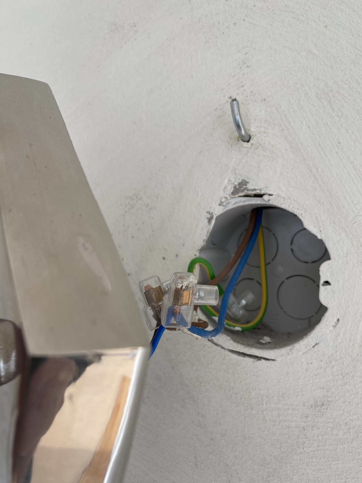

Hittade denna i vårt hus då jag plockade ned lampetterna. Vad bör/kan/får man göra själv avseende denna…?
Elektrisk installation, öppen vägguttag, oskyddade kablar, terminalblock, delvis monterad, byggarbetsplats, installationsarbete pågår.
Vad ska du göra,byta armaturer eller. Bara koppla in en ny som det ser ut blå-blå brun-btrun ochhgulgrön-gulgrön om den nya ska jordas. annars en KK-list eller ubåt som sitter där nu.

Du får koppla loss lampetten och du får sätta dit en ny eller sätta ett doslock ovanpå i stället. Om det är under en viss höjd ska doslocket vara fastskruvat.
Men har man satt doslock får man inte senare sätta tillbaka lampett :rofl:

Får och får, det är snälla djur, vad föreslår du då för montage om inte atmaturen täcker doshålet
lutar åt att byta mot annan armatur
tommib
Faktum är att man inte får ta bort armaturen och ersätta med doslock. Undantaget säger bara byte av ljusarmatur. Men nej, det är inte direkt raketforskning inte.

Är det en armatur som är gjord för att sättas över en dosa och är dosan på det ställe där du vill ha armaturen?

Sen får du nog inte heller sätta dit en armatur som är i metall över dosan. Då bryter du mot tvåfels principen. Men det kanske inte gäller om armaturen är jordad.

Okej. Då väntar jag in Bo siltbergs svar. Det är han som nämnt detta för mig för flera år sedan. Men då handlade det om metallock över kopplingsdosa, där min projektledare ansåg att det är bara att köra på. Men tydligen ska då metalllocket skyddsjordas för man bryter mot tvåfelsprincipen.
Det jag menade här är att det kanske inte gäller om armaturen är jordad, men du läste kanske inte så noga.....

Mitt svar var öppen för diskussion då det är rätt intressant vad som gäller.
Är armaturen jordad så måste det till två fel för att det ska bli farligt.
1 isoleringen på ledaren blir skadad
2 jorden är bruten
Du har helt rätt i detta, armaturen måste skyddsjordas i detta fall, om rummet i övrigt har skyddsjordade uttag.
Det är därför man ser armaturer som har koppen skyddsjordad medan resten av lampan är dubbelisolerad.
