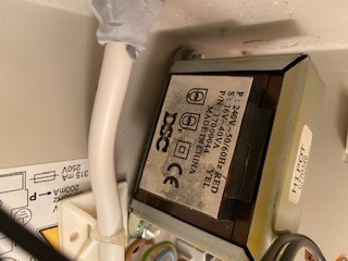

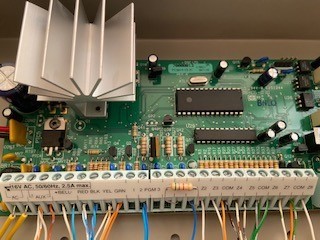

Flyttat till ett nytt hus byggt 2006 och har hemlarm DSC Power 832 (LCD 5500Z). Fd. ägaren visste inte vilka funktioner i systemet är aktiva. Jag har läst handhaverinstruktionen men förstår inte så bra tekniken. Det finns en Centralapparat, en Knappsats, en Brandvarnare, en Siren och en IR-detektor kopplat till systemet. Det verkar fungera eftersom vi råkade utlösa brandlarmet en gång vid lite rök från spisen i samband med bakning i köket och en annan gång i samband med att öppna Centralapparatens dörr. Jag har bara Masterkoden samt Installatörskoden. Jag saknar dock andra koder tex behörighetskoden, handhaverkoden etc. Larmet verkar vara i "Frånkopplat läge". Jag körde en siren/batteritest enligt beskrivning i handhaverinstruktionen och det funkade bra. Test för IR detektor är jag osäkerr om jag fick till det. Vågade inte testa brandlarmet eftersom det krävs "Till- och frånkoppling av centralapparaten i snabb följd" vilket jag inte vet
hur man gör.
I knappsatsen lyser Driftklar och Fel dioderna men inte Till dioden. Vad jag förstår så är systemet inte tillkopplad. Vid läsning av fel så står det "Batterifel", "kommunikation" och "Service krävs" Vid avläsning av minne står det "Zone 8", "Fire zone" och "Sys. sabotage".
Frågor är följande:
1- Är det värt att satsa på service, möjligen byta batteri och få i gång systemet och använda det eller ignorera det hela och satsa på modernare hemlarm.
2- Om jag nu ska välja att använda det, hur kopplar jag till systemet?
3- Vilka andra funktioner ser ni att system har aktiv just nu?
4- Går det att koppla telefonuppringare, om ja i så fall hur?
Tack på förhand för er kloka råd.
God jul och gott nytt år
Naaz/

Välkommen till forumet.
Du måste ha några fler sektioner än de du räknar upp, eftersom du har ett expansionskort där förutom huvudkortet (låt vara att de flesta anslutningarna är oanvända på det).
Larmet är ett vettigt larm men det hjälper inte om man inte förstår det. Batterifelet är ju enkelt, du har inget batteri. Ett 7 Ah 12 V blybatteri kommer lösa det problemet för 3-400 kr. De andra felen är svårare att säga något om men kommunikationsfel är möjligen relaterat till telefonlinjen. Är den ansluten? Har ni fast telefon?
Den enda koden du behöver är installatörskoden och masterkoden, med dem kan du ändra de övriga koderna.
Du larmar av/på med en handhavandekod. Programmera en sådan enligt manualen (borde vara under *5[kod]). Masterkoden är nr 40 om du vill ändra den (rekommenderas när du tar över ett larm).
Telefonuppringare är inbyggt men den fungerar inte utan en fast telefonlina. Den kommer inte heller fungera så att den ringer upp dig och berättar vad som händer utan den är konstruerad för att prata med utrustning hos larmbolag. Du får för all del ett samtal om något händer men det kommer mest pipa i luren. Allt detta går att programmera men kan vara lite svåröverskådligt om man inte är van eller kan tänka på "rätt sätt".
En mycket stark rekommendation från min sida är att använda en "programming worksheet", det borde finnas även till ditt larm.

Då rekommenderar jag följande sida
https://www.dsc.com/alarm-security-products/Power832 - Power832/896
Där hittar du installationsmanual, programming worksheets och användarmanual.
Jag rekommenderar också starkt att du som sagt byter masterkod samt raderar alla ev gamla handhavandekoder. Kolla som sagt telefonlinjen om den är ansluten, annars måste du deaktivera linjeövervakningen, vilket du gör i systemprogrammeringen *8 under sektion 015, option 7. Överlag är det lämpligt att gå igenom hur systemet är programmerat så du har koll.
Om du vill ha annan uppringning så finns det olika moduler som kan lösa det åt dig som kopplas in på olika sätt. Jag har tidigare tipsat om CSL MiniAir. Jag har inte en sådan själv men den verkar helt ok och är framför allt lättinstallerad. Själv har jag EnvisaLink EVL4 men jag vet inte om den är kompatibel med ditt Power 832 (som också kan heta PC5010 internationellt).
