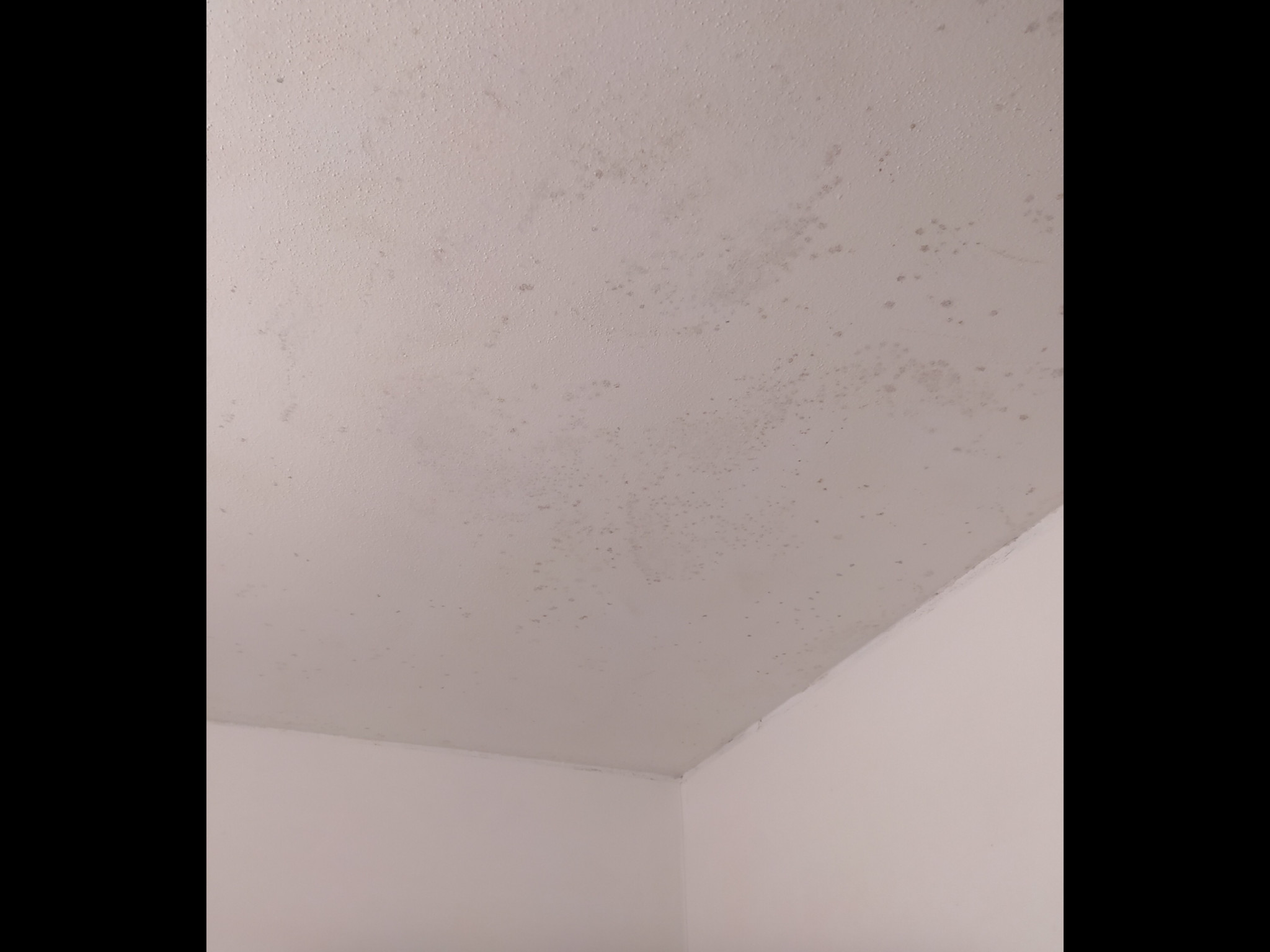

Hej! Jag har sedan ett år haft mögel i min hyreslägenhet även flera andra grannar. Huset är gammalt och dåligt underhållet. Mina grannar har ringt vd och hyresvärd m.m. Flera gånger men inte mycket händer. Ingenting händer.
Jag har haft kontakt med både VDN och en miljöinspektör på kommunen som har kollat på det. Miljöinspektören säger bara att det är ett mögel som inte växer och det inte finns några sporer eller så. Jag har då set att det växer fortfarande. Även om dom fixat ventilationen på sistone så är möglet kvar!.
jag har bilder som jag tagit på det. Det har utvecklats under tid!

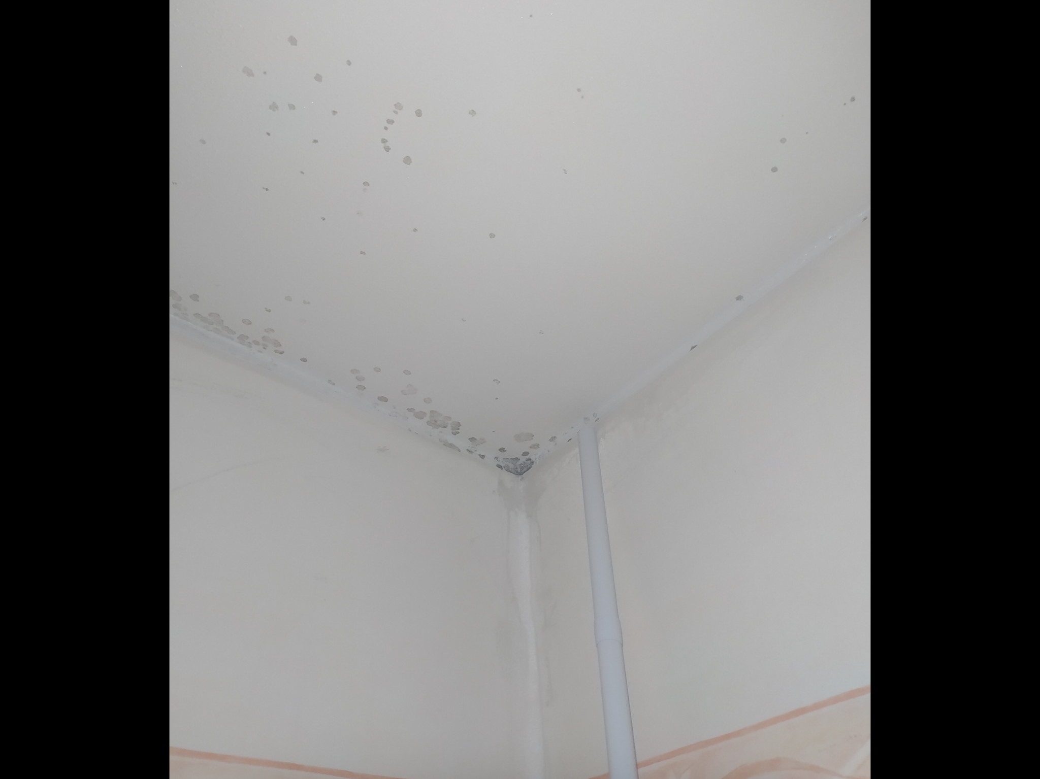

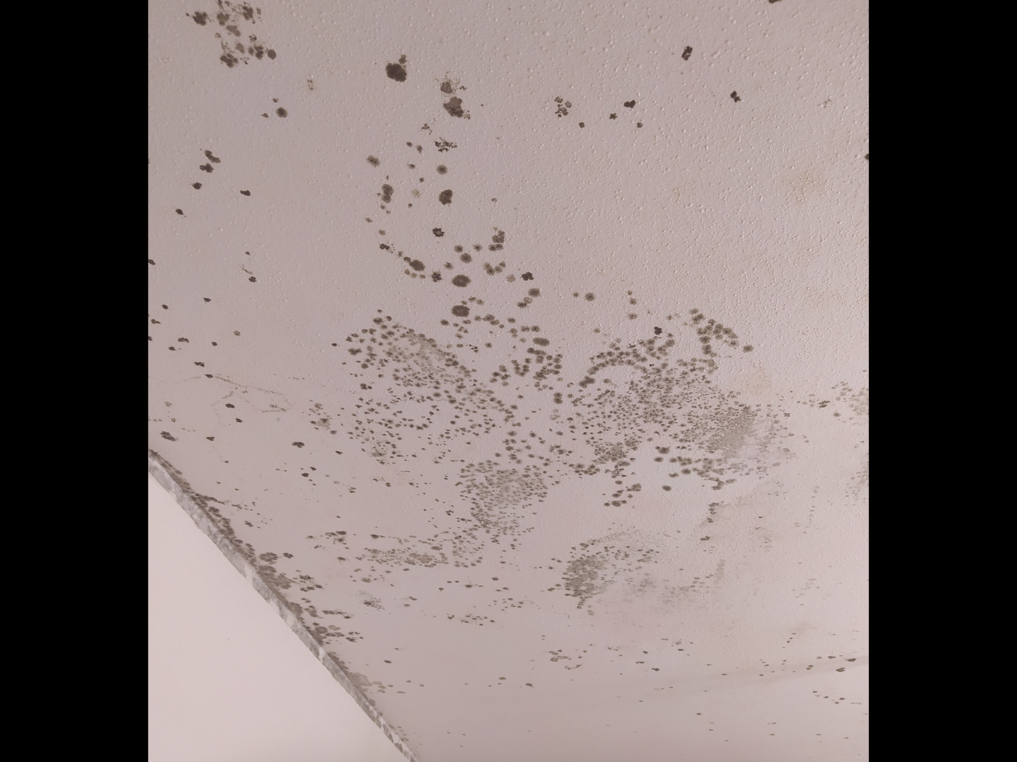

Såhär började det i september, 2020 (egentligen började det redan några månader efter jag flyttade in i april år 2020 men då var jag knappt säker själv på vad det var för då var det små små prickar) iaf så utförde jag ett klagomål om detta i september mer tydligt.Jonatan79 skrev:
bild på september år 2020
’sedan den andra bilden är i december år 2020
Du lär ju se skillnad. Stort tack.

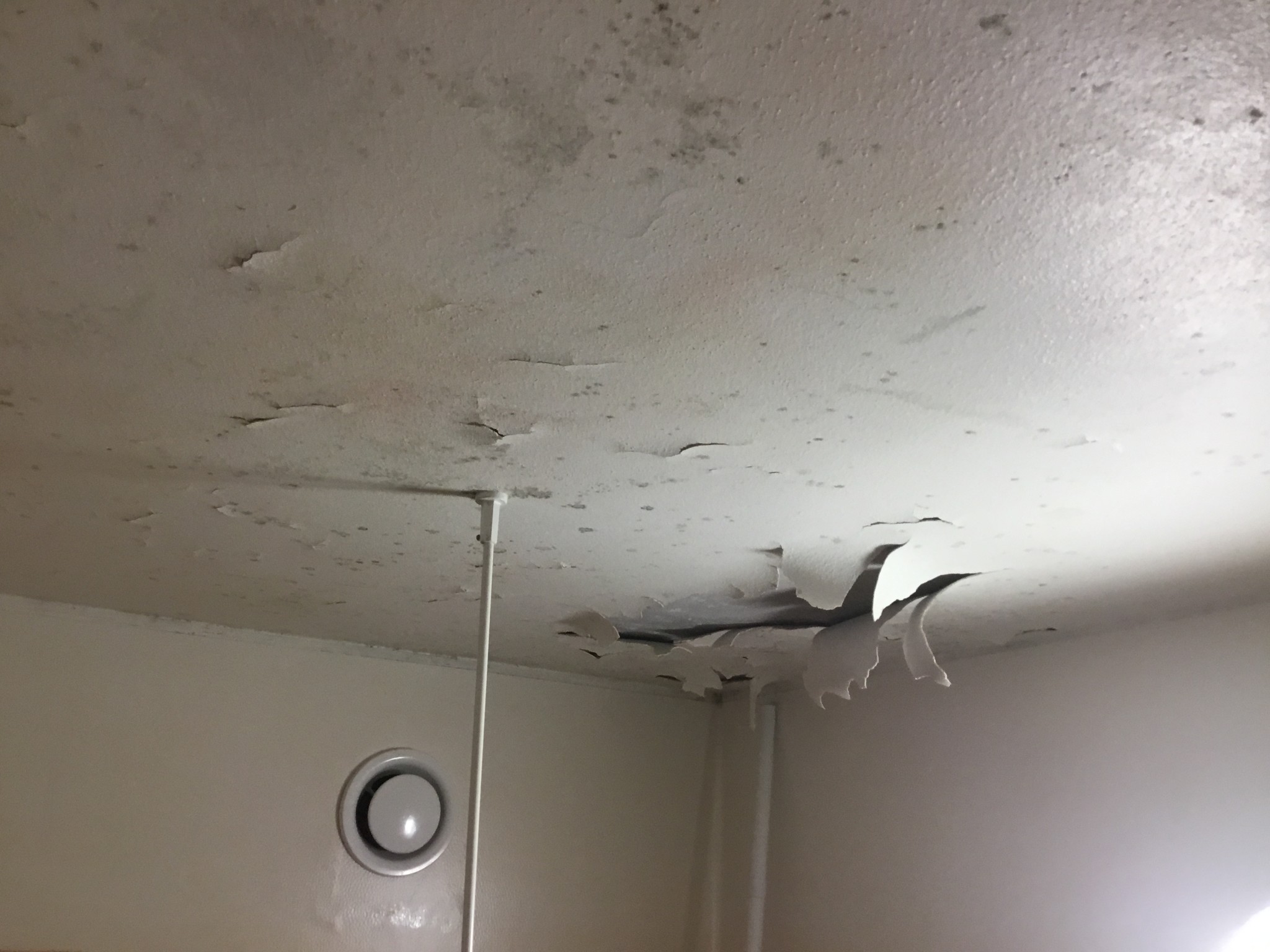

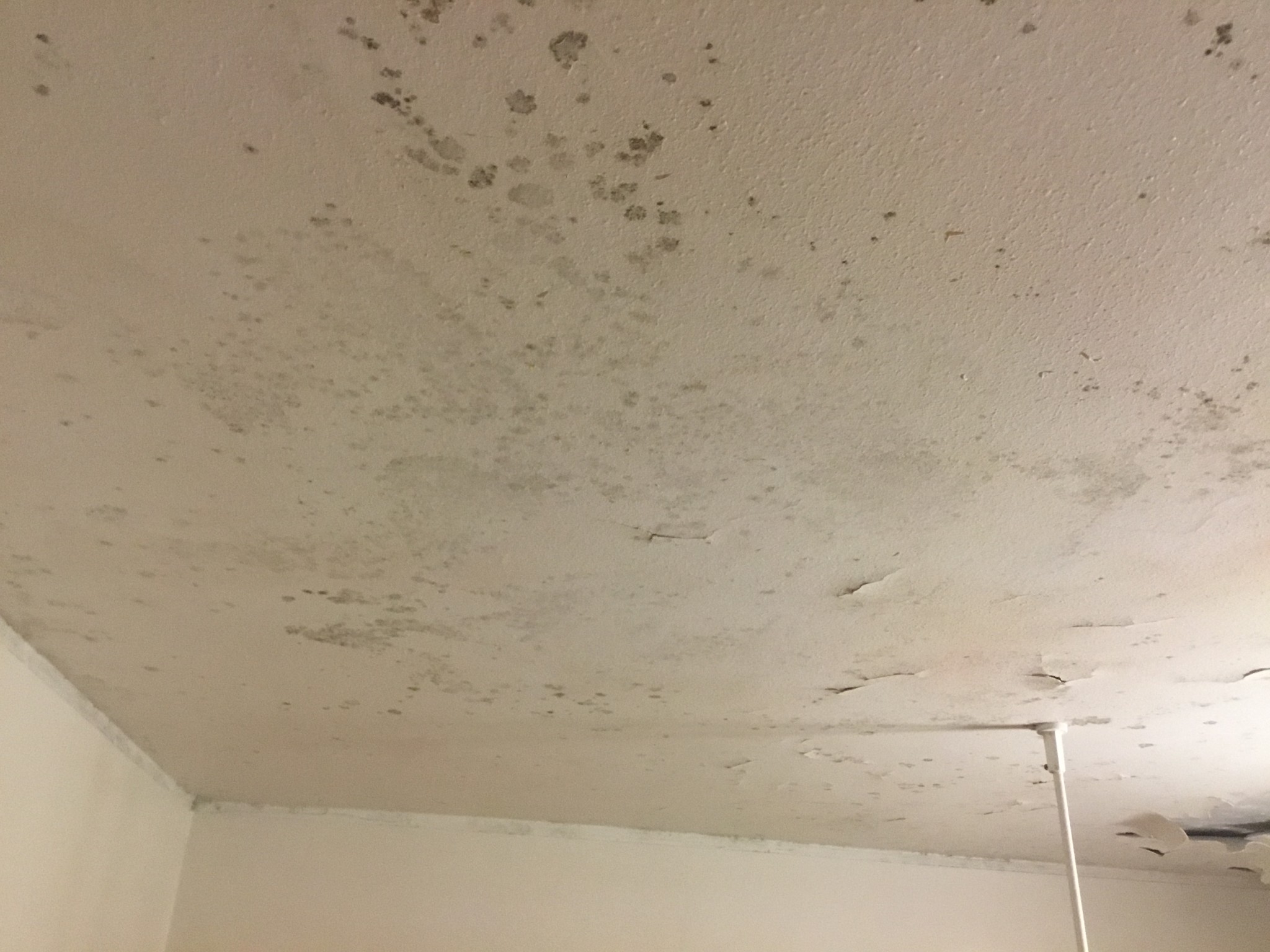

Men sedan har takfärgen flagnat bort och möglet kommer tillbaka svårt att se på bild kanske.?

Jag har ett badrum som inte har något fönster.
När möglet började så var ventilationen otillräcklig i badrummet. Även i övrigt i lägenheten.
Jag öppnar dörren efter varje dusch men fukten verkar finnas kvar ändå.
Dom har väl fixat ventilationen först nuläget dom och den är väl bättre.
Dock är möglet kvar och jag har inga som helst skyldigheter att ta bort mögel och måla om taket. Det är fastighetsägarens skyldighet att tillhandahålla lägenheten i ett sådant skick att den enligt den allmänna uppfattningen på orten är i ett brukbart och hygieniskt skick. Skulle lägenheten inte vara i ett sådant skick har hyrestagare rätt till hyresnedsättning eller skadestånd.
Det är en ventil som sitter monterad.
Möglet kom tillbaka efter kanske en månad efter rengöring av taket.

Det är ett badrum av äldre standard och den tidens ventilation. Generellt finns nästan inget drag i självdragsventilation under de fuktiga sensommarmånaderna. D v s du kan förvänta dig påväxt sommartid på innertaket när det duschas dagligen i ett dylikt badrum. Sådan påväxt som du visar på bilden är inte farlig för din hälsa men du måste städa mer regelbundet.
Lösningen är kortsiktigt att du tar ditt ansvar som hyresgäst och städar en gång i månaden genom att torka taket med diskmedelsvatten. Nu har svampen etablerat sig så den avdödas lämpligen för att inte snabbt kunna växa tillbaka med Klorinlösning (späd till 20% lösning och torka på med en svamp. Skrubba loss mögefläckarna). Mögeltvätt fungerar också, det är vanligen samma kemi som Klorin. Många medel innehåller istället ett positivt laddat tvålämne som dödar påväxten (alkyl-(C12-16)-dimetylbenzylammoniumklorid). Detta konserveringsmedel dödar svampen men bleker inte bort den så den ser likadan ut efter behandling som före. Men det är bara svamprester.
Långsiktigt får hyresvärden uppdatera ventilationen för badrummet. Men det lär ju vara en mångmiljoninvestering så det kan säkert dröja. Räkna inte med att du någonsin får uppleva det utan fokusera på städdelen.
