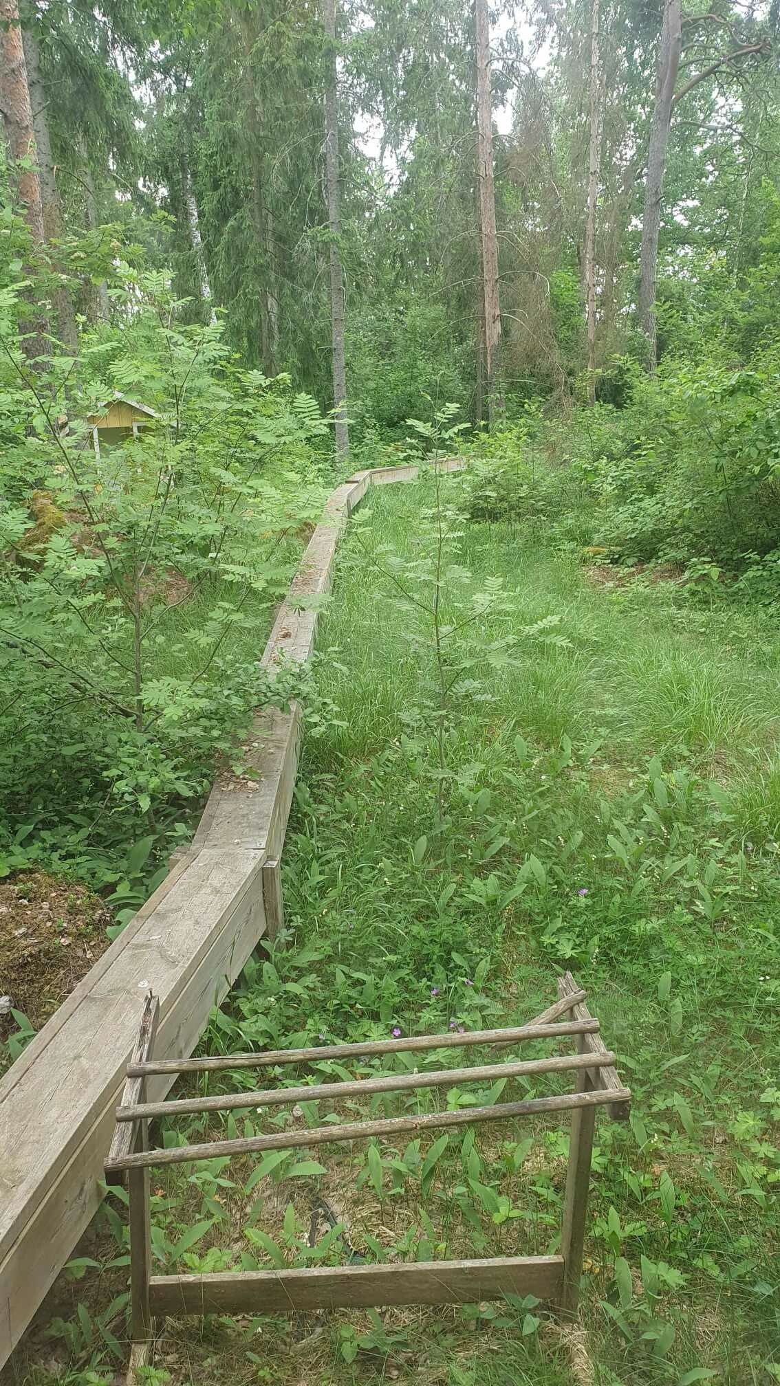

Vi har en aquedukt (alltså ovan mark) för vatten och avlopp till extrahuset , eftersom vi inte får gräva pga fornminnen. Vi har en utanpåliggande värmekabel och glasullsisolering. Det fungerar oftast - men inte alltid. I vintras frös vattent TVÅ gånger :( Så nu vill vi göra en bättre grej. Tänkte ha värmekabeln inuti vattenledningen och dessutom sätta på rörskålar.
Vill ha en elektriker som fixar själva kabeln, men det behövs väl en röris också som fixar nåt ställe att stoppa in den? Ska elektriker och rörmokare vara där samtidigt?
  • Ett ovanmarkssystem för vatten och avlopp går längs en träkonstruktion genom en grön skogsmark till ett hus i bakgrunden.

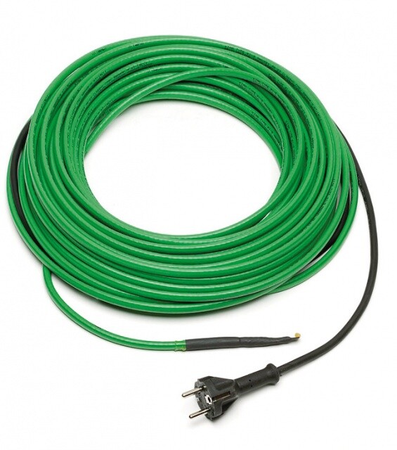

Nja.. det är ju inte säkert att den ens behöver elektriker då rörmokare kan sticka in värmekabeln också och det finns färdiga värmekablar med stickkontakt. Så har du bara ett uttag i närheten så....
Det skulle ju vara jättebra! Fast den där kabeln liknar dem som vi har på utsidan - trodde det var en helt annan sort när de låg inuti vattenröret och att man var tvungen att ha en auktoriserad elektriker. Skulle ju vara väldigt skönt att slippa den extra kostnaden... Ja, stickkontakter är det vi använder nu så uttag finns :)

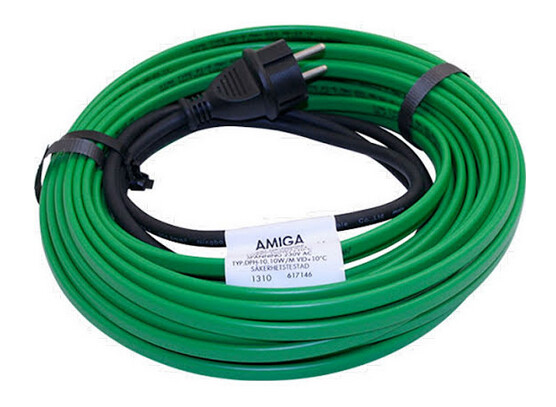

Värmekabel 45m finns ju, men enligt specifikationen vill dom att man ska gräva ner kabeln 50cm.
Svårt i ditt fall.
https://www.elbutik.se/product.html...ap-P7RbMykOyxCUI6AELZUKjXe93iNQoaAoHmEALw_wcB
Grön värmekabel upprullad med etikett från AMIGA för frostskydd av rör.

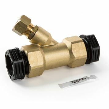

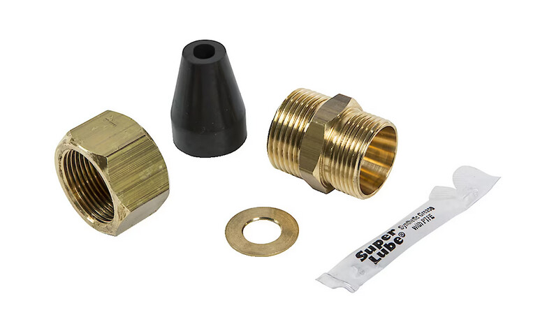

Du behöver ju en genomföring för att komma in i röret.
Finns i varianten "Y-koppling" och rak anslutning för gänga.
https://www.bauhaus.se/pem-koppling...eTpKglyJyauuiBfJ-fRZTOaOzP9xDkGwaAnVdEALw_wcB
Mässingsfärgad Y-koppling med svarta plastdetaljer för röranslutning och en liten förpackning.
https://www.clasohlson.com/se/Vattentat-genomforing-R20,-nVent-RAYCHEM/p/36-3466
Komponenter för genomföring av värmekabel inklusive mässingskoppling, tätning, bricka och smörjmedel.
[länk]
[länk]
Ok, en så'n kan man kanske montera själv? Det var det jag tänkte en rörmokare skulle göra, för trodde det skulle vara massa krångliga specialgrejer...
