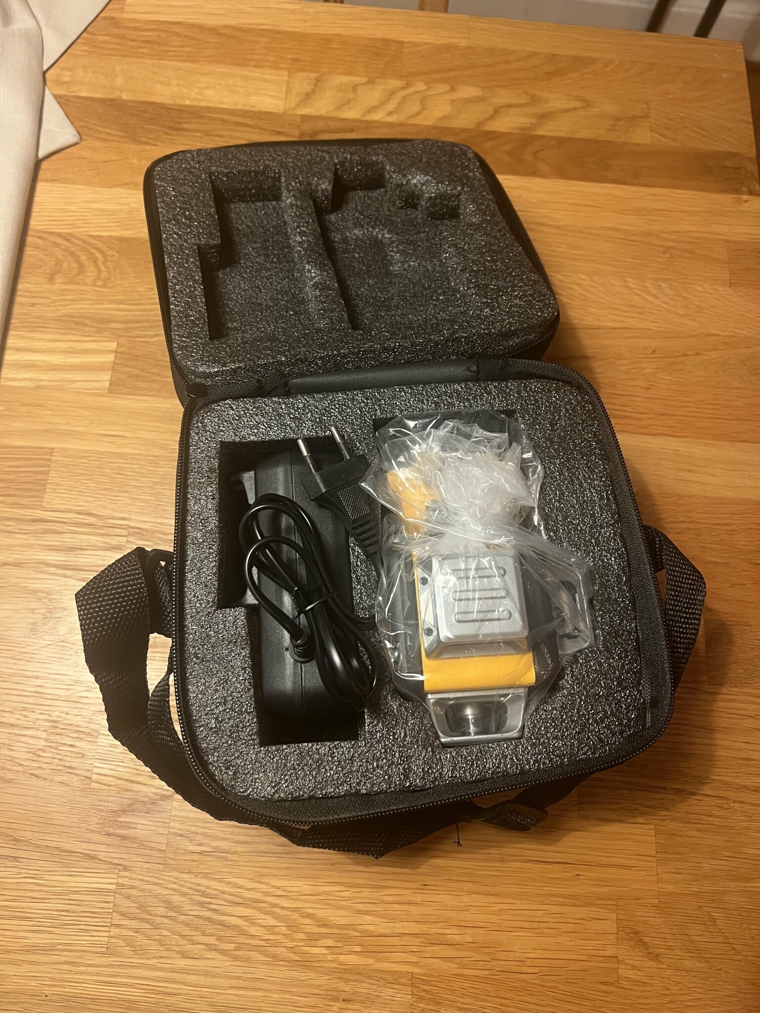

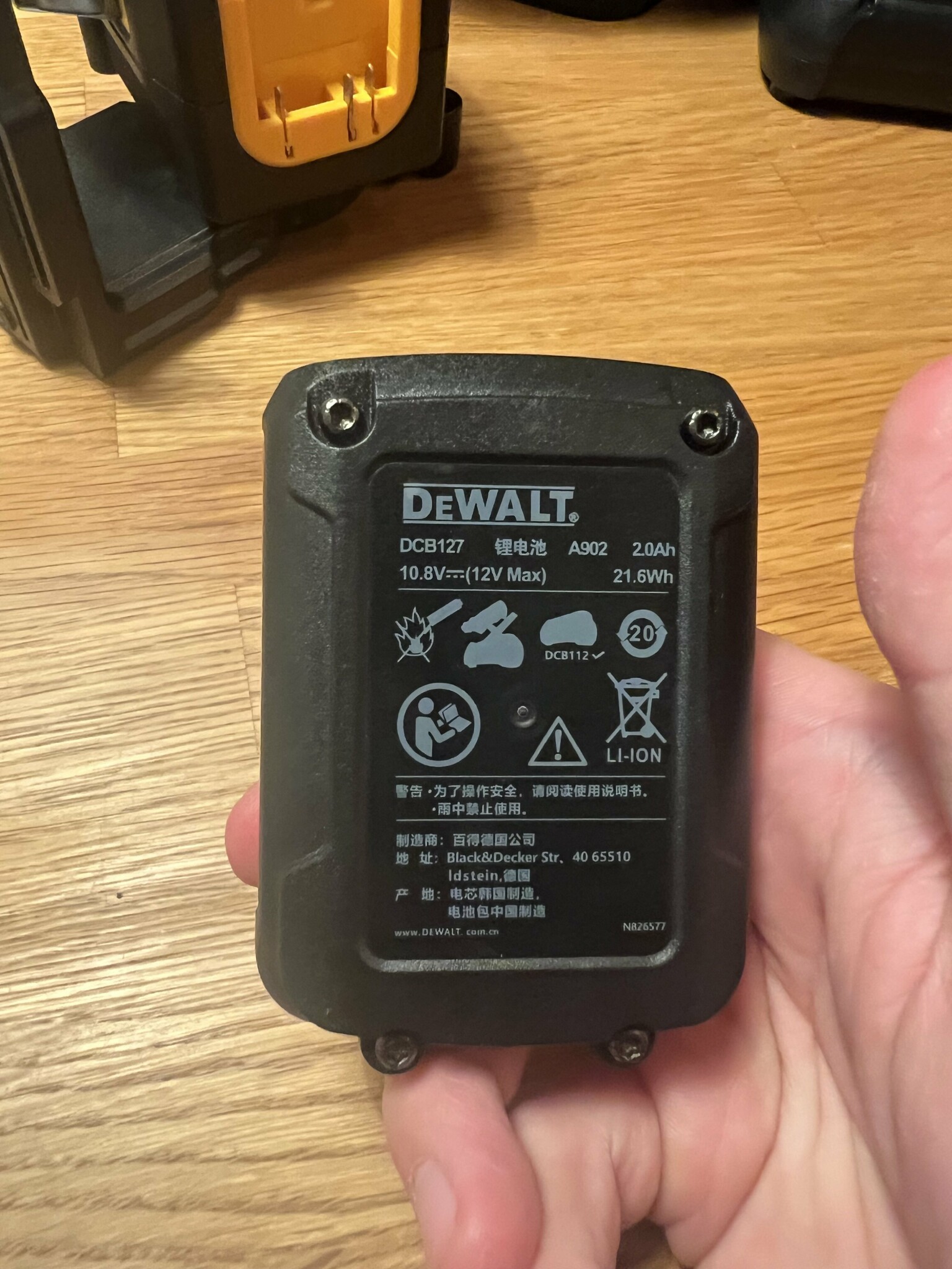

Jag köpte en multilinjelaser på Blocket för 2500kr. Modellen är DW089LG (https://www.dewalt.com/product/dw089lg/12v-max-3-x-360-green-line-laser), och den levererades med huvudenheten, batteri, laddare och en väska. Dock misstänkte jag snabbt att det rör sig om en kopia och inte en äkta DeWalt, och skulle uppskatta era tankar för att hjälpa mig avgöra om det är "the real deal" eller inte.
En av de första sakerna jag reagerade på var att den levererades i en väska som mig veterligen inte är DeWalt (vilket ju i sig inte är ett problem), men lasern låg inpackad i en påse som om den vore sprillans ny.
I övrigt tycker jag följande saker är konstigt:

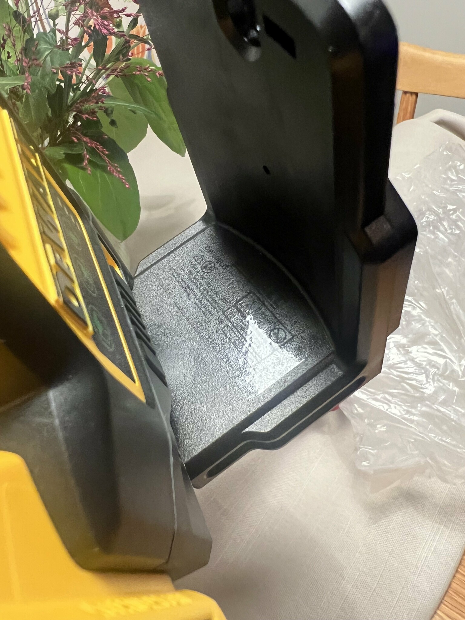

- Huvudenheten (lasern)
- Etiketten baktill ser lite udda ut. Loggan är ihoptryckt och QR-koden som är väldigt svårskannad innehåller bara modellbeteckningen.
- Originalet ser ut att ha torx-skruv för att hålla "fyrtornen" på plats, på min är det stjärnskruv.
- Etiketten på basen är svart text på svart bakgrund, och originalet ser ut att ha vit/beige text.
- Och inte att glömma, ingen CE-märkning

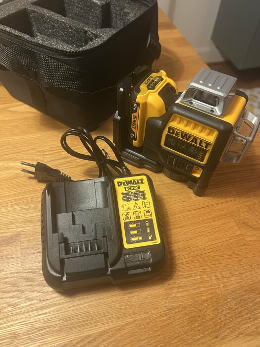

- Batteri
- Mitt batteri väger 178g, vad jag hittar ska detta batteri väga 270g i original.
- Inpräntade texten i plasten på ena sidan ser ut att ha en dålig gjutform, med olika höjd på bokstäverna.
- Till skillnad från modellen på DeWalts hemsida så har min batteriindikator på baksidan. Det verkar inte som att denna modellen ska ha det.
- Saknar CE-märkning

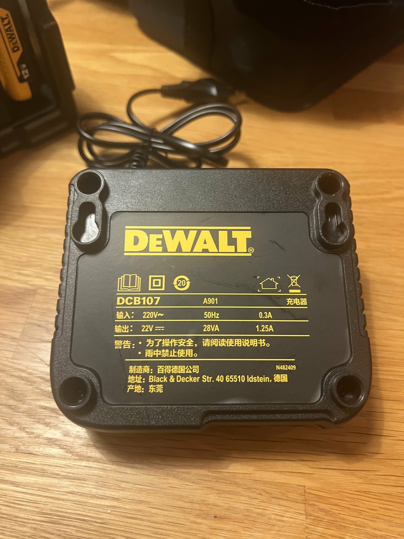

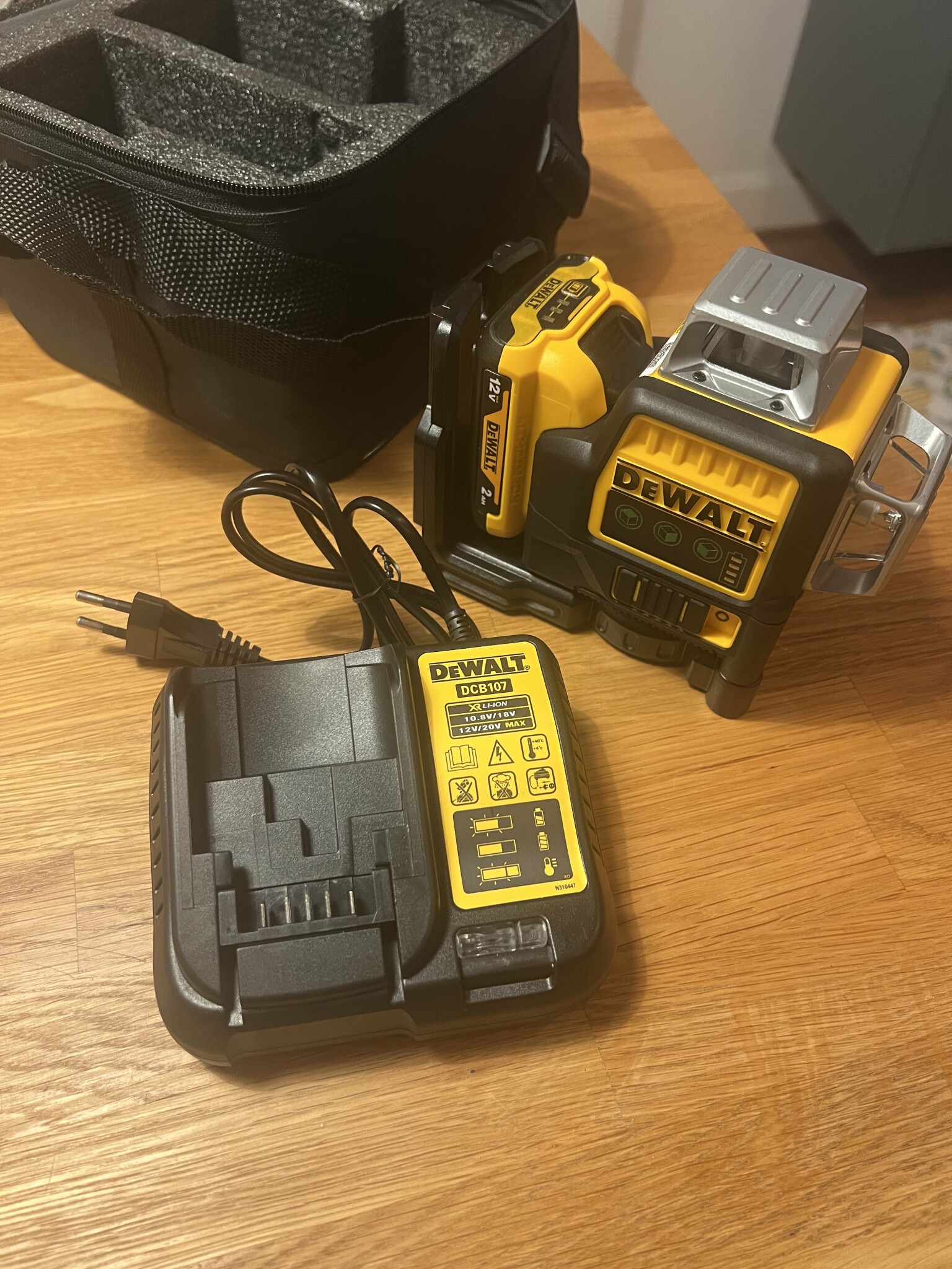

- Laddare
- Min laddare väger endast 179g, originalet ska väga 290g. Den är påtagligt lätt, faktiskt grundanledningen att jag tvekade över om den är äkta eller ej.
- Saknar en "flärp" på framsidan under platsen för batteriet som originalet har.
- Saknar CE-märkning (och av detta skäl har jag inte vågat koppla in, känns som tveksam elsäkerhet).

Jag skulle ju inte vara väldigt förvånad om du fått en fake dewalt, verkar vara lätt att få tag på.
Annars är det ju vikten på batteriet en annan grej. Just dewalt har ju haft problem med fejkprodukter som säljs på nätet.

Vad gäller etiketterna så är jag osäker på om det faktum att det är på mandarin är fel i sig. Produkters etiketter anpassas ju nästan alltid efter lokala marknader. Men mycket andra småtecken som oroar. Produkten verkar ändå fungera bra, och för att (sannolikt) vara en kopia är den välgjord. Men är inte jättetaggad på att ladda upp en batterkopia med en laddarkopia…
Den har nog CE-märkning. Som i China Export .😳
På originalet är det två hänglås på vardera sida om switchen på sidan samt ordningen på ikonerna för vilken laser som ska aktiveras är fel jämfört med original.
Väskan är fel osv.

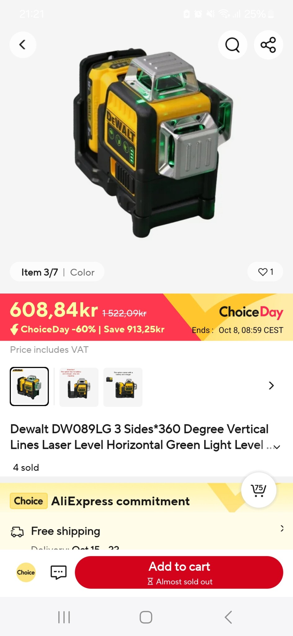

Flertalet av dessa på Tradera just nu.
Köps på för 600kr från aliexpress och säljs för 3000kr på Tradera.
Väskan är fel osv.
