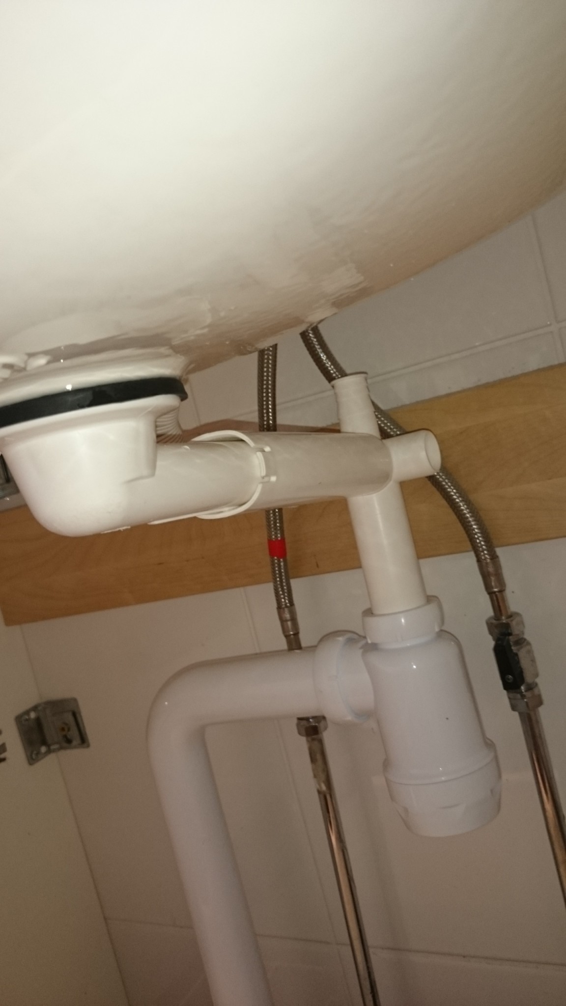

Har tre kvinnor ♀ i hushållet och jag får rengöra 4-5 går/år. Mina rör ser så här ut. Är det något jag kan förbättra?

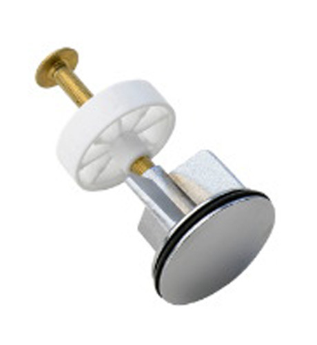

Tycker en sådan bottenventil där silen sitter ihop med proppen underlättar väsentligt.
Om du kan offra lite utrymme under handfatet misstänker jag att det är lättare att hålla efter en mer klassisk avloppsdragning med endast en krök efter vattenlåset. Annars ser det där vattenlåset ut att vara en variant som är lätt att hålla efter. På ett ställe har vi en hopplös variant där man måste hålla på och pilla med en skruvmejsel för att komma åt där skiten samlas.
