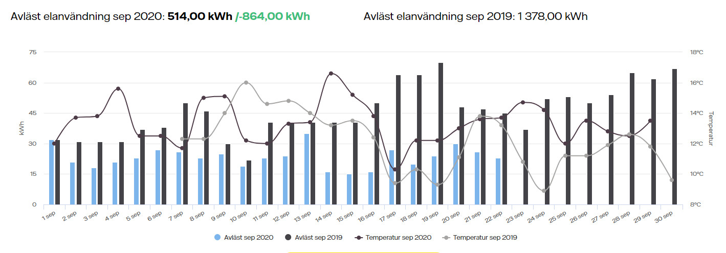

P Porsvant skrev:
Vattenfall har jättebra mätning som diu läser av på deras hemsida utan att gå omvägen av andras appar.
Fast jag såg nu att man kan jämföra båda åren med en temperaturkurva, det var hjälpsamt :)
1
Diagram som jämför daglig elanvändning och temperatur i september för åren 2019 och 2020.

Hejsan, jag vet inte om detta ligger i rätt avdelning men jag testar här.
Vi har ett hus från 30-talet som värms upp med jordvärmepump (som är ca 15 år gammal), ca 140 kvm stort. Vi har två rum som är öppna till nock som värms upp med elradiatorer (nya sedan förra året). Utöver det har vi en gäststuga på 30 kvm som värms upp av en gammal elradiator, samt en sadelkammare på kanske 10 kvm som också har en elradiator.
Vi flyttade in i vårt hus i slutet av augusti förra året. I våras bytte vi fasaden på ena sidan där det hade regnat in, fönstren var fruktansvärt otäta och det var ständigt drag. Tre stora perspektivfönster insatta på 70-talet byttes till 2-glasfönster (ett glas är energiglas) samt ett äldre 3-glasfönster. Vi bytte även dörr, men ingen tilläggsisolering eller liknande utfördes. Vi har också bytt ut vattenpumpen under våren samt servat värmepumpen.
I maj 2020 så installerade jag appen Greenly och fick då koll på timdatan för vår elförbrukning. I september förra året så förbrukade vi 1378 kwh, och i år tom 27/9 har vi förbrukat 635 kwh.
I maj i år förbrukade vi 1697 kwh och i juni (när timdata började redovisas och vår mätare kalibrerades) så förbrukade vi 666 kwh.
Tycker ni att det är rimligt att vår förbrukning har halverats av ovanstående åtgärder? Eller kan det ha varit något fel på vår elmätare? Visst att det var kallare i maj än i juni, men 1697 kwh jämfört med 635 kwh nu i september (då många nätter legat runt 5 grader), för då hade vi ju redan utfört alla de där åtgärderna.
Tankar?
