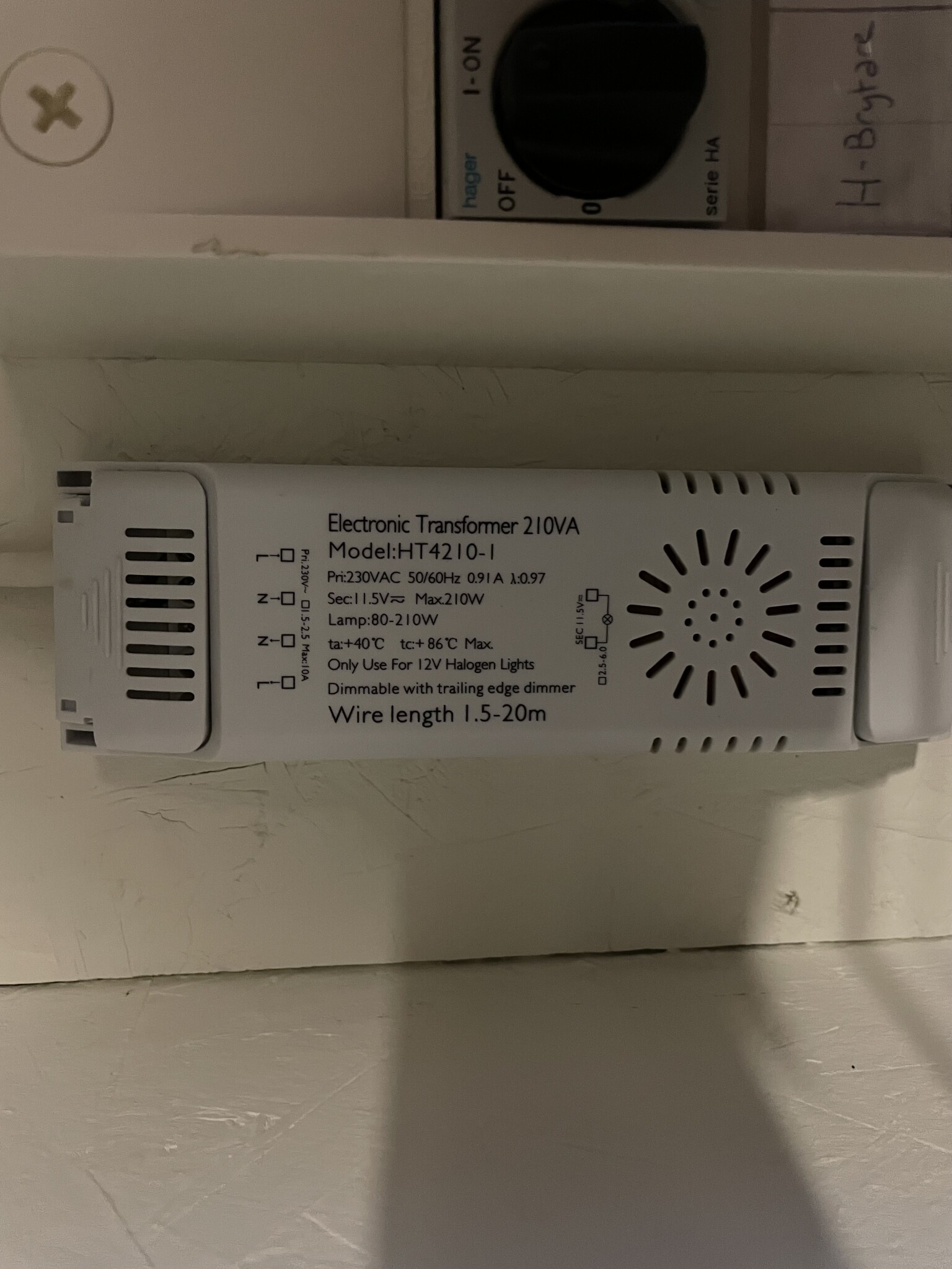

Har precis köpt ett radhus och efter bara några dagar slutade utebelysningen fungera.. Det sitter 8st halogen spottar på plats och de slutade fungera strax efter att jag bytte en spot som ej fungerade.
Spottarna sitter kopplade på ett astro-ur som verkar korrekt (klickar på/av vid manuell justering), vid test med testpenna från transformatorn -> lampor så får jag också utslag i "On" läge, dvs det ser ut som att både astro-ur och trafo fungerar i mina lekmanna-ögon.
Har jag kortslutit något när jag kopplade in en spot där den tidigare var trasig..? Korrosion i kontakten.?
Vad kan jag göra för att försöka mäta mig fram till felet innan jag behöver ringa en elektriker..?

Trafon ut kom jag inte åt när jag skulle mäta (får försöka igen) men uttaget för spotten var fluktuerande runt 50V, kan väl inte stämma..?E etompau skrev:
50 V är inte korrekt om det är 12 V halogen som används.B BnH-_-Roxy skrev:
Har du läst på transformatorns typskylt vad den lämnar (spänning, lik eller växelström?)
Se till att du ställer in mätinstrumentet därefter.
Uppdatering efter att elektriker varit på plats:
Trafon bränd. Förra ägare har satt 8x spottar på denna trafo och när jag bytta ut en spot som var trasig från en låda förra ägaren så snällt skrivit "spottar altan" på så gick vi upp i ca 250W... Lätt att vara efterklok.
