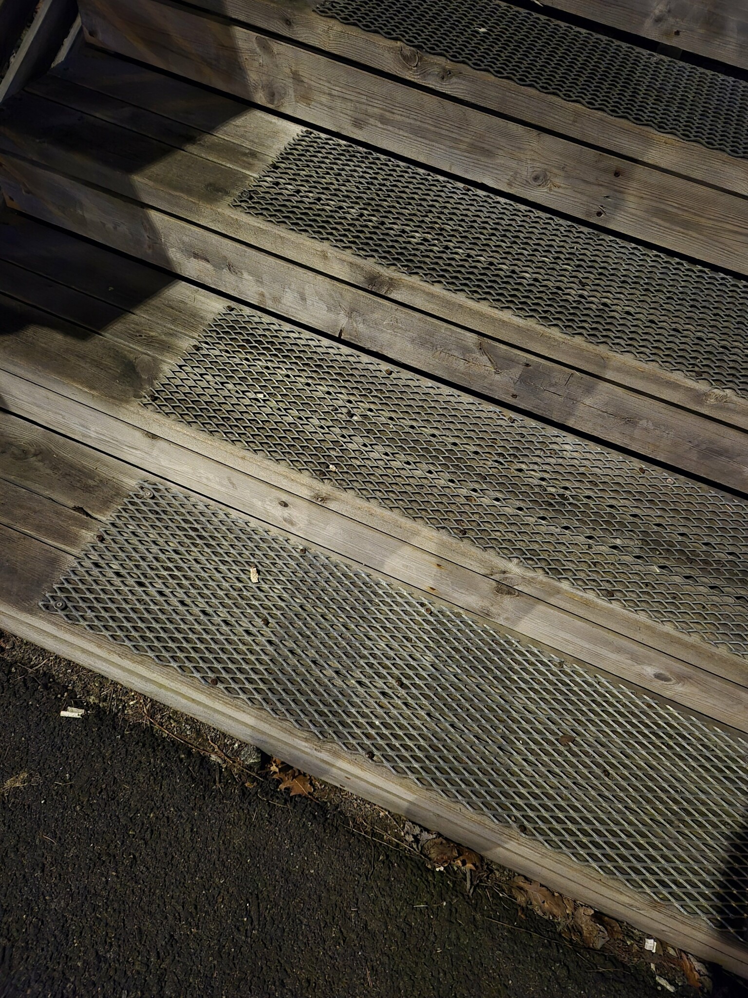

Vi har byggt en ramp för att enkelt kunna ta oss in och ut med barnvagen, den består av trallbrädor så den blir görhal under vintern så tänkte sätta upp halkskydd, jag gick förbi en trappa med nåt gallerskydd som borde passa oss bra. Någon som vet vad detta heter och går att få tag på?
  • Trätrappa med metallgaller på varje steg för halkskydd.

Sök på sträckmetall

Jag skruvade några ribbor typ hönstrappa något smalare än spårvidden på barnvagnen.
