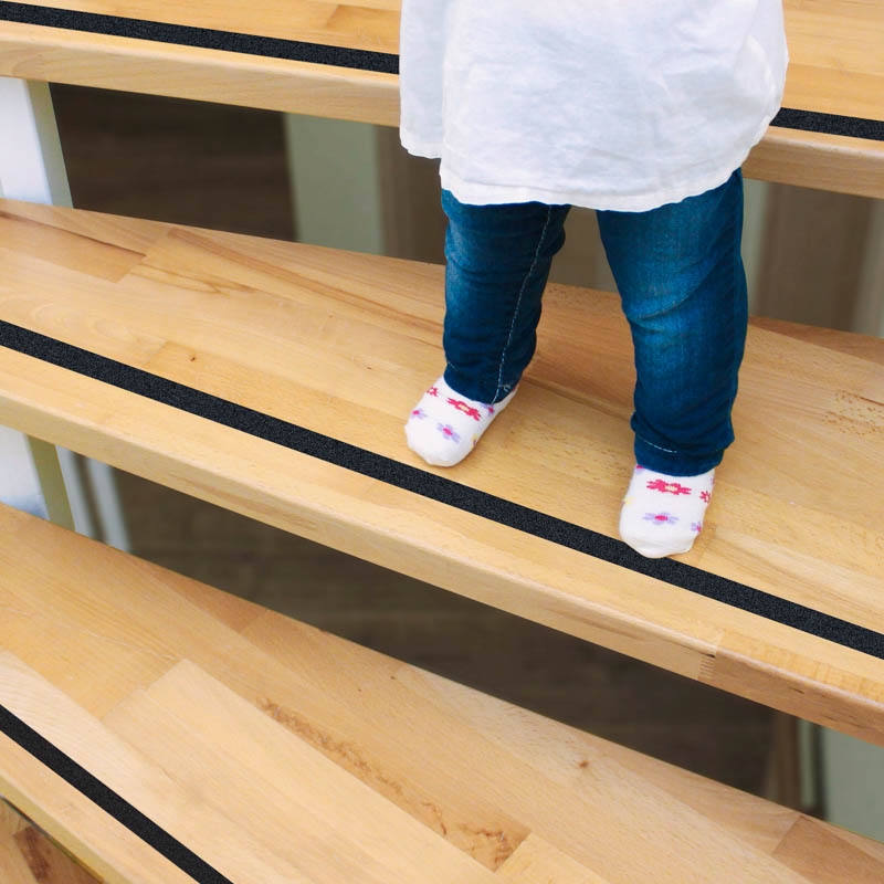

Vi har Osmos hårdvax sidenmatt i vår EK trappa.
Man borde använt hårdvax med halkskydd men tyvärr blev det inte så.
Trappade är förvisso något halare än medel men ingen har klagat eller halkat än. Däremot har vi fått kommentar om att man inte ser när nästa tar över.
Vi har provat med transparent halkskydd men det blev inte snyggt. dessutom fastnade svart ludd från strumpor :
Nu funderar vi på att sätta svart halkskydd 25 mm eller 50 mm, det borde lösa båda problemen.
Egentligen kan vi säkert skura trappstegen för att få dem strävare men vi har fortfarande kvar problemet med att inte riktigt se när nästa trappsteg börjar.
Problem vi ser med halkskydd i trappan är :
- Katt hår och skit sätter sig
- Dammsugning?
- Stör utseendet?
- Strumperna fastnar innan sandpappret har nöts ner.
- Ojämnt solblekning,
- Problem vid åter vaxning?
- Biltema (120 kr) eller TESA(417 kr)?
Vad har ni för erfarenheter med sådana här trappor? Har ni kanske satt halkskydd i erna trappa? Hur ser det ut?

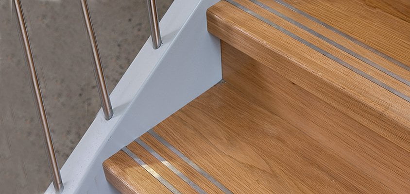

Ja de ser fint ut, samtidigt vill jag inte dölja allt för mycket av ek träet. Snyggast här hade nog varit att fälla in en liten metall list några cm från kanten i träet som sticker upp någon mm men det låter spontant som mycket jobb och stora risker.

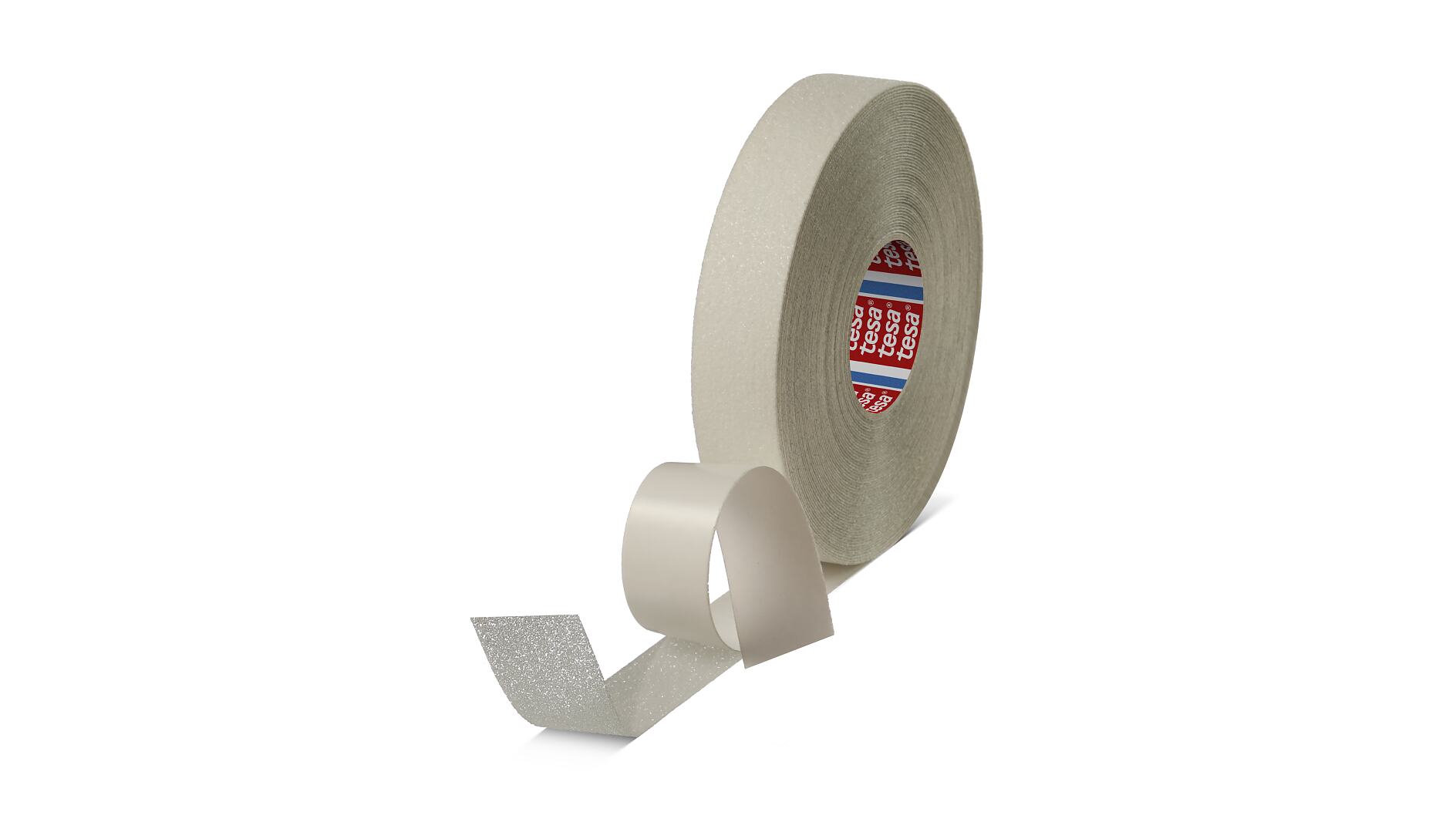

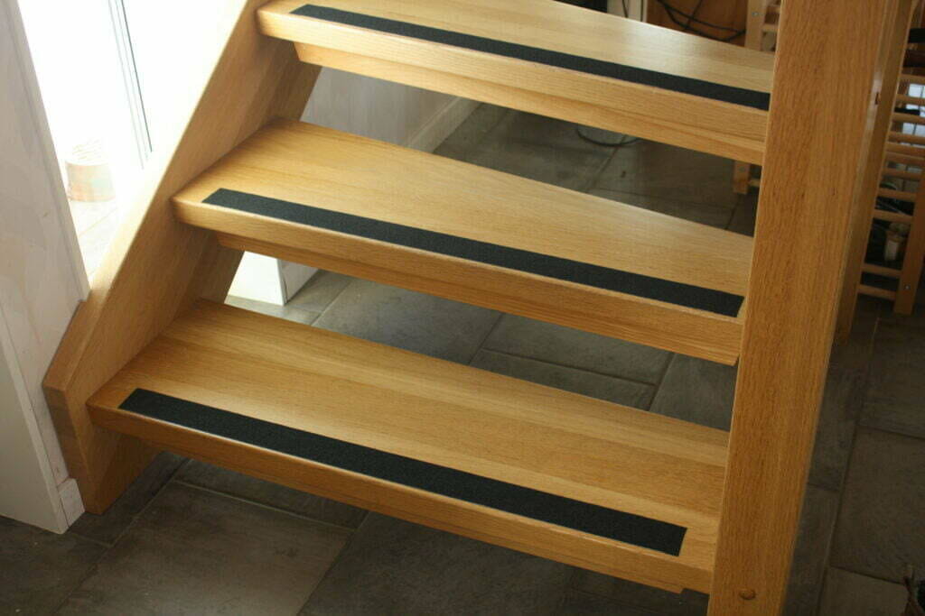

Köpte anti-slip tejp på biltema, kostade bara 120 kr (TESA 417 kr), tänkte det kunde vara värt ett test, såhär blev det :
Man kan argumentera runt hur man tycker det ser ut men ren funktionellt åtgärdar det problemen. Det känns säkrare att gå i trappan, klart mindre risk för halka och man ser tydligt stegen.
Biltemas tejp sitter bra, väldigt bra, men den håller inte samma kvalité som TESA. Redan från butik kan man se att kanterna på remsorna är något ojämna och vita(slitna), gissningen är att kniven man använder på fabrik för att skära inte byts\slipas tillräckligt ofta. Man hoppas på att det ska försvinna när man drar av den vita skyddsfilmen på undersidan och visst försvinner det lite men det blir en hel del kvar. På avstånd syns det inte och funktionen är opåverkad men tittar man närmare ser det tråkigt ut, det är rejält slitet från start. Som vanligt får man vad man betalar för men här kan man tycka att det borde se nytt ut från butik.
Det tog säkert 2 timmar allt som allt att mäta, klippa, runda och få på plats, nu får vi se om det var en bra tanke eller om det åker av igen.
