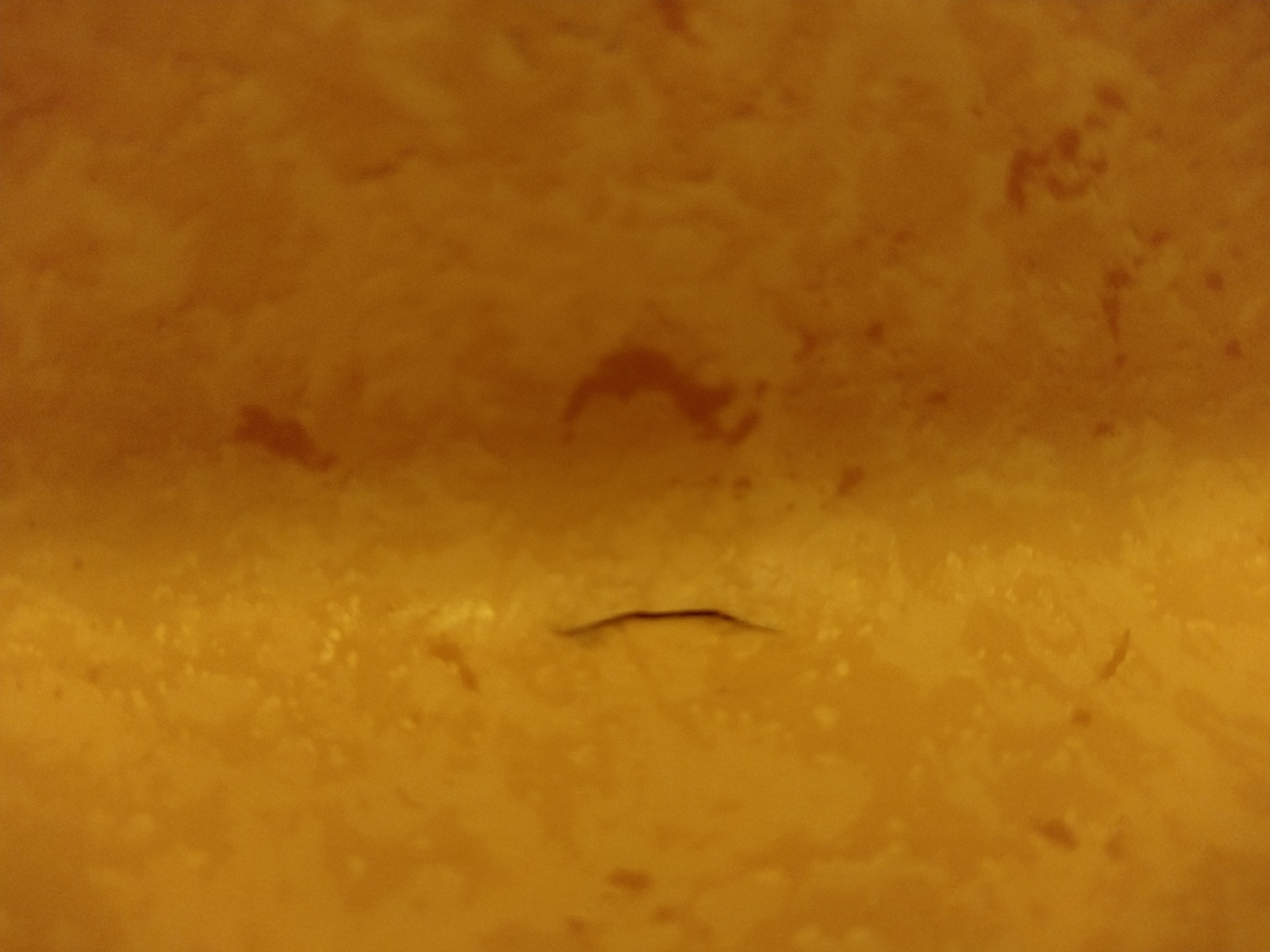

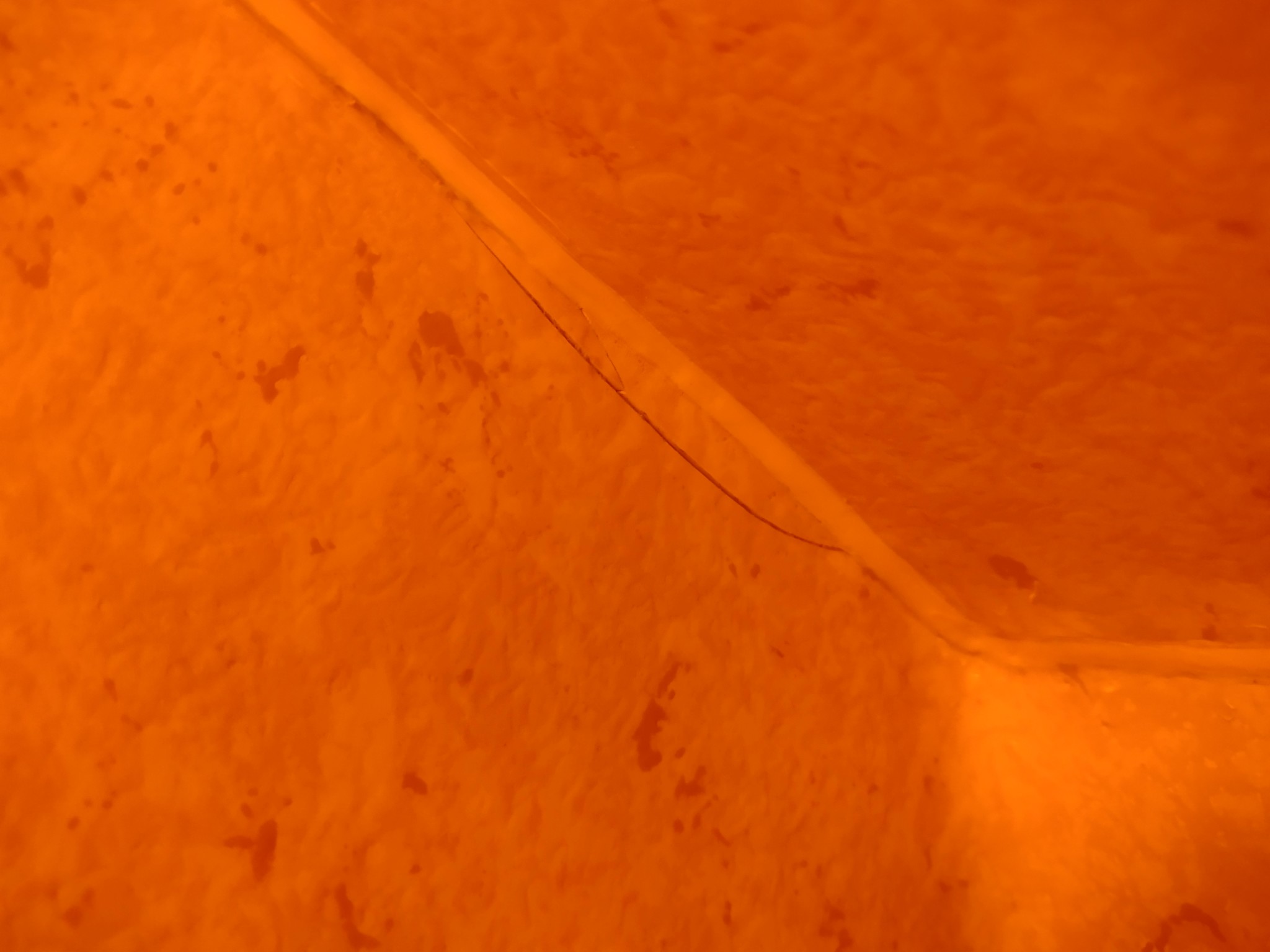

På övervåningen har vi ett litet badrum med en liten "duschkabin" på 80x105cm, helt täckt med plastmatta (våtrumsmatta?):
Vi lyckades slå ner en duschhylla i golvet så att det blev ett hål precis i kanten mellan golv och vägg i mattan:
och dessutom upptäckte vi en annan mindre spricka på ungefär 1cm på ett annat ställe mellan golv och vägg:
Det finns även en större spricka högre upp på väggen (~190cm upp), men som kanske inte är lika allvarlig som dom andra då det inte kan forsa vatten kontinuerligt in där till skillnad mot dom andra sprickorna:
Jag tänkte först att man kanske kunde fixa detta själv men upptäckte ganska snabbt att det inte rekommenderades, och absolut inte i duschzonen. Min fråga är, vad tror ni en hantverkare hade rekommenderat att man gör som åtgärd? Går det att laga skadorna lokalt eller borde man riva ner all matta och göra om hela "kabinen"? Alternativt bara riva upp golvet och sätta ny matta där plus en bit upp mot väggarna?
Det större ovala hålet blev som sagt efter att duschhyllan for i golvet och efter det har vi inte använt duschen, men den lilla sprickan på 1cm som också är precis mellan golv och vägg kan nog ha varit där en lite längre tid så det kan nog ha kommit in en mängd vatten där. Det finns inga tecken på vattenskador eller mögel dock.

Välkommen till forumet!
Du kan höra med en specialist om det går att trådsvetsa skadorna.
Ska det göras om så är det nog hela utrymmet som måste göras om. När det gäller våtrumsmattor är det viktigt att mattan på väggen överlappar mattan på golvet (inte tvärtom) för att inte riskera att vatten på väggen rinner in bakom golvmattan.
Det man brukar föreslå tills det går att göra en helrenovering är att ha en riktig duschkabin, där inget vatten kommer på väggar och golv, men det kan ju vara lite svårt att få in en sån i ett sånt utrymme.
Alltså inga tecken på att det är mjukt när man trycker bredvid skadorna?S snikanor skrev:
Hej, mattan är för gammal och uttorkad för att det är en bra idé att löda i svetstråd. Det jag skulle gjort är att fylla sprickor och hål med Aqua tät (casco) Göra rent före med t-röd för bättre vidhäftning. Den metoden är det tätaste men kan göra som konstgjord andning tills du gör om hela våtrummet. Tätningen kan du lika bra göra självS snikanor skrev:På övervåningen har vi ett litet badrum med en liten "duschkabin" på 80x105cm, helt täckt med plastmatta (våtrumsmatta?):

Tack för svar! Nej precis, mattan har inte blivit mjuk eller släppt, så det är väl det plus ingen dålig lukt, osv. som gör att jag tror att det inte har blivit värre skador (än bara sprickorna), Men som Berntpeter skrev så är ju mattan gammal och uttorkad/stenhård, och då kanske mattan inte mjukas upp eller släpper även om det har runnit in mycket vatten och blivit skador under?
Ska kolla upp Aqua tät. Det låter ju som att man kanske vågar använda det ändå trots att det är direkt under duschen, om man ser till att applicera det korrekt.
Kan man inte använda genomskinlig silikon?B Berntpeter skrev:Hej, mattan är för gammal och uttorkad för att det är en bra idé att löda i svetstråd. Det jag skulle gjort är att fylla sprickor och hål med Aqua tät (casco) Göra rent före med t-röd för bättre vidhäftning. Den metoden är det tätaste men kan göra som konstgjord andning tills du gör om hela våtrummet. Tätningen kan du lika bra göra själv![]()
Jo, det kan man göra, men då ska man veta att silikon är djävulens påhitt som är mjukt, samlar på sig skit och blir gult med tiden,, silikon kan man ha på ställen som inte syns, under lister mm. Aqua tät blir hårt och tar inte åt sig skit på samma sätt.thomasdg skrev:
