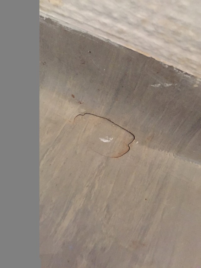

Jag bor just nu i en lägenhet i Danmark och här på andra sidan Öresund använder man alltså plastgolv (linoleumgolv kanske?) i duscharna ofta (det kanske man också har i Sverige) och detta är också fallet i min lägenhet, varpå jag har hittat två hål eller sprickor. Jag har haft lite plast fasttejpat över, men tog precis bort dem för att rengöra under. Nu undrar jag bara - vad är det bästa sättet att täta detta på? Behövs det? Jag är bara rädd för vattenskador. Hyresvärden är underättat för länge sedan, men verkar inte bry sig alldeles för mycket mer än att "det ska vi hålla koll på".
Jag har endast bild på en av de två sprickorna, men detta är den värsta.

Nu kanske det är andra regler hos er, men här i Sverige så är det hyresvärdens ansvar helt och hållet.
Hur som helst så kan du bara köpa en tub silicon och kleta på. Om du doppar fingret i vattenblandat diskmedel är det lätt att göra lagningen snygg.
