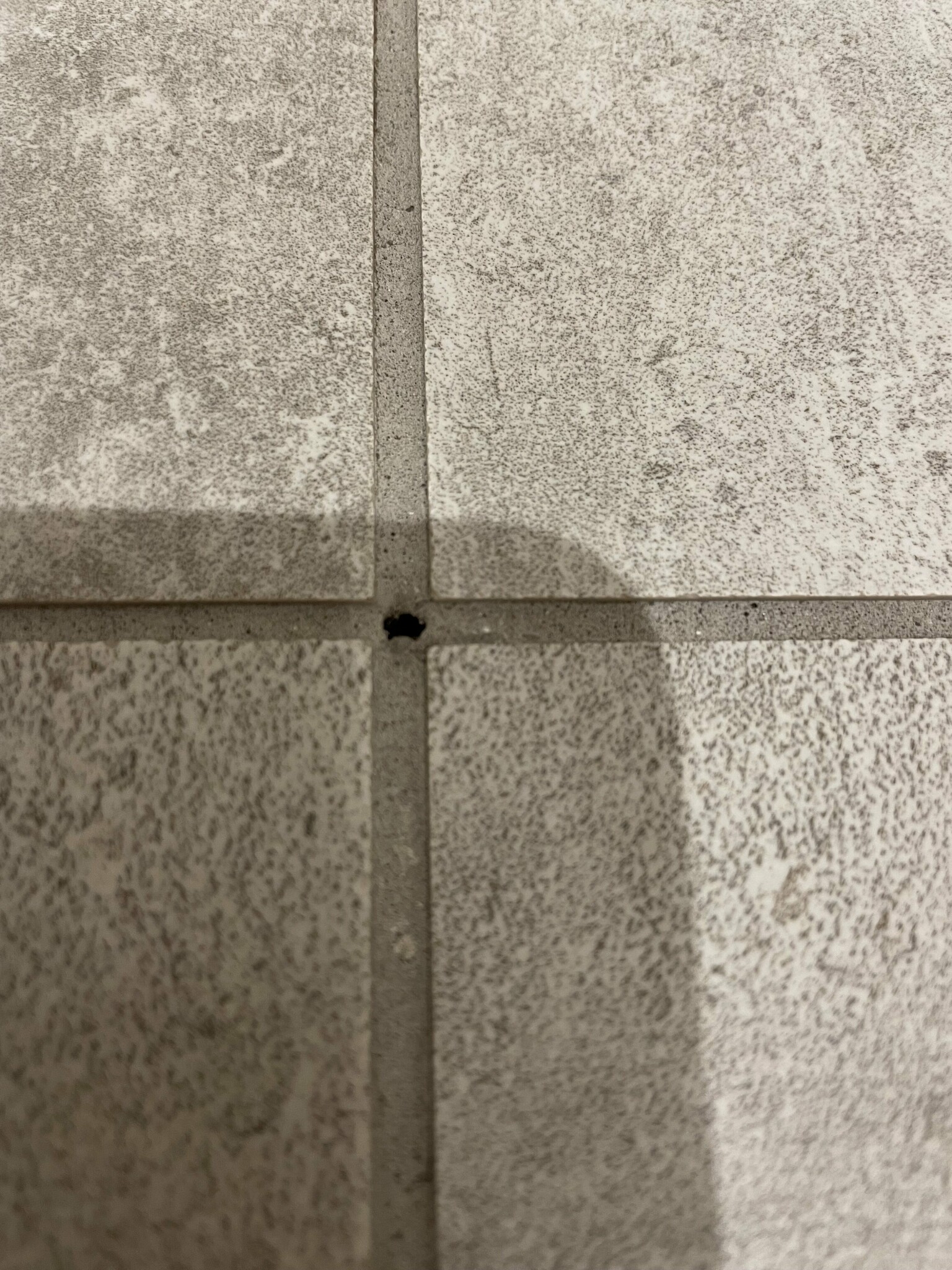

Jag har upptäckt en del små hål i fogarna på golvet i min dusch. Detta hålet är cirka 1 cm djupt. Är det någon fara?
  • Gråa klinkerplattor med mörka fogar och ett litet hål vid skarven.
Nej, ingen fara, fogmassan släpper igenom vatten så ur den aspekten är det ingen skillnad. Däremot kan det vara svårare att få bort tvål-/hudrester mm ur hålet.
